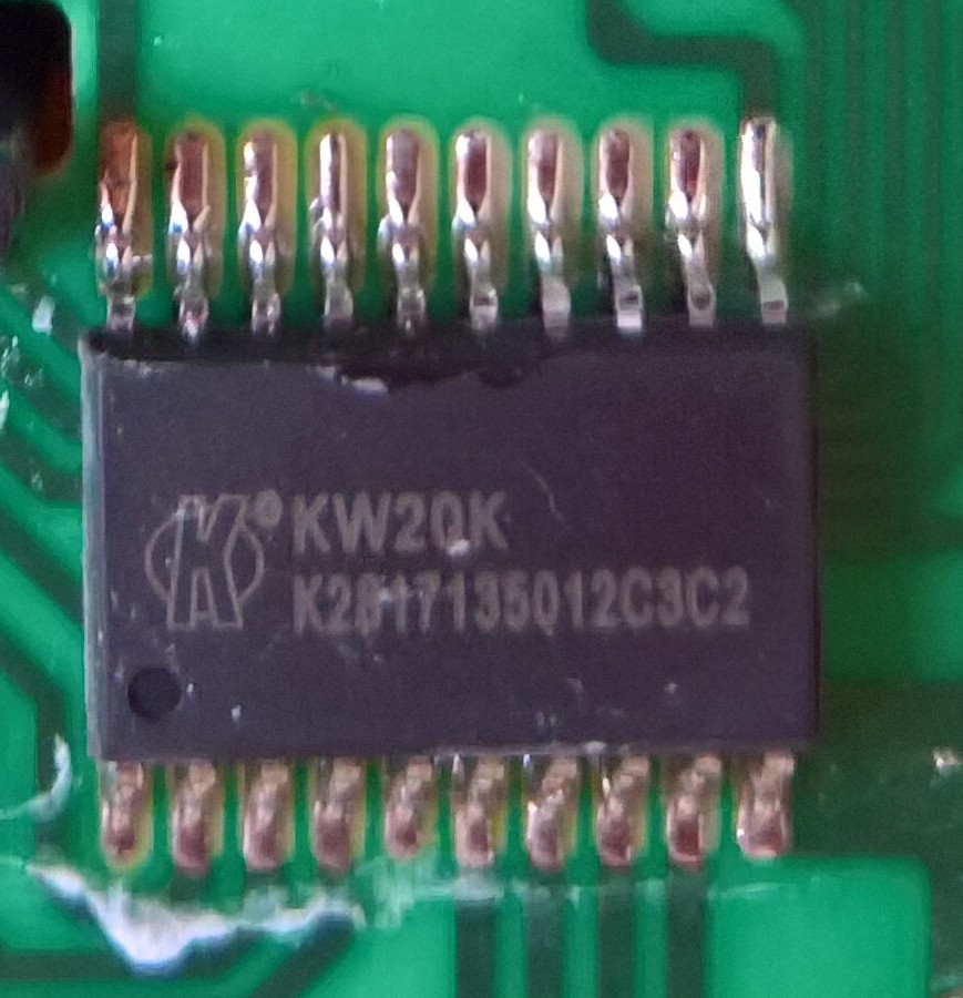

(#) zaza99 hozzászólása Máj 23, 2019 /
A képen látható ic-ről nem találok semmitse a neten. Ez egy Ardes 4w03 kerámiabetétes fali hősugárzónak a vezérlője. Sajnos nem tartja meg a beállításokat gyárilag. Felismeri valaki ezt az ic-t?
A hozzászólás módosítva: Máj 23, 2019

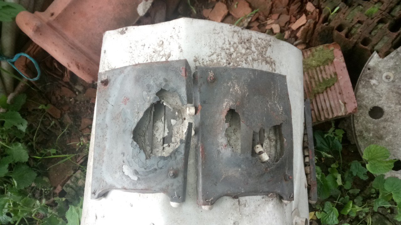

(#) zamatőr válasza zaza99 hozzászólására (») Máj 23, 2019 /
A kezelési leírás szerint csak addig tartja meg a beállításokat amig ki nem kapcsolod a kapcsolóval vagy a konnektorból kihúzod .Bocsi ha ezt tudtad.
(#) zaza99 válasza zamatőr hozzászólására (») Máj 23, 2019 /
Igen ezt próbálom megoldani.
(#) zamatőr válasza zaza99 hozzászólására (») Máj 23, 2019 / 1
Nem lehet olyan bonyolult a kapcsolás, hogy a tápnál ne találnál lehetőséget az elemes vagy akkus táplálásra .

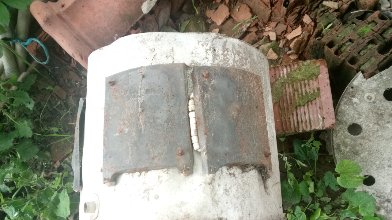

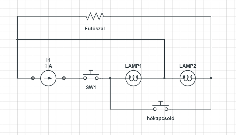

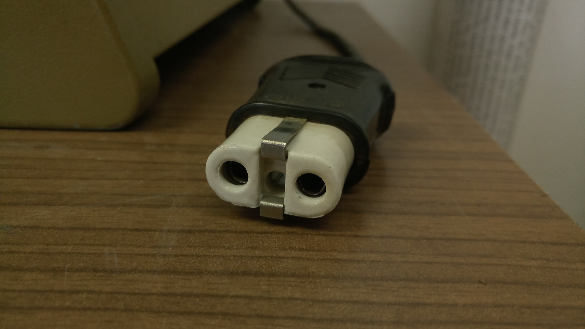

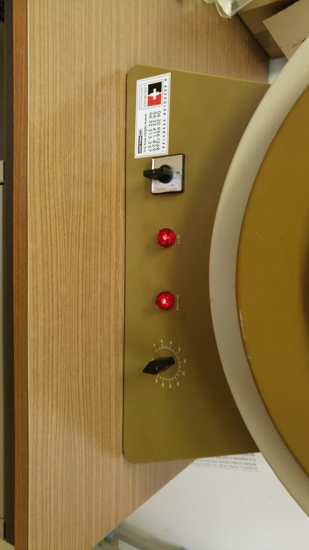

(#) szbalogh hozzászólása Máj 23, 2019 /
Tisztelt Szakik!
Majdnem tűz lett belőle, szerencsére időben észrevettem. Egy szárítószekrényről van szó, a főkapcsoló 0-ra állítása után is tovább fűtött
Ha a kívánt hőfok alá tekertem a hőkapcsolót (hallottam ahogy kattan), akkor is égve maradt a hőkapcsoló lámpa. Néha látom, hogy ez a lámpa villog.
A hiba 100 fok fölött jelentkezik. A szekrény aljában futó vezetékek nem lazák, a főkapcsolót szétszedtem, hibátlannak tűnik.
Vajon hol zárhat az áramkör a főkapcsolón kívül?
(#) proli007 válasza szbalogh hozzászólására (») Máj 23, 2019 /
Hello! Vélhetően a fűtőbetét testzárlatos. A kapcsoló, pedig nem eléggé elítélhető módon, csak az egyik vezetéket szakítja meg. Persze ha ez fixen van bekötve, nem dugvillára, akkor nem lenne még szabálytalan, de hogy közben a nullát bontja, az már szarvas hiba. De ezek szerint ÉV relé sincs a hálózatodon. Mert az lebontana ekkor.
(#) szbalogh válasza proli007 hozzászólására (») Máj 23, 2019 /
Kedves proli007!
Köszönöm a gyors választ!
Nem biztos, hogy a 0-t bontja, csak nekem sikerült agy rajzolni, nem vagyok szakember Viszont a többi madzag így van. Nincs egyéb alkatrész, hátul kihúzható a csatlakozó, 2 pólusú.
Lebontom a burkolatot átnézem a fűtőszálat.
Akkor ezt, elégé át kellene nézni.
Mert, ha csak két pólusú a dugó és nincs földelése sem, akkor ahhoz hogy tovább fűtsön, két egyidejű hibának is kellene lenni.
- 1. a főkapcsoló nem bont
- 2. a termosztát sem bont
Ennek valószínűsége elég lottónyeremény gyanús.
(#) pompidu válasza szbalogh hozzászólására (») Máj 23, 2019 /
Ha csak egy áramkörös a kapcsoló akkor, hol 0 hol fázist bont mivel bárhogy be tudod dugni a konnektorba.
A dugvillán a két lapos lemez lenne a földelés? Elnézést.
Nem olyan egyszerű, a burkolat alatt tele van kőzetgyapot szigeteléssel.
Na jó, majd egyszer rendbe rakom
Köszönöm szépen mindkettőtöknek!
(#) Gafly válasza szbalogh hozzászólására (») Máj 23, 2019 /
Ez nem dugvilla (kislány, nem fiú), hanem vasaló csatlakozó.
Igen, az a védővezető.
(#) zamatőr válasza szbalogh hozzászólására (») Máj 23, 2019 /
Hasonló "kemence" így égett szétt -valószínü a védőföld felé talált utat az áram a tiednél is .
(#) proli007 válasza szbalogh hozzászólására (») Máj 23, 2019 / 1
Annyit érdemes megnézni, hogy a vasaló csatlakozóban és a hálózati dugóban a földelés rendesen be van-e kötve. (Várhatóan igen.) Ha javítod, a fűtőtestet kell ellenőrizni. De a VGK kapcsolót úgy kell bekötni, hogy mind a fázist és a nullát is kapcsolja!
(#) Gafly válasza proli007 hozzászólására (») Máj 23, 2019 /
Szégyellem magam, nem láttam hogy van előzménye is a dolognak.
(#) proli007 válasza Gafly hozzászólására (») Máj 23, 2019 / 2
Attól a "nemi tévesztés", még nemi tévesztés marad. Bár a mai világban, ki tudja ki kicsoda.. Csak ne legyen kötelező!

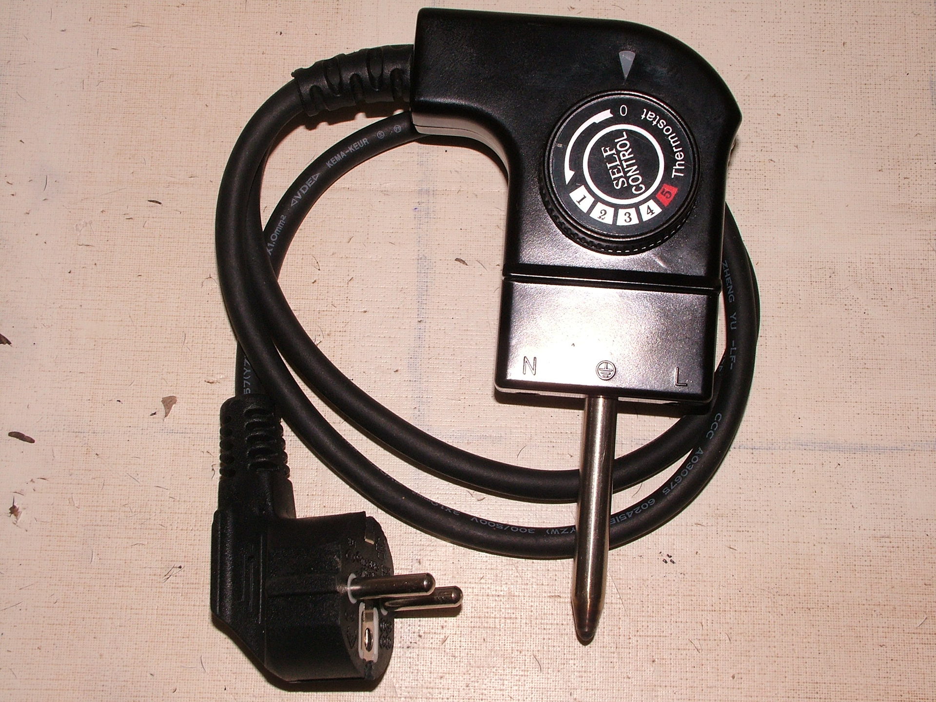

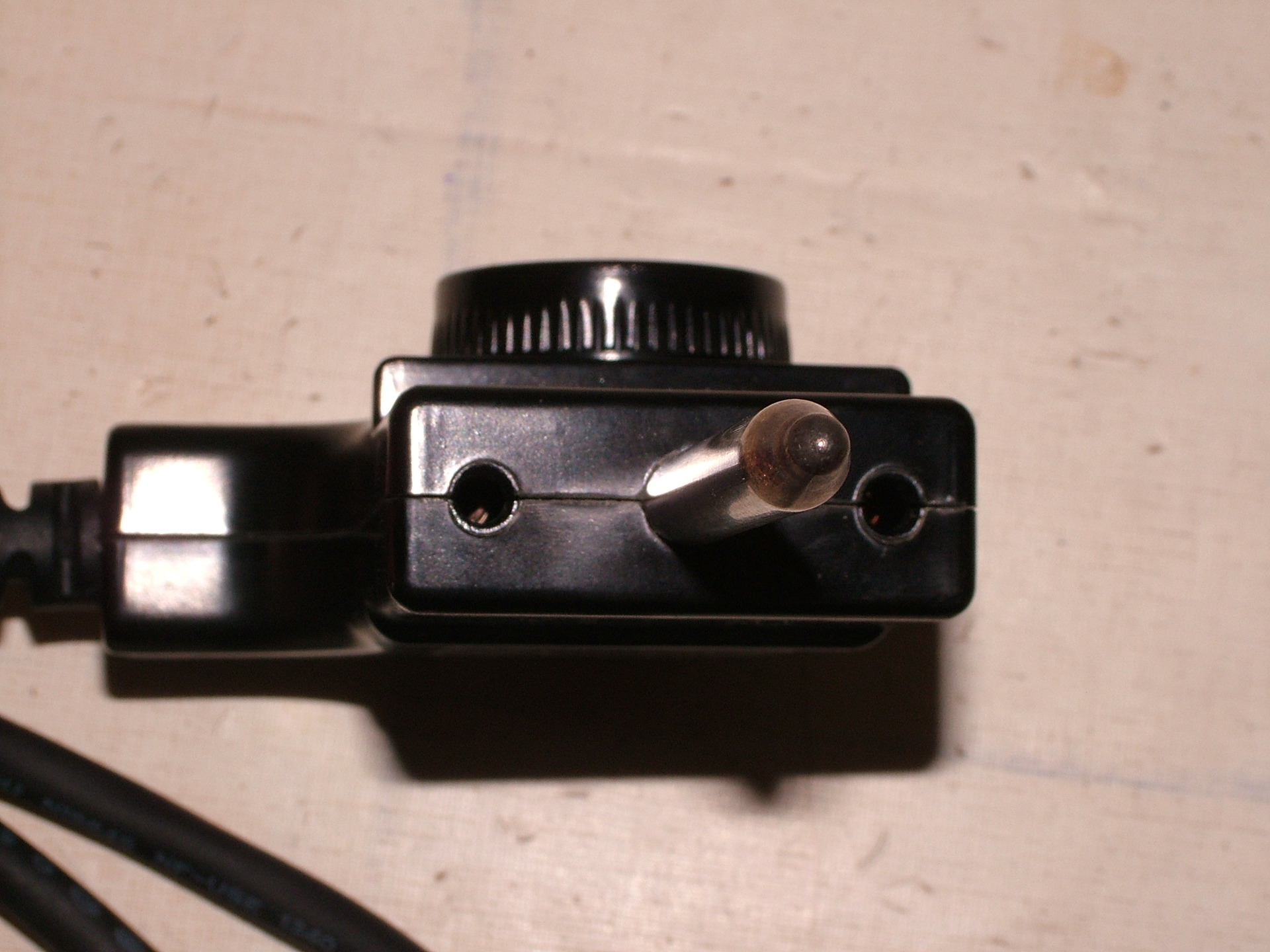

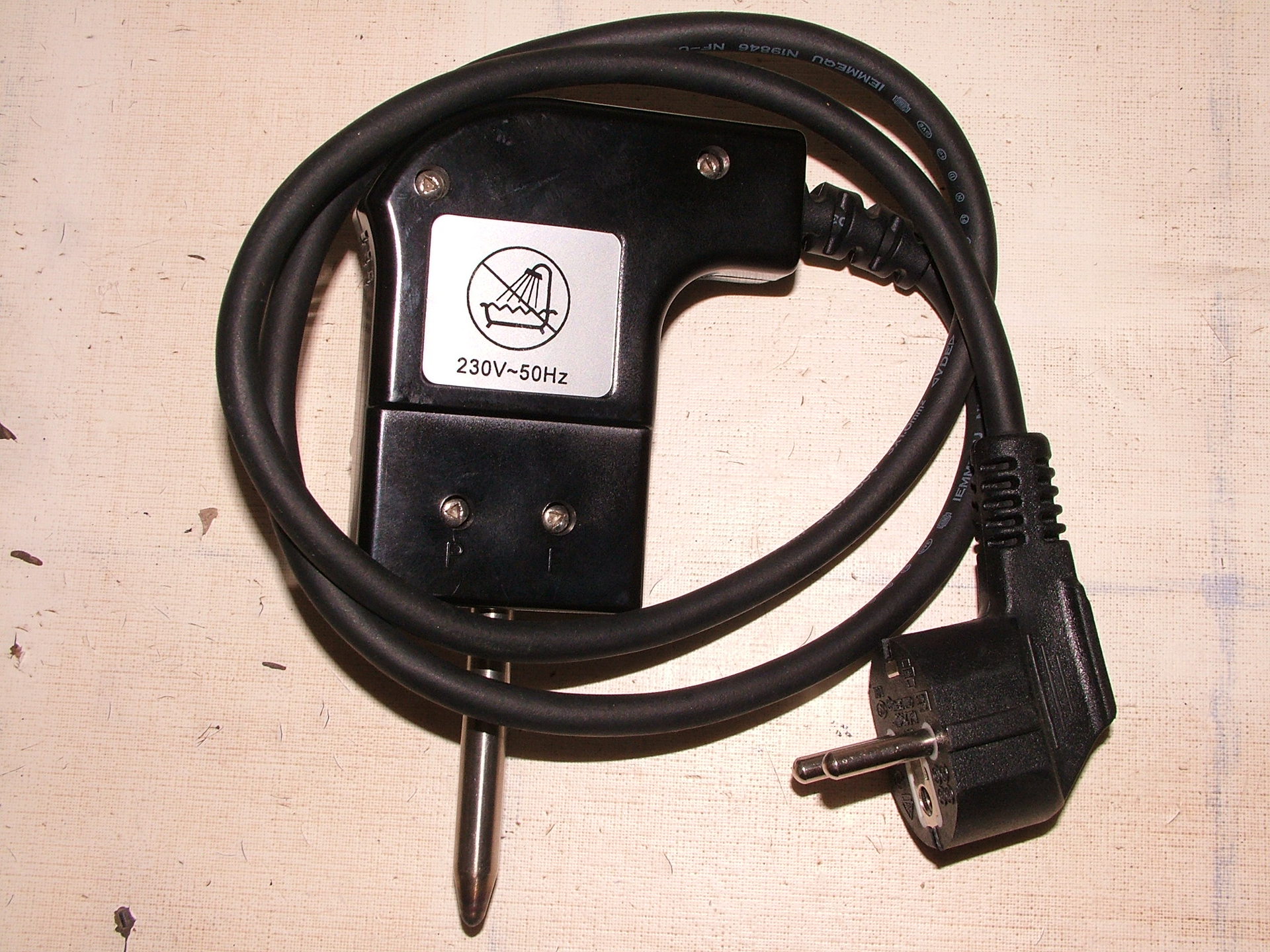

(#) janigel hozzászólása Jún 3, 2019 /
Kaptam egy ilyen termosztát kapcsolót.
Csak azt nem tudom, hogy mire való, és hogyan kell használni.
Ha tudnám használni akkor megtartanám.
Van róla egy videó
(#) ronin75 válasza janigel hozzászólására (») Jún 3, 2019 / 1
Engem ez a régi csehszlovák "Remoska" fözőedény termosztátjára emlékeztet, az érzékelő szonda két oldalán kell lennie két hüvelynek, oda kapcsolja ki a hálózati feszültséget.
A hozzászólás módosítva: Jún 3, 2019
(#) uniman válasza janigel hozzászólására (») Jún 4, 2019 /
A google megmondja a választ, keress rá: "stone expert elektromos serpenyő"
(#) janigel válasza uniman hozzászólására (») Jún 4, 2019 /
Köszi, valóban az.

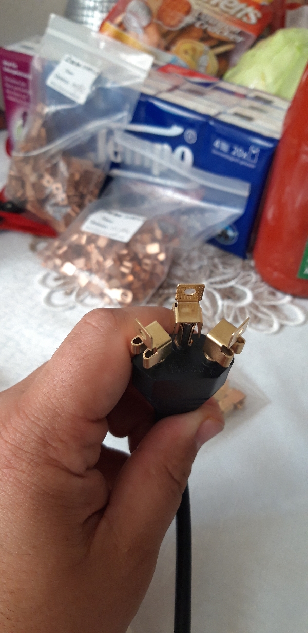

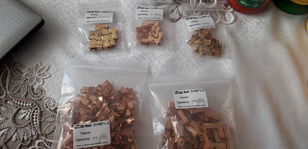

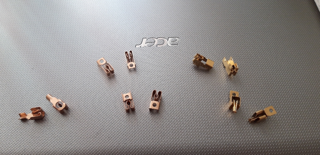

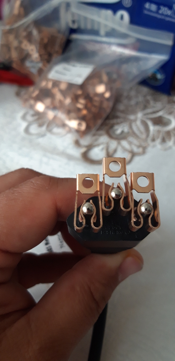

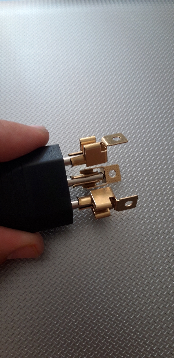

(#) Firefighter1 hozzászólása Jún 8, 2019 /
Hát jó pár hetes várakozás a távolkeleti barátom megküldte a megrendelt NYÁK csatlakozókat!
Mégy szerencse hogy küldöt másik 3 termékből 10-10 repi-t mert az eredetiek nem jók...
Nem férnek el.. simán rövidre zárnak.
Az utolsó két képen látható ami talán jó lenne...
De ráirok a "kis barátomra" hogy esetleg kifejezetten "J" tipusú svájci dugóhoz van e valamilye...
Ugyhogy ugy néz ki hogy lessz felesleges 200 konnektorra való csatim...
(#) pipi válasza Firefighter1 hozzászólására (») Jún 8, 2019 /
A védőföld érintkezőit nyomd összébb, kevésbé legyen íves, a csatik közé meg tegyél pl 0.5-ös "réztelen " nyáklemezt, vagy hasonló szigetelő, de valamilyen szinten hőálló lemezt
