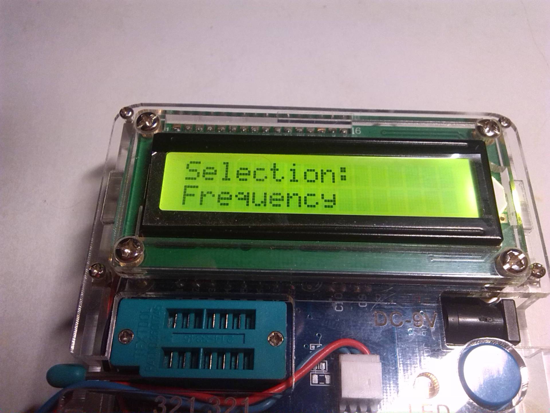

Külön frekvencia mérőm nincsen, viszont van multifunkciós multiméterem amiben van frekvencia menüpont nem tudom hogy ezt tudom-e hozzá használni (teszek fel róla képeket). A forgókondenzátoron a kis panelen lévő tekercseket és trimmer kondenzátorokat állítgattam eddig. A 6 számúhoz nem nyúltam, a 4-nél csak ebben a pozícióban van jel máshol nem, az 5-nél több helyen is van jel, a 2-nél is kb itt a legjobb a jel, a 3-sal tudom tolni a csatornákat fel és lefelé az 1-sel inkább pontosítani tudom
Nem hiszem, hogy a multiméter frekvencia mérője tud 100 MHz körüli frekvenciákat mérni, a képen látható is csak 1 MHz. Frekvencia mérő híján használhatsz egy jól működő, jól skálázott vevőt is, az oszcillátor frekvenciának (amit a vevővel vehetsz) +10,7 MHz -el kell nagyobbnak lenni. Azaz, ha 100 MHz en hallod a hangolandó oszcillátor jelét, akkor a vételi frekvencia 88,3 MHz lesz. Jó, ha az ellenőrző vevőd digitális skálájú. Így nem tudod az egész skálát ellenőrizni, de legalább tudod, hogy hol vagy, és ehhez lehet igazodni.

A multiméter f-Generator menüpontjában egészen 5000.000Hz-ig lehet állítani a frekvenciákat.

Szerintem ez csak 5 MHz. Ha jól számolom a tizedes pontot bár akkor kHz -et kellett volna írni. 5000 kHz. Az még csak 5 MHz, és 120 MHz -ig kéne mérni.
Hol tudok a panelen frekvenciát mérni kipróbálnám hátha működik még nem mértem frekvenciát. A panelen több helyen 2-3V feszültségek vannak a műszer nem hiszem hogy szeretné a kondikat is ki kell sütni mérés előtt.
Az ilyen készülékekben ahol nincs kialakítva rendes mérőhely, a frekvencia mérőt pl. laza csatolással, (az oszcillátor tekercs megcsapolásán kisértékű kondin keresztül, vagy csatolóhurokkal) lehet vizsgálni.
De ezzel a műszereddel ne fáradj, nem fogja mérni a kb. 20 -szor magasabb frekvenciát. Nagyságrendi a különbség. A hozzászólás módosítva: Jún 12, 2019
