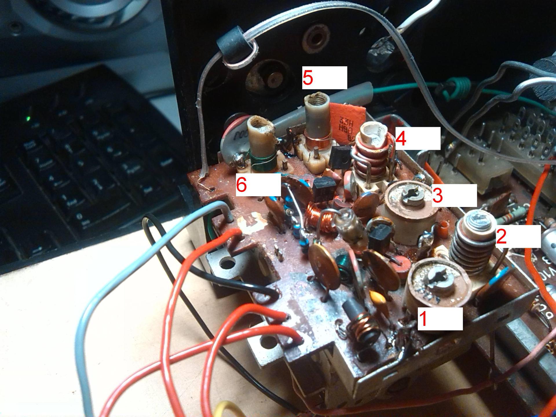

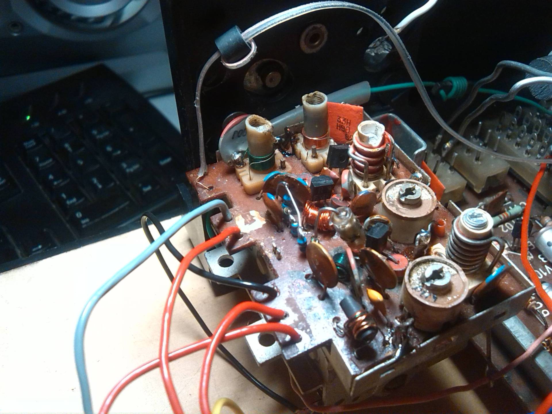

				Sziasztok Segítséget szeretnék kérni egy RFT Saturn MR 422 régi rádió hangolásához. Már pár éve is feltettem ide de akkor még nem működött az URH rész, most nem régen sikerült ezt a hibát orvosolni az összes alkatrész egyesével kiforrasztottam és kimértem így sikerült a hibát orvosolnom. A hangolással addig jutottam el hogy adókat már fogok és a 73 MHz után a skála legvégére nehezen de beállítottam a Retro rádiót tisztán foghatóra. A skála 71.5 72 MHz között a Petőfi rádiót fogom viszont ezt már nem olyan tisztán. A skála 71 MHz elkezd recsegni ahogy tekerem majd innentől lefelé semmit nem fogok (se adó se zaj) arra gyanakszom hogy a forgókondenzátor lemezei esetleg összeérhetnek ? Hogyan tudom a régi skálára (66-73 MHz) behangolni a rádiót hogy a legtöbb mai adót (88-104) fogjak rajta? A hozzászólás módosítva: Jún 10, 2019
				üdv. nem igazán értem a kérdésedet, hogyan  tudnád fogni a régi 66MHz-73MHz, Oirt, sávra méretezett rádióval fogni, a ,mai  CCIR-sávban található,sugárzó adókat? Elárulom neked, hogy így eredeti gyári állapotában sehogy, ahhoz hogy venni tud a Retro-t, 101,6MHz-en, illetve a Petőfit 98,8MHz-en, 96,7MHz-en, át kellene hangolni a vevő FM, hangolóegység tuner részét.. Ez szakértelmet igényel, tekercseket kell cserélni, továbbá kerámiakondenzátorokat is, át kell húzni az oszcillátort, a bemeneti fokozatot is, enélkül nem megy.
				Valamiért leáll az oszcillátor. Lehet forgó zárlat is, (de ezt egy ellenállás mérővel kimérheted) de szerintem inkább az a gond, hogy magasabb frekvenciákon nem állnak fenn az oszcilláció feltételei. Ez lehet tranzisztor probléma is, de én inkább a rezgőkörre visszacsatoló kondenzátort találnám oknak. Először az oszcillátort kéne beállítanod. hogy 98 - 115 (120) MHz között stabilan hangolható legyen. (ha már erőtejesen bele kell nyúlnod az oszcillátor kör áthangolásába, megoldható, hogy a teljes CCIR sávot vegye. Az OIRT -s skála amúgy is csak a nagyjából való tájékozódást segíti) Ezt egy frekimérővel tudod ellenőrizni. Ezután jöhet a modulátor kör hangolása egy gyengébb adó vételének segítségével. A hozzászólás módosítva: Jún 11, 2019

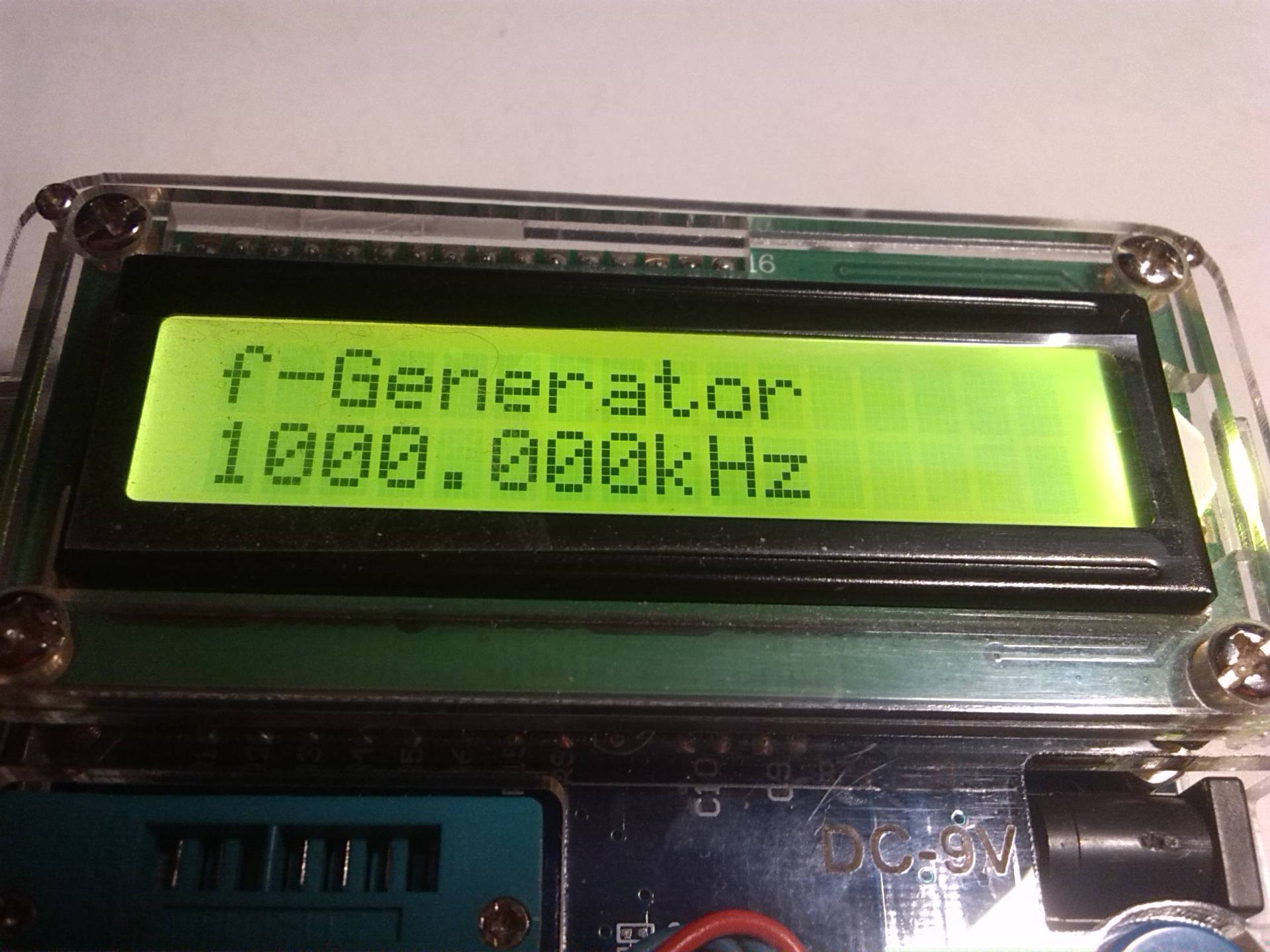

				A skála hibája megoldódott tényleg zárlatos volt. Multiméter szakadásvizsgálójával mértem és így egyértelműen zárlat lett a hiba amit javítottam is. Vékony kis papírcsíkokat vágtam amiket betoltam a forgókondenzátor lemezei közé majd egyesével kihúzgáltam és meglett a ludas. Külön frekvencia mérőm nincsen, viszont van multifunkciós multiméterem amiben van frekvencia menüpont nem tudom hogy ezt tudom-e hozzá használni (teszek fel róla képeket). A forgókondenzátoron a kis panelen lévő tekercseket és trimmer kondenzátorokat állítgattam eddig. A 6 számúhoz nem nyúltam, a 4-nél csak ebben a pozícióban van jel máshol nem, az 5-nél több helyen is van jel, a 2-nél is kb itt a legjobb a jel, a 3-sal tudom tolni a csatornákat fel és lefelé az 1-sel inkább pontosítani tudom
				Nem hiszem, hogy a multiméter frekvencia mérője tud 100 MHz körüli frekvenciákat mérni, a képen látható is csak 1 MHz. Frekvencia mérő híján használhatsz egy jól működő, jól skálázott  vevőt is, az oszcillátor frekvenciának (amit a vevővel vehetsz) +10,7 MHz -el kell nagyobbnak lenni. Azaz, ha 100 MHz en hallod a hangolandó oszcillátor jelét, akkor a vételi frekvencia 88,3 MHz lesz. Jó, ha az ellenőrző vevőd digitális skálájú. Így nem tudod az egész skálát ellenőrizni, de legalább tudod, hogy hol vagy, és ehhez lehet igazodni. - Az 5, és 6 tekercsek a 10,7 MHz KF tekercsei, az nem kellett volna macerálnod. - A 4 tekercs az oszcillátor tekercs, a 3 a hozzá tartozó trimmer. Ennek 3 menetnek kéne lenni, 1 menetnél leágazással. Lehet viszont hogy elég a forgóval, trimmerrel párhuzamos kerámia kondit 10 - 12 pF -re cserélni. - A 2 a modulátor tekercs, az 1 a hozzá tartozó trimmer. A tekercsnek 4 menet kellene, az oszcillátorhoz hasonlóan a párhuzamos kerámia kondit 15 - 20 pF -re cseréled, lehet, hogy be lehet hangolni. Nem látom a forgókondit, ha lemezes, légréses, akkor éles vékony késsel óvatosan lehet jusztírozni, megszüntetni a zárlatot.
				A multiméter f-Generator menüpontjában egészen 5000.000Hz-ig lehet állítani a frekvenciákat. Lemezes a forgókondi. A hozzászólás módosítva: Jún 12, 2019
				Szerintem ez csak 5 MHz. Ha jól számolom a tizedes pontot bár akkor kHz -et kellett volna írni. 5000 kHz. Az még csak 5 MHz, és 120 MHz -ig kéne mérni.
				Hol tudok a panelen frekvenciát mérni kipróbálnám hátha működik még nem mértem frekvenciát. A panelen több helyen 2-3V feszültségek vannak a műszer nem hiszem hogy szeretné a kondikat is ki kell sütni mérés előtt.
				Az ilyen készülékekben ahol nincs kialakítva rendes mérőhely, a frekvencia mérőt pl. laza csatolással, (az oszcillátor tekercs megcsapolásán kisértékű  kondin keresztül, vagy csatolóhurokkal) lehet vizsgálni. De ezzel a műszereddel ne fáradj, nem fogja mérni a kb. 20 -szor magasabb frekvenciát. Nagyságrendi a különbség. A hozzászólás módosítva: Jún 12, 2019
