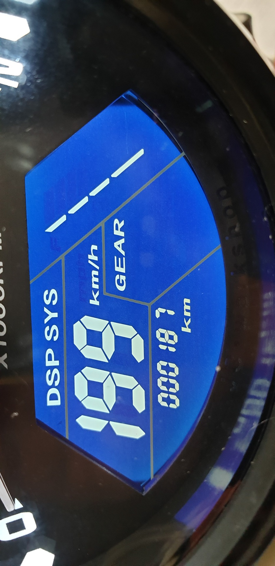

Pörög a km.
Végül EZZEL próbáltam meg mert ez már rég kész volt.
Köszönöm mindenkinek aki hozzászólt.

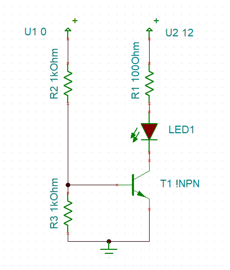

Volt egy ilyen feladat, hogy: mekkora kell legyen U1 minimum, hogy a LED világítson? Nem jöttem rá Ha Tina-ban ráadok mondjuk 3V-ot U1-re, már az sem kerek, hogy a bázisra miért nem 1,5V jut (a fele), ha egyszer ott az 1k / 1k feszültségosztó.
Kérlek, segítetek! Köszi.

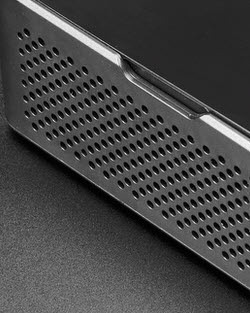

Sziasztok, a képen láthatóhoz hasonló perforált műanyag vagy fém lemezt hol lehet kapni (lehetőleg Budapesten)? ...vagy kész doboz is érdekelne. A képen egy Raspberry Pi element 14 dobozának egy részlete látható. Ilyenem van jelenleg, de "kicsi", mert egy normálisabb ventilátort szeretnék beletenni, a jelenlegi 4 cm-es helyett. Ezt is már csak 45°-ban tudtam beletenni, gyárilag 3cm-esnek van hely, de az meg hangos. Inkább a doboz legyen nagyobb, cserébe nagyobb ventilátort tudok belerakni alacsonyabb fordulaton. Még abban kérném a segítséget, hogy szerintetek hány foknál érdemes ventilátorral hűteni ezeket a kütyüket? Jelenleg adatbázis szervernek használom (időjárás állomás), de nem szeretném, hogy idő előtt megsüljön szegény.
Nagyon szépen köszönöm a válaszokat előre is.

(#) bitmixer válasza Dark Archon hozzászólására (») Jún 19, 2019 /
Teljesen jogos, hogy a bázison nem 1,5V-ot mérsz, mert a B-E dióda nyitófeszültségénél több nem alakulhat ki (0,6-0,7V). Kvázi a dióda "eltéríti" az osztó áramának egy részét, és tkp. attól nyit ki a tranzisztor. Fajtájától és bétájától függ, hogy mekkora U1 kell minimálisan, a 3V szerintem éppen határeset ahhoz, hogy a tranyó rendesen kinyisson (Ib= kb. 0,8mA, Ic= kb.100mA). De milyen LED az, amit használni akarsz? 100 mA a normál LED-eknek sok, a nagyáramúaknak pedig kevés...
Nem 1 kohm akart lenni az az R1 is?
(#) Epu2 válasza Dark Archon hozzászólására (») Jún 19, 2019 /
A tranzisztor, ha szilícium, típustól függően 0,55,07V között kezd bázisáramot felvenni és erősítve kollektor áramot átengedni. A minimális U1 egyenlő a tranzisztor BE nyitófeszültségével. Az 1 kilóOhmos ellenállás nem sok feszültséget ejt. Ha meg is építenéd a kapcsolást, akkor várhatóan a LED 0,7V bemenő feszültségtől kezdve egyértelműen világít. Kevesebbel is, de akkor lehet, hogy csak pislákol. Az U2 legalább akkora legyen, mint a tranzisztor maradék feszültsége és a dióda nyitó irányú feszültsége. (Kéknél, fehérnél min 3 V, más színeknél nagyon egyedi, 1,6...2,5 V.)
A hozzászólás módosítva: Jún 19, 2019
(#) pipi válasza Dark Archon hozzászólására (») Jún 19, 2019 /
Attól is függ milyen led... A fehér led pl lehet csak 3-3,2V-nál kezd el világítani...
A gagyi piros led meg lehet hogy 5-10mA esetén is éppenhogy pislákol...
A spéci zöld meg virit 10uA-ról
A tranyó sem mindegy hogy bc182 vagy 2n3055...

(#) kitartás válasza Pumuckli hozzászólására (») Jún 19, 2019 /
Nálam zárt gyári műanyag dobozban harmadik éve kapcsolgatja a locsoló rendszert (apache2, mysql, php) és küldi a mért adatokat a netre *****. Nem melegszik, nem sül csk dolgozik.

(#) pipi válasza Pumuckli hozzászólására (») Jún 19, 2019 /
Fehérre festett vas rácsot tudok adni, olyannak néz ki, mintha drótból lenne összefonva(de egyben van), emiatt a széle a vágásnál "csúnya" lesz.
Kispesten...
(#) Pumuckli válasza pipi hozzászólására (») Jún 19, 2019 /
Szia, köszönöm szépen az ajánlatot, de hasonló dobozt szeretnék csinálni, mint a képen. Köszönöm szépen, hogy felajánlottad a segítséged!
