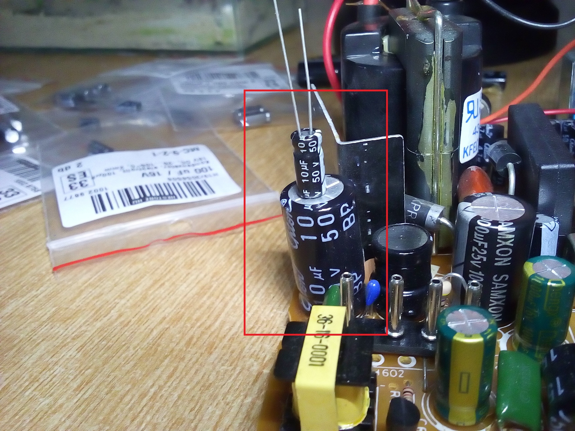

Lenne egy kérdésem, elkó kodival kapcsolatban:
Rendeltem valamihez csere kondit. 10µF 50V
Viszont amit kaptam az egy pici kondi, amit ki kellene cserélni az pedig elég nagy. Az értékek egyeznek, csak a kondi mérete nem.
Ennek van valami jelentősége?
(#) Secret válasza Endre22 hozzászólására (») Jún 13, 2019 /
Nincs.
(#) nedudgi válasza Endre22 hozzászólására (») Jún 13, 2019 /
Lehet, hogy van. Lehet az eredeti esetleg nem polarizált, vagy valami nagyo régi, nagy áramú, esetleg magas hőmérsékletre készült.
Amíg nem tudjuk, milyen volt az eredeti, és milyent kaptál helyette, milyen alkalmazásban használták, felelősségel csak egy határozott talán lehet a válasz.
(#) Endre22 válasza nedudgi hozzászólására (») Jún 13, 2019 /
Ez egy régi CRT monitor sorkimenőjénél van.
Csatoltam egy képet. A bekeretezett részen van a panelen az eredeti és rajta az új, kicsi.
(#) (Felhasználó 116638) válasza Endre22 hozzászólására (») Jún 13, 2019 / 1
Ami benne van az bipoláris, nem lehet helyette sima elkót betenni, erre ügyelj!
(#) Endre22 válasza (Felhasználó 116638) hozzászólására (») Jún 13, 2019 /
Ohh és tényleg, nem figyeltem a jelölést amikor összeírtam a kondikat.
Pont ez az egy bi, az összes többi uni.
Jó kör lesz egy ilyet szerezni
Köszi a figyelemfelkeltést!

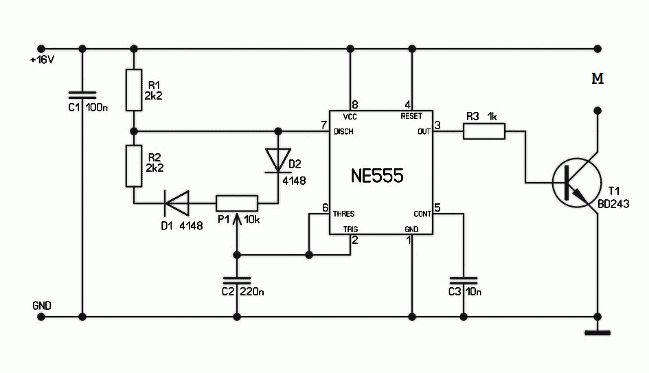

Megépítve van egy ilyenem erről az oldalról ami szépen működik is, ez akár jó lehet erre a célra ha az NE555 3-as lábát a jelvezetékre kötöm?

(#) nagym6 válasza attika hozzászólására (») Jún 14, 2019 /
Astabil multivibrátorra gondoltam, itt van a számítása is:Astabil 555
De mint írták ha van funkciógenerátorod, akkor azzal a legegyszerűbb.
(#) attika válasza nagym6 hozzászólására (») Jún 14, 2019 /
Sajnos funkciogenerátorom nincs, csak az a ventillátor szabályzó amit linkeltem.
Akkor kipróbálom az astabillal, azt pillanatok alatt össze lehet dobni még dugdosós panelen is.
