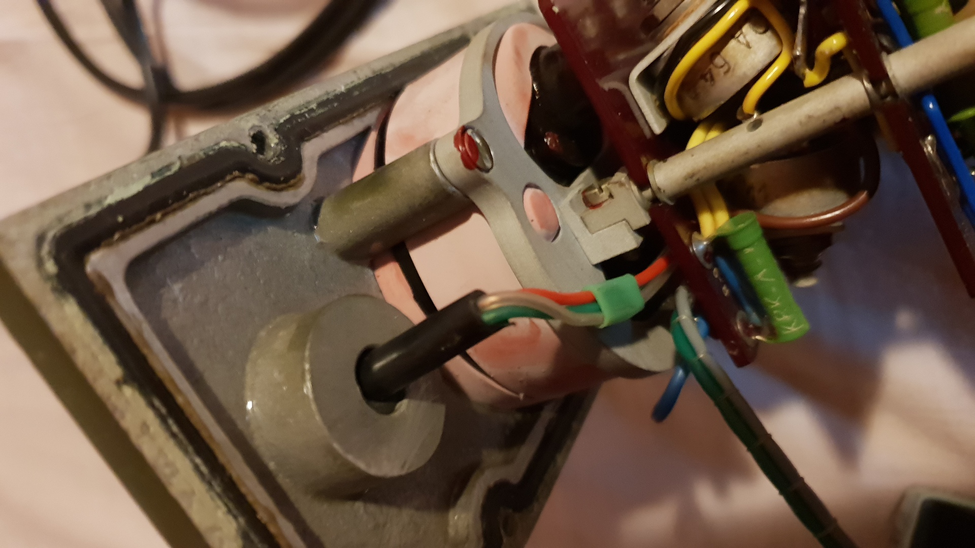

(#) Sanyesz5 hozzászólása Jan 17, 2019 /
Vettem egy IH-12 számlálót, van itt olyan aki utólag megoldotta hogy legyen hangja? Honnan vette le a jelet?
Mellékelek pár képet, ahogy nézem érintetlen..
