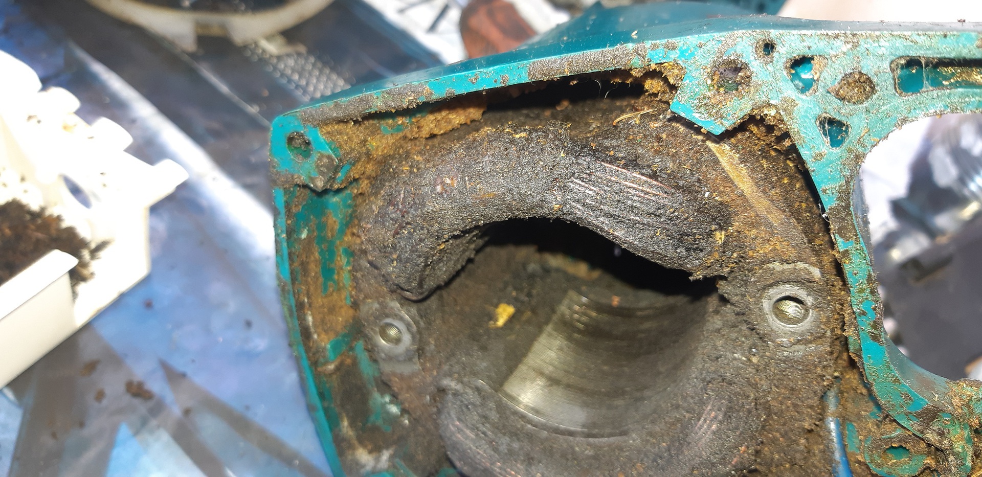

(#) ftirius hozzászólása Júl 9, 2019 /
Üdvözlet!
Van egy elektromos láncfűrész a képek szerinti állapotban. Kissé mocskos.
Az lenne a kérdésem, hogy mivel lenne érdemes (ha egyáltalán) kitisztítani?
(#) zolika60 válasza ftirius hozzászólására (») Júl 9, 2019 / 1
Benzin és vagy féktisztító.
(#) jani1987 válasza ftirius hozzászólására (») Júl 9, 2019 / 1
Én egy sűrített levegős pucolást ajánlanék első körbe. Utána esetleg egy mosogató vizes takarítás de majd a többiek tesznek még javaslatot.
(#) ftirius válasza jani1987 hozzászólására (») Júl 9, 2019 /
Sikerült kiszedni az állórészt, arra szerzek féktisztítót, a burkolatot csak elmosogatom. Köszönöm a válaszokat!
(#) granpa válasza ftirius hozzászólására (») Júl 9, 2019 / 1
Nagyon csúf azaz állórész tekercs; nincs leégve? Vagy a kosztól menetzárlat? Kimérted? A nagynyomásúval vigyázz, sérülhet!
(#) ftirius válasza granpa hozzászólására (») Júl 9, 2019 /
Magasnyomásom nincsen sajnos. Kimértem: mindkét tekercs 1.5 Ohmot mutat.
(#) bbb válasza ftirius hozzászólására (») Júl 9, 2019 /
Áztasd gázolajban, majd benzinben és ki tudod takarítani.
