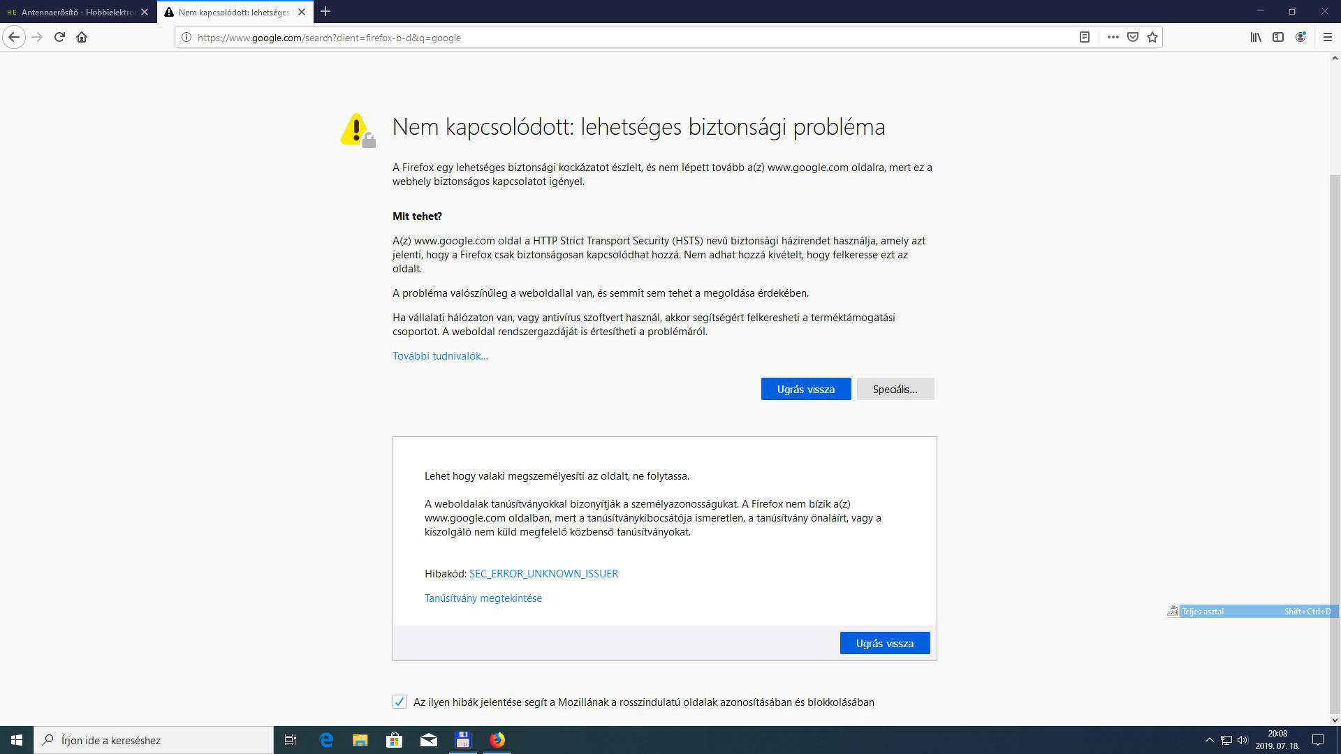

Egy számítógépes problémával küzdök már két napja, ha tudtok segítsetek , légyszíves.
A böngészők nem töltenek be bizonyos oldalakat, különféle biztonsági hibákra hivatkozva. Úgy látom ezeknek a tanúsítvány kiállítója a Symantec Corporation. A tanúsítványokat kínomban már kézzel töltögettem be a Windowsba. A Firefox arra hivatkozik, hogy a Symantec Corporation ismeretlen kibocsátó, annak ellenére hogy a windows elfogadta a tanúsítványokat. kb. 1 hete jelentkezett ez a probléma. A Windowst már újra telepítettem, de hiába. A hibajelenség maradt. Az operációs rendszer Windows 10 pro. A szolgáltató a Digi. A jel két routeren érkezik. A Digi-é bridge-ben működik, csak átengedi a jelet. A gépben, amire a router kapcsolódik kettő merevlemez van. A másikon WindowsXP van és azzal minden rendben van. Több mobil eszköz is kapcsolódik a Wifi Routerre és azokkal is minden rendbe. Szerencsére a Hobbielektronika oldal normálisan betöltődik.
Rögtön töltök fel képet is, csak az WinXP-ből át kell mennem a Win10-es gépre. Mára elbúcsúzok, mert már elegem volt a számítógépből.

(#) SzervízMacska válasza bbatka hozzászólására (») Júl 18, 2019 / 1
Az én tippem, hogy elállítódott a gépedben az óra.
(#) bbatka válasza SzervízMacska hozzászólására (») Júl 19, 2019 /
Win10 újra telepítése után valóban rossz volt az időzóna, de a beállítása sajnos nem hozott eredményt. Most a munkahelyen vagyok, majd délután megnézem. Lehet hogy visszaállítódott rosszra?!
(#) bbatka válasza bbatka hozzászólására (») Júl 19, 2019 /
Még azon agyalok, hogy kicserélem az alaplapon az elemet. Talán az merült le?
Az alaplapon elemet cseréltem és beállítottam a BIOS-ban a dátumot és időt. Sajna nem történt javulás.
A második Win10 telepítés egyelőre segített. Gyanítom, hogy a Firefox telepítése kutyulta össze a gépet, de még nem biztos.

(#) tbarath válasza bbatka hozzászólására (») Júl 19, 2019 /
Nem valószínű. Egyrészt egy böngésző telepítése nem kutyulhatja össze az OS-t, másrészt a rémlik valami a symantec cert-ekkel, hogy volt valami, ami miatt mind a chrome, mind a ff dobta a "bizalmat" a kibocsátó iránt.

(#) bbatka válasza tbarath hozzászólására (») Júl 20, 2019 /
Az a fura jelenség is fellépett a Win10-ben a cert hibával együtt, hogy az Update sem működött. Az Edge és a Win10 keresője sem fogadta el a billentyűzettel való írást. Csak mint érdekesség. Most eddig még nem jelentkezett újra a hiba, így a második újratelepítés után
