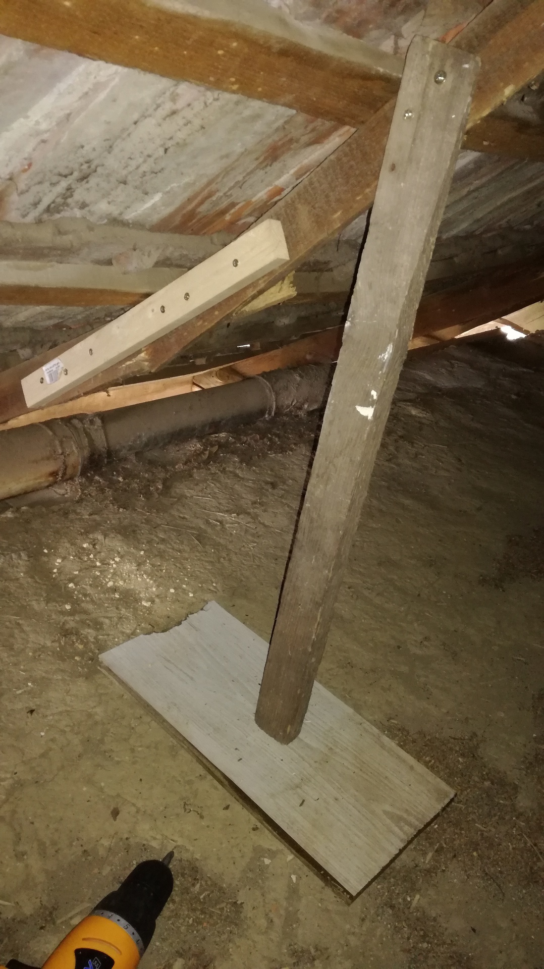

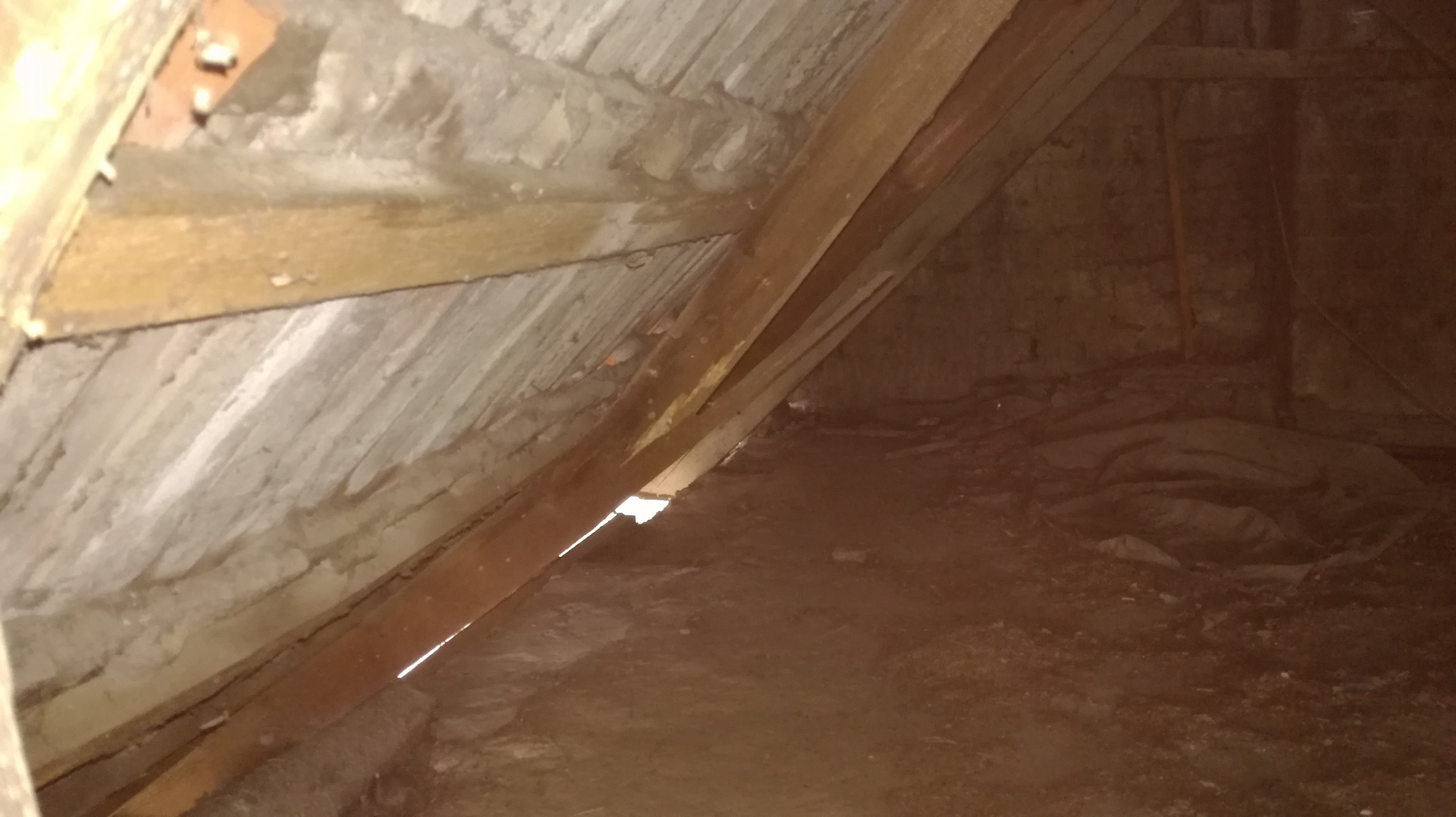

Nagyim konyha padlásán két db szarufa megrepedt. Az egyiket gyorsan ideiglenesen megerősítettem, azzal amit találtam. A gerenda belül már kezd szivacsos szerkezetű lenni. Kb 50 éves.
Van valamiféle módszer arra hogy tető bontás nélkül meg lehessen javítani?
(#) kameleon2 válasza Petyaa hozzászólására (») Júl 15, 2019 / 1
A gyámfa megoldás, ahogy a képen is, de jobb lenne előtte egyrészt visszaemelni egy emelővel, hogy úgy álljon, ahogy eredetileg, másrészt komolyabb gyámgerenda kellene oda a súly miatt.
(#) mnyugger válasza Petyaa hozzászólására (») Júl 15, 2019 / 1
Van. A korhadt gerenda mellé jobbra és balra 20-20 cm-re teszel egy alátámasztást.
Kicseréled a korhadtat és elbontod az alátámasztást.
Ha nem megy keress egy szakit.
Én nem cseréltem ki, mert csak egy fél m volt elkorhadva. Melléraktam az újat és hozzácsavaroztam
(#) Petyaa válasza kameleon2 hozzászólására (») Júl 15, 2019 /
Ha megemelem emelővel, a sárból vert szerkezet elfogja bírni? Két deszka között van szalma és sár keveréke. Ami persze azóta már régen kiszáradt Továbbá ha megemelem nem törhet ismét ketté valahol emelés közben? Természetesen a törés alatt emelném meg.
A hozzászólás módosítva: Júl 15, 2019
(#) Petyaa válasza mnyugger hozzászólására (») Júl 15, 2019 /
Az esetleges további repedés elkerülése érdekében jobb csak simán hozzá csavarozni az újat, vagy pedig fakötésű alátéttel + átmenő csavarral megoldani?
Milyen hosszú a korhadás?
40cm durván.

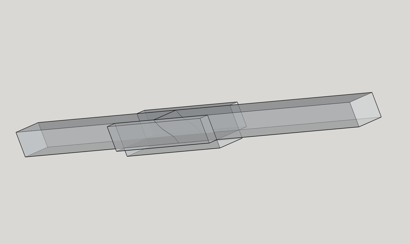

Így kötném össze. Olajemelővel szintbe emelve. Átmenő csavarokkal, fakötésű alátéttel. 4db. vízszintesen és 4db. függőlegesen. 5 cm vastag pallókkal.
Köszönöm a CAD-es rajzot és a segítséget! Holnap el is kezdjük a munkálatokat.
A csavarok a korhadt részen kívül legyenek!
Rendben
(#) elektroncso válasza Petyaa hozzászólására (») Júl 15, 2019 / 2
Tegyél egy hosszú gerendát a födémre és azt használd az emeléshez alapnak. Minél nagyobb felületen feküdjön fel, hogy a terhelés eloszoljon. Az a jó, ha kiszáradt. Amúgy ha annó jól csinálták meg akkor szilárd mint a beton. Meglepődnél de a vájok brutálisan kemény anyag. Jobban zabálja a vídiás szerszámokat mint a beton (feltéve ha annó jól csinálták). Valójában pont a reprodukálhatóságával van a probléma.

(#) Petyaa válasza elektroncso hozzászólására (») Júl 15, 2019 /
Igen, kitudja hogy milyen arányú keverékből készült el anno. Rendben, teszek majd alá egy jó hosszú gerendát. A fürdőben könnyedén átfúrtuk a falat átmenővel a bojler végett. Nem mertük tiplizni.
