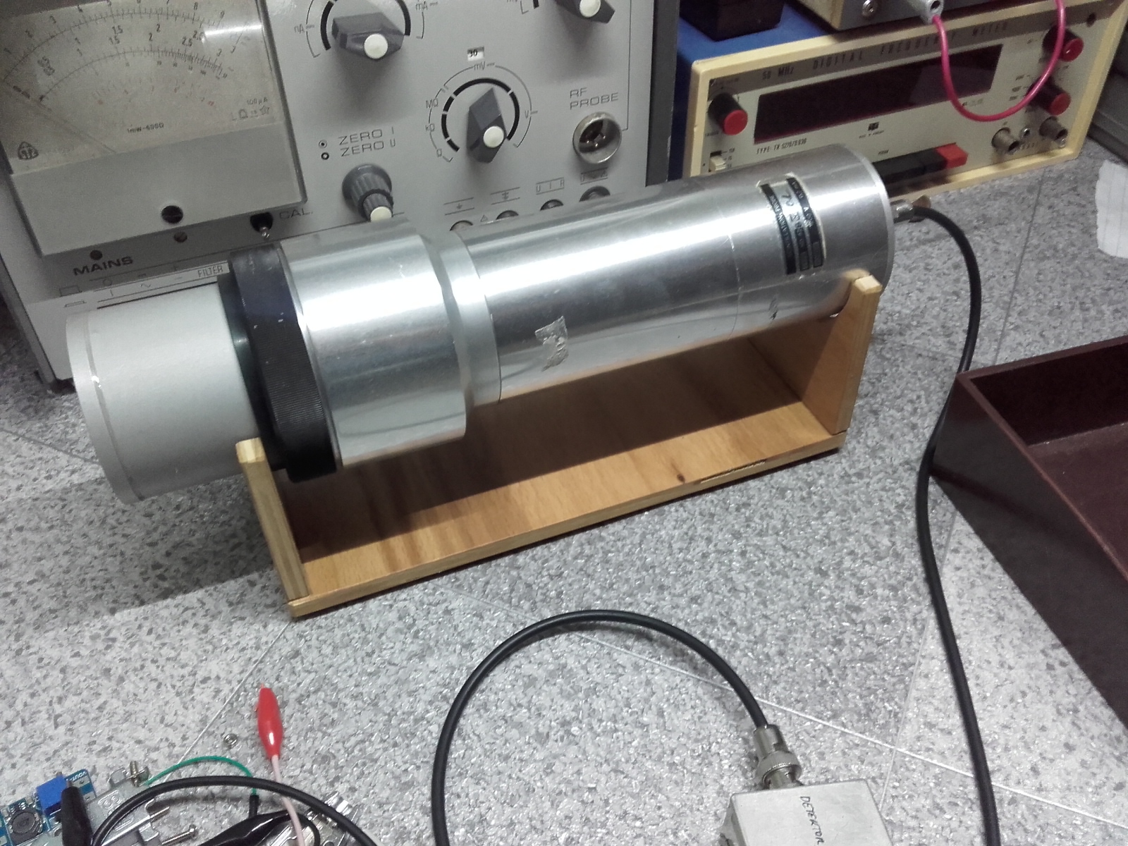

Csütörtökön vettem a Vateráról egy ND428-as szcintillációs detektort. Gyártója ismeretlen és az állapota sem volt az. A gyártóra maximum tippelem, hogy a Gamma művek lehetett, de megerősítést nem kaptam, senki nem emlékszik ott erre a fejre. Mivel ez a példány No-01 sorszámú jó eséllyel vagy csak ez az egy, vagy csak pár darab készülhetett belőle. Ez egy analóg fej, nincs benne nagyfeszültségű táp sem, csak a fotoelektron sokszorozó és a hozzátartozó osztóáramkör van a tokban. Szerencsére a műszer lelke, a NaI(Ti) kristály tökéletes állapotban van és a sokszorozó fotokatódja is szép barna szemre jónak tűnik. Ma szétszedtem, megtakarítottam, visszarajzoltam az osztóáramkör rajzát, majd friss optikai csatolóanyaggal újraütköztettem a szcintillátort (természetesen közben össze is szereltem). A következő lépcső az, hogy egy 1200V-os tápot kell hozzá építenem, anélkül ugyanis üzemképtelen. Aztán kezdődhetnek a mérések.

Kevéske szabadidőmben sikerült végre odáig eljutnom, hogy van nukleáris impulzusom. Szép alakú, ezzel már folytatódhatnak a további munkák (erősítés, formázás, A/D stb.)
Nagyfeszültségű tápnak egy NDK EO213 szkóp nagyfesztápját alakítottam át egy kicsit, a későbbiek folyamán meg nagyon, a régi talán szelénpogácsás nagyfesz egyenirányítót kicserélem gyors diódákra, és komolyabb stabilizáló áramkört is kap. |
