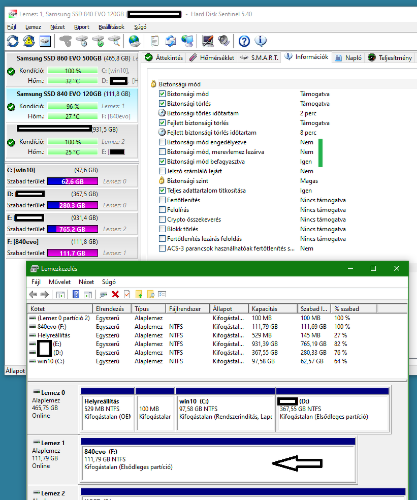

Mi okozhatja azt, hogy egy Samsung G3 station házba a 3,5-ös vinyó helyére ha bedugok egy 2,5-öst, akkor felpörög, de windows nem látja... illetve vicces, mert HD Sentinel meg látja, illetve a kezelőben, a lemezmeghajtóknál is látszik, de semmit nem lehet vele csinálni. Két 2,5-ös vinyóval is próbáltam, mindkettővel ez a helyzet (a winyók biztos jók, mert ha a ház saját dokkolójára dugom rá, akkor azonnal elindulnak).... Ha 3,5-öst dugok bele, az azonnal elindul.... Ezt mi okozza? Mi a különbség köztük? A csati ugyanaz, idáig akárhova 3,5-ös helyére betoltam a 2,5-öst, simán ment, nem értem...

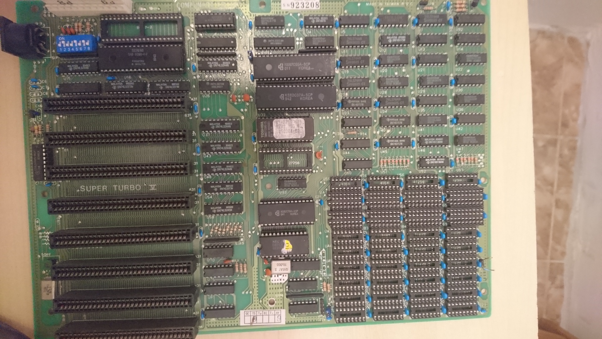

(#) DannyTorrence hozzászólása Júl 25, 2019 /
Van egy XT alapú Super Turbo V nevű alaplapom 8088 processzorral ami nem nyikkan, se sípolás, semmi.
Mindegy milyen konfigurációban rakom bele a ramokat, nem csinál semmit a lap.
Super Turbo V
Ha a leírás szerint telerakom a Bank0-t 41256 típusokkal, semmi.
ICM41256M-10, KM41C256P-10, D41256C-10 ramokkal próbáltam mindenféle kiosztásban, sok van belőlük. Semmi.
A jumperek és a DIP switch helyesen van állítva.
Ebayes képen működőt hirdetnek, abban 100ns Samsung ramok vannak. Ez is azzal jött.
Valószínű tehát hogy máshol van a hiba, persze ránézésre semmi.
Tud valaki tanácsot adni ilyen öreg géppel kapcsolatban?

(#) Doky586 válasza enree hozzászólására (») Júl 28, 2019 /
Most jut eszembe: a Samsung G3 ATA jelszavas titkosítást használ, így a lemez és az usb átalakító szétválaszthatatlan és csak egymással tudnak működni.. sajnos. Ez a hátrányuk az ilyen egyben vett eszközöknek. Ha az egyik tönkremegy az egész kukázható.. Nem bővíthető, nem javítható.

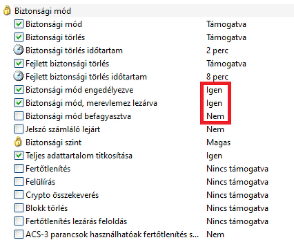

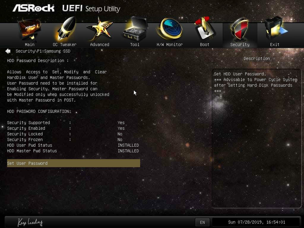

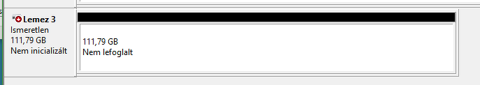

Az első kép a titkosítés előtti állapot, a 2.képen bekapcsolom (nálam a biosban lehet) a titkosítást (de nem adom meg a jelszót), utána a lemezkezelőben is alig jelenik meg de a HDS látja rendesen a kondíciót meg mindent. Mint nálad.
