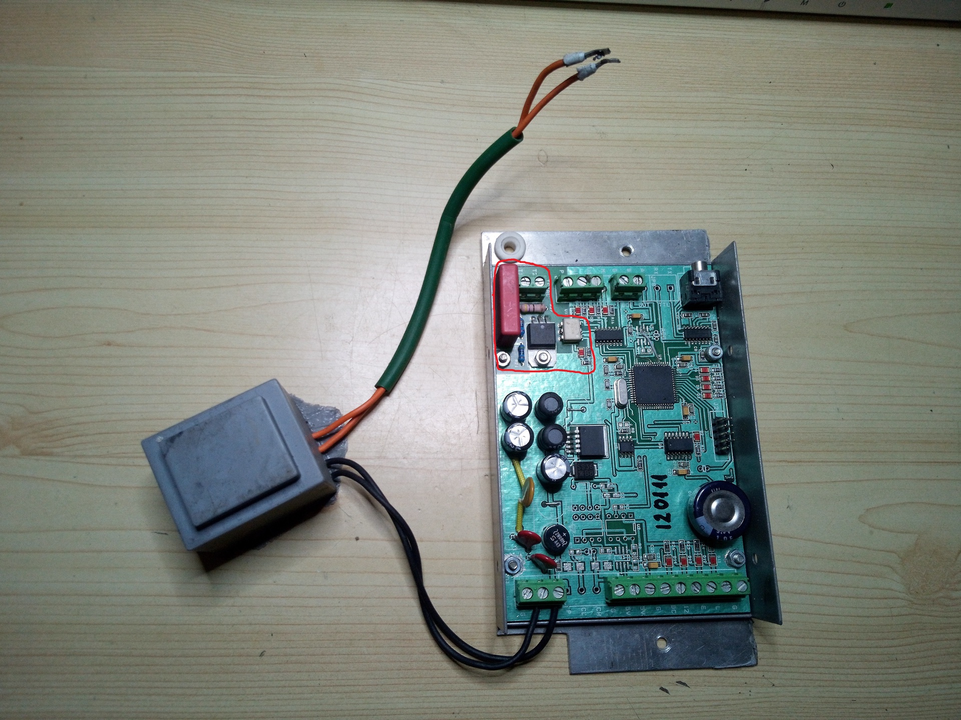

A hármas képen látható az eredeti vezérlő. A pirossal bekeretezett részt egy az egyben "leloptam".
Ennél egyszerűben nem tudtam volna összehozni egy nullátmenetnél kapcsoló triakos kapcsolást.
Ez az egység magába az óraszerkezetbe került bele.

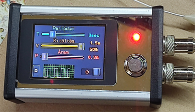

(#) wbt hozzászólása Márc 14, 2023 / 16
Egyszerű "LED-villogtató", szeleptesztekhez, áramgenerátoros kimenettel, izzóval tesztelve. (bocsánat a tükör előlapért, ez van itthon). Kétféle kijelzéssel, kinek-mi tetszik.

(#) wbt válasza Jonni hozzászólására (») Márc 14, 2023 /
Köszönöm, magyar embereknek készült, bár most látom, sec.... A kitöltési tényező azért van átszámolva aktív időre, mert ilyen kicsi frekinél az jobban értelmezhető.
(#) wbt válasza merlingerin hozzászólására (») Márc 14, 2023 /
Természetesen, írj magánban... de az előlapot te csiszolod le 1.5-ösre a 3mm-es akrilból a széleken Az agya M328 AVR különben, a kijelző Nextion 2.8" Discovery (ha jól emlékszem).

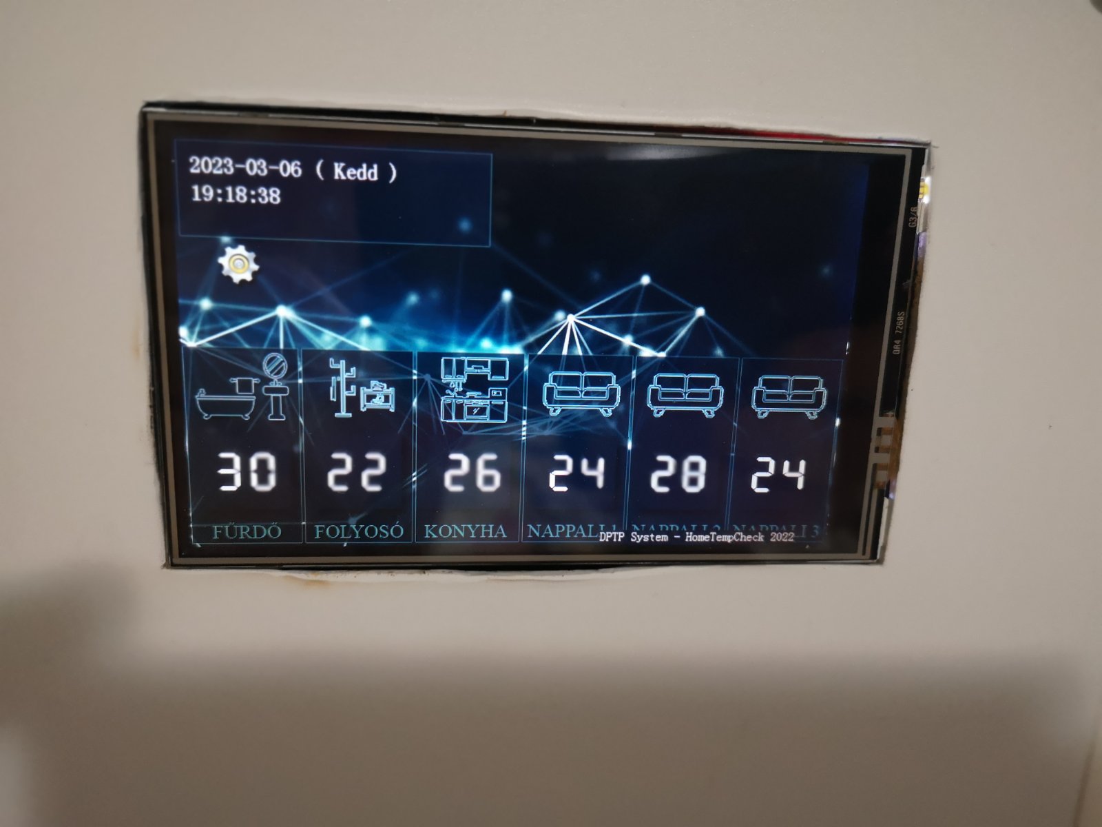

Okos otthon már, gondolom mindenkinek a könyökén jön ki, de talán az okos fűtés rendszer annak ötletei és kivitelezése vagy a kivitelezési folyamatát még tán nem sokan fejtegették. Pontosabban meglévő vezérlőkkel való kapcsolat, annak megfigyelése és ha igény mutatkozik rá, akkor vezérlés átvétele. Mint feljebb már utaltam rá, olyan rendszert szeretnék kiépíteni, ami első körben csak megfigyeli az otthonunkban mért hőmérsékleteket és pártartalmat, majd ezt olyan módon közli velünk, amely a család minden részvevőjének megfelelő (ez ügye mindig kérdéses, ne világítson, főként ne este, ne csipogjon igazából ne csináljon semmit, de azért mutasson mindent is ).
Egy korábbi változatot is osztok meg veletek és az új egy teszt fázisban lévő kialakítását.
A PCB és a szoftver 80%-a már készen van, de a meglévő rendszerre történő illesztés még várat magára mert bár egyszerűnek tűnik a dolog, úgy fest elég döcögősen megy csak a konfigurálás.
Amit tudni fog a rendszer:
DTM32F072-es 48MHz-es MCU belső órajelről + RTC az óra én naptár miatt.
E paper 4.2" kijelző, parciális frissítéssel, hogy minél gyorsabb legyen.
AM2322-es hő és páratartalom mérő
nRF24L01+ 2.4GHz-es rádió
CC1101 868MHz-es rádió
USB táplálás
A 2.4GHz-es illetve a 868MHz-es rádiók opcionálisak, de mind kettő szükséges a teljes rendszer felállásához, amit terveztem. A 2.4GHz-es rádión fognak érkezni a külső hő és páratartalom adatok, ebből 1 vagy 2-őt tervezek. Egy régebbi PIC18F442-es projektem használom fel, amelyet itt is megosztottam még régebben, úgy 4-5 éve. Le egyszerűsítve csak annyit csinál a kis eszköz, hogy lehelyezzük bárhová (aksis) és 15percenként küldi a vételezett adatokat, majd aludni megy. Kültéri egység videója még teszt asztalon. Ez pedig a beltéri egység, amelyhez eredetileg készült: Bővebben: Link Itt az nRF távolság tesztje: Bővebben: Link
A 868MHz-es rádió pedig kötött lesz, mivel a kazánvezérlő ezen a frekvencián kapja a jeleket. Konkrétan egy COMPUTHERM Q3RF adóm van, amely elég szűk keretek közt tájékoztat, és ezt szeretném barátságosabb megoldással egyszer majd leváltani. Főként az ötlet az energia drágulása miatt vált esedékessé, mert roppant sok a fogyasztás és ennek optimalizálásán kezdtem el agyalni. Természetesen minden fizikailag megtehetőt megtettem már ennek érdekében, persze ezt még tovább is fogom idén fejelni.
A ház építése közben minden fűtésrendszer kört szenzorral láttam el, így látom, hogy az egyes körök milyen hőmérsékleten vannak. Erről is közöltem anno kb 2-3 éve képeket és leírást itt.
Ennek a továbbfejlesztése zajlik most. Pl. pár napja észrevettem, hogy a folyosó alatti kör valamiért mindig kevesebb hőmérsékletet mutat, mint a többi kör esetében. Ennek hatására lezártam az összes kört kivéve a problémásat és pár órát járattam csak azt a kört. Szépen az áramlat segítségével sikerült átmosni vagy légteleníteni ezért ismét szépen helyre állt a normális állapot. Pl. ezt észre sem vettem volna, ha nincs az érzékelős megfigyelés. (persze érzékeléssel igen, de lehet addigra már nagyobb lett volna a gond)
A hardver 6db direkt szenzort tud fogadni, egy adapter segítségével, amely a szenzor hosszúságuk alapján szükséges ellenállásokat és a csatoló felületet tartalmazza. További szenzorok is köthetőek rá, mert még maradt pár szabad port.
A hardver készen van, a szoftveres része pedig 80%-os állapotban van, még faragni a kell a kazánvezérlés részt, amelyről folyamatosan vezetek egy leírást, hogy hol tartok és milyen lépésekkel találkozok a kompatibilitás megteremtésének útvesztőjében..
https://github.com/DPTPSystem/Q3RF_SignalMonitoring
