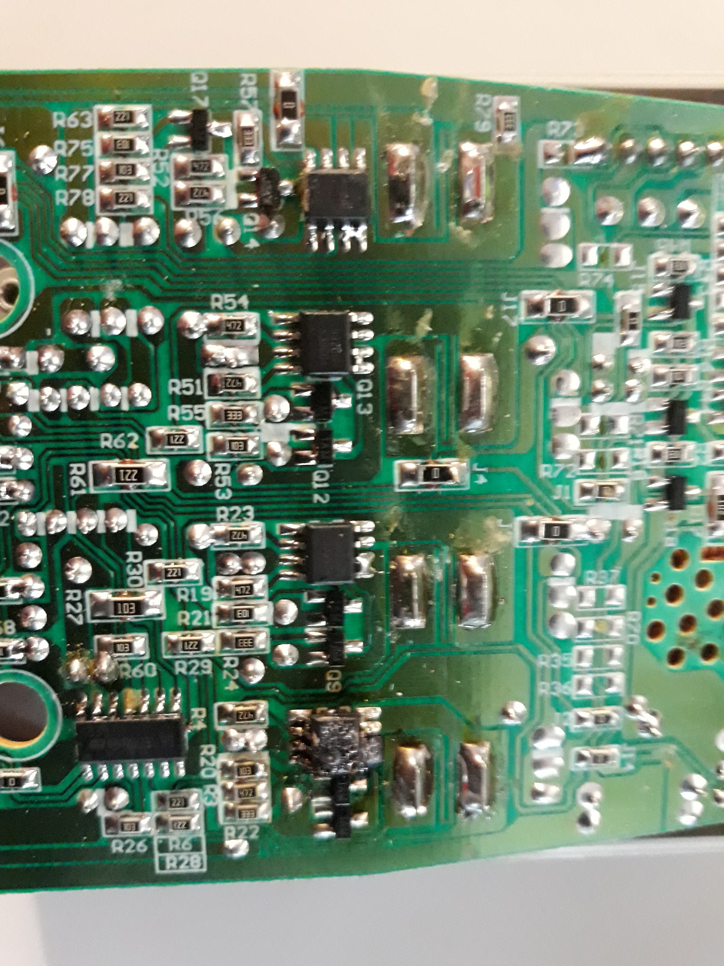

Tronic TLG 1000 C4 töltő (Lidl) kimúlt. FET zárlatos, az árammérő sönt ellenállások elfüstöltek (2 db párhuzamosan). Egyiken tisztogatás közben még sejteni lehetett 221-es feliratot, ami túl nagy lenne. Graetzben M7 jelű SMD diódák (amit a katalógus NPN vagy PNP tranzisztornak azonosítana ), gondolom, 1N4007. 2 zárlatos + a biztosíték szakadt, de ez megoldható. Van nekem is, de régebbi típus, sokkal kisebb teljesítménnyel. Egész más a bele. Egyik szomszédnál is van, de az sem ez az LCD kijelzős fajta, hanem csak LED skálás.
Ha valaki megnézné a két söntellenállást, megköszönném.
(#) Chipmunk1960 válasza erbe hozzászólására (») Ápr 18, 2019 /
Az M7 -et eltaláltad.

(#) erbe válasza erbe hozzászólására (») Máj 12, 2019 /
Ha valakinek éppen ilyennel akadna dolga.: Tronic TLG 1000 C4 töltő (Lidl)
A korábban kérdezett sönt ellenállás 2 db 1,2 Ohm párhuzamosan. A tulajdonos hozott a sógorától egy ugyanilyent mintának.
A leltár: 9 db alkatrész. Biztosíték 1A, 2 db 1N4007 dióda, a két db 1,2 Ohm-os, 1x 22 Ohm, 1x 330 Ohm, 1x 10 nF és 600V 2 A-es FET.
Erre szokás mondani, hogy nem szabad nekiállni.
