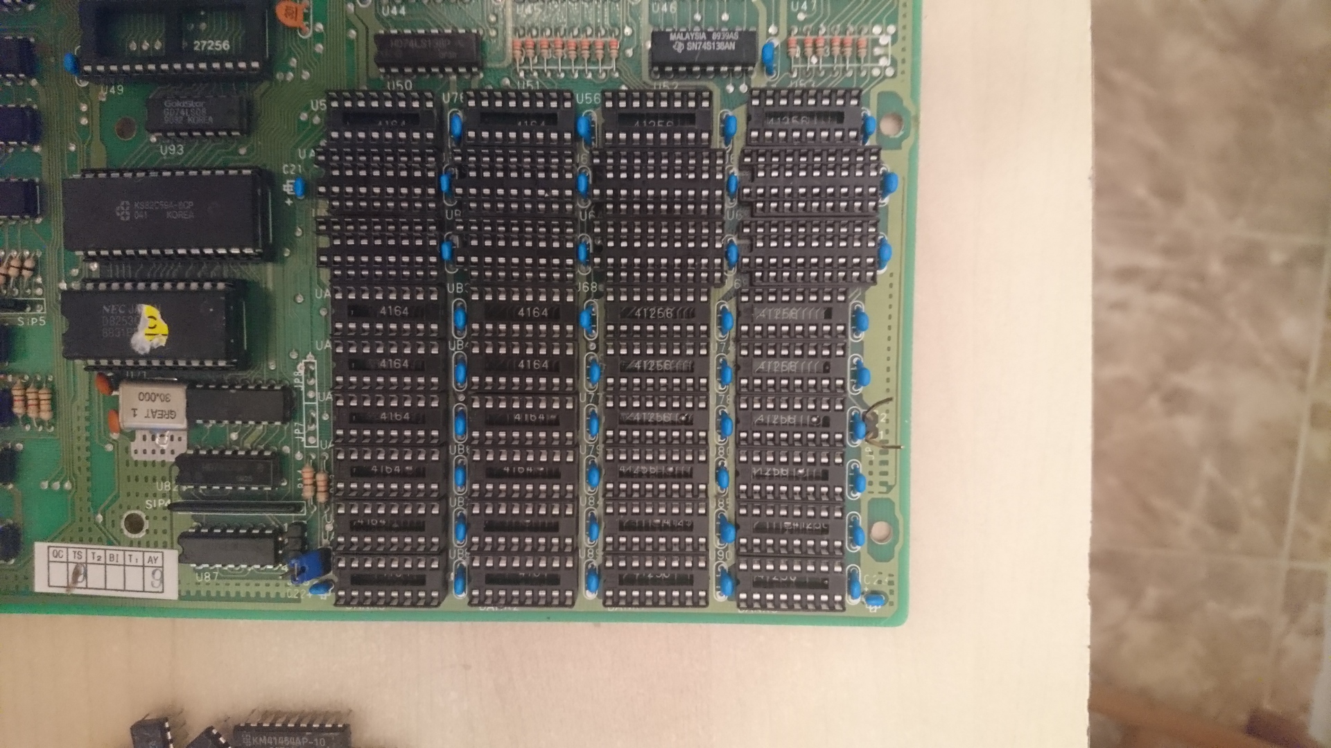

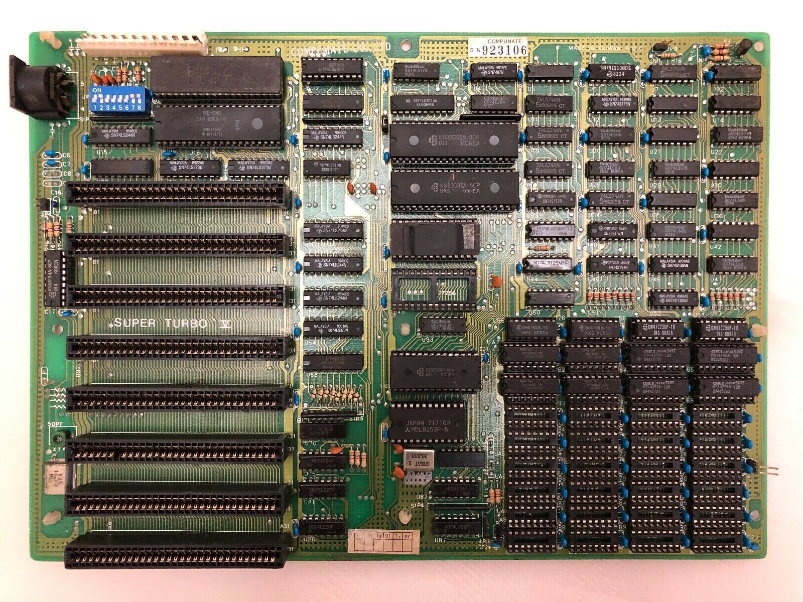

(#) DannyTorrence hozzászólása Júl 25, 2019 /
Van egy XT alapú Super Turbo V nevű alaplapom 8088 processzorral ami nem nyikkan, se sípolás, semmi.
Mindegy milyen konfigurációban rakom bele a ramokat, nem csinál semmit a lap.
Super Turbo V
Ha a leírás szerint telerakom a Bank0-t 41256 típusokkal, semmi.
ICM41256M-10, KM41C256P-10, D41256C-10 ramokkal próbáltam mindenféle kiosztásban, sok van belőlük. Semmi.
A jumperek és a DIP switch helyesen van állítva.
Ebayes képen működőt hirdetnek, abban 100ns Samsung ramok vannak. Ez is azzal jött.
Valószínű tehát hogy máshol van a hiba, persze ránézésre semmi.
Tud valaki tanácsot adni ilyen öreg géppel kapcsolatban?

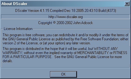

(#) Udvari Zsombor hozzászólása Júl 27, 2019 /
"HP Compaq Small Form Factor" (asztali) számítógép, Intel Pentium D processzor, 515 312 KB használható RAM, Windows 2000 Professional, WinFast analóg PCI TV tuner kártya.
A probléma az az hogy nem lehet tudni hogy melyik csatorna váltásnál löki a tuner kártya kék képernyőbe a gépet "Hardware malfunction | Memory parity error" tartalmú szöveggel, ráadásul instabil bemeneti AV jel (pl. régi szalaghibás VHS kazetta okozta kép ugrálás) is elő képes idézni a kék képernyőt! Hogyan tudnám megszűntetni a jelenséget?? Így kicsit "rulett", hogy mikor támad kedve szabotálni...

(#) Skori válasza Udvari Zsombor hozzászólására (») Júl 28, 2019 /
Ha hardverhiba okozza a problémát, akkor nem sokat tudsz tenni ellene. Egyéb esetben próbálj másik tv néző programot használni. Pl. próbáld ki a Dscaler-nek több verzióját is, nekem ezzel sikerült olyan TV kártyát működésre bírnom 64bites Win7 alatt, amihez utoljára win98-ra adtak ki drájvert...
(#) Udvari Zsombor válasza Skori hozzászólására (») Júl 28, 2019 /
A helyzet pont az hogy DScaler van a gépen most is (másik TV néző programot pedig nem ismerek)! És ennek a kártyának van Windows 2000 drivere is, ami szintén fel van rakva hozzá. Korábban már használtam XP alatt is a kártyát egy másik gépben (ami már sajnos nem működik) és ott teljesen problémamentes volt. Újratenni meg nagyon nem akarnám (XP-vel) a gépet emiatt...
