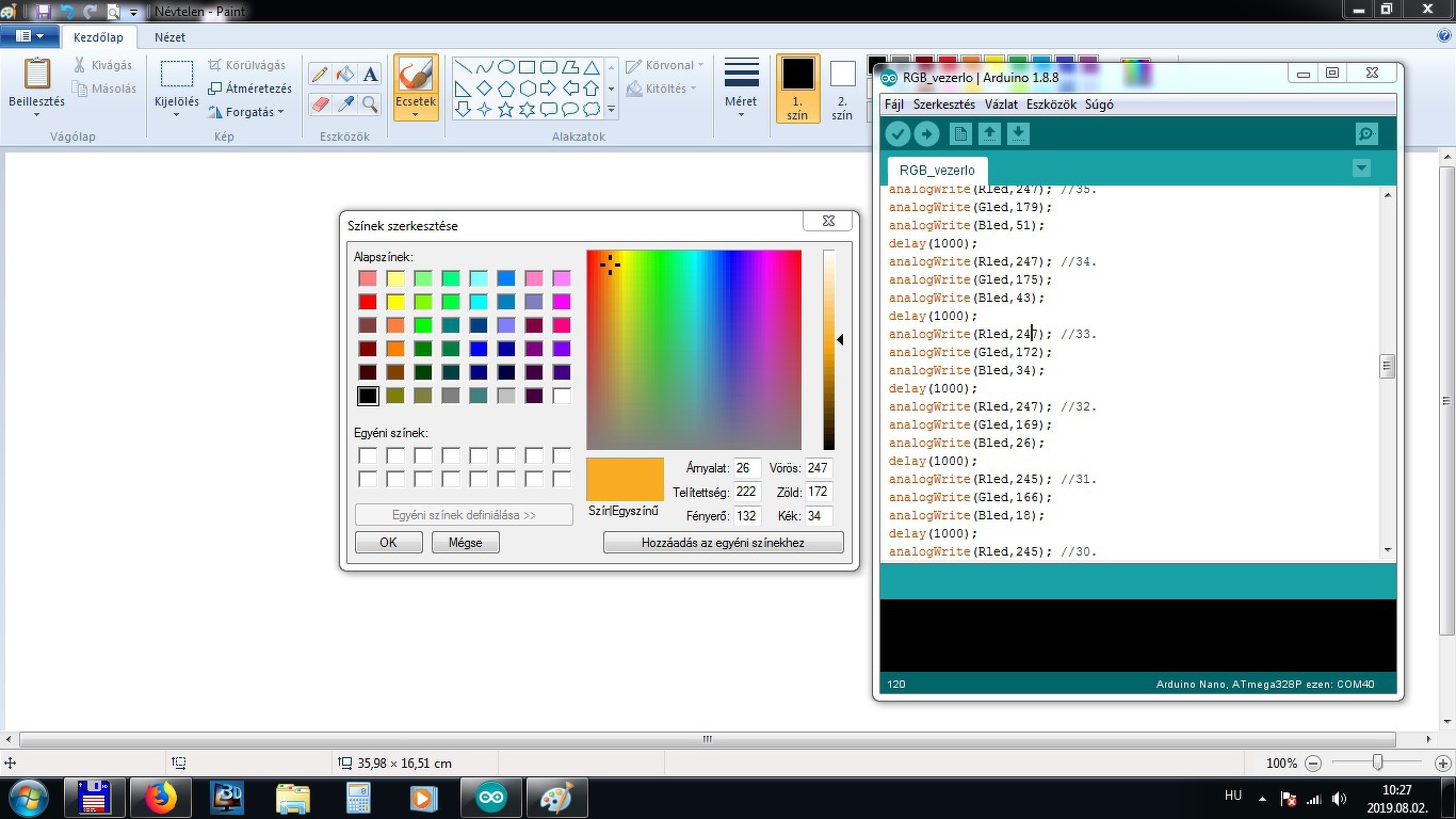

(#) Pulyka válasza Vacok hozzászólására (») Aug 2, 2019 /
Én is pont ebbe futottam bele, hogy egyszerre csak egy dolgot végez el az arduino.
RGB vezérlőt akartam készíteni, ami egy órán belül elsötétül, mint a naplemente és próbálkoztam a fading művelettel is, csak egy óráig teljesen lefoglalta volna magát, és szerettem volna mellé tücsök ciripelést is, fél óránál mondjuk.
Írhattam meg percről-percre az egészet az R-G-B színekre analogWrite-val, 60 szor.
A hozzászólás módosítva: Aug 2, 2019
(#) vargham válasza Pulyka hozzászólására (») Aug 2, 2019 /
„egyszerre csak egy dolgot végez el az arduino”
Egy CPU egy dolgot tud egyszerre csinálni. A programodat kell úgy megírni, hogy ügyesen váltogassa az elvégzendő feladatokat.
„csak egy óráig teljesen lefoglalta volna magát”
Egy ATMega328 azért ennél többre képes. Tudna RGB fade-t, hanggenerálást, de még soros kommunikációt, meg mondjuk LCD animációt is ez idő alatt. Nem egyszerre, csak neked tűnne úgy. Pont, mint a számítógéped. Azon sem annyi szoftver fut egyszerre, ahány magos a CPU-d.
„Írhattam meg percről-percre az egészet az R-G-B színekre analogWrite-val, 60 szor.”
Egy darab analogWrite kell hozzá összesen. Meg egy if. És egy halom szabadideje is marad a CPU-nak. A lényeg, hogy delay-t tilos használni.
(#) Pulyka válasza vargham hozzászólására (») Aug 2, 2019 /
„A lényeg, hogy delay-t tilos használni.”
..akkor én jól meg leszek büntetve.
..végülis sikerült(képen alul), amit szerettem volna, csak kicsit csalódott vagyok, hogy ennyire egyszerűre sikerült, pedig fadeval szerettem volna, dehát valahol el kell kezdeni.
Kicsit játszottam a fet lehuzó ellenállásával is, mert a 12V-os RGB szalag még 3V-nál is világít.(ami persze nem meglepő, de a tökéletes színhez még pontosabb érték kellett nekem.)
UI:..a késleltetést még átírom, az csak a demó verzióhoz kellett.
"Nem egyszerre, csak neked tűnne úgy." Persze, ezt értem. Ezred, század másodpercek alatt.
"Egy darab analogWrite kell hozzá összesen." ..gondolom a setup környékén kellett volna megadni a naracssárga szín "kezdő" értékeit.
Köszönöm azért a segítséget.
Ha delay-t használsz, akkor ott vár a CPU. Nem fog egyszerre villogtatni meg ciripelni.
Miért nem használtál ciklust?
Mert még nem ismerem, és nem volt probléma a delay-el, eddig.
Utánanézek majd ennek, még tanulófélben vagyok.
UI: ..persze nem a legkönyebb, legegyszerűbb megoldásokat keresem, de egy mp3 modult használok, annak csak egy GND indítójel kell, egy 500ms-os jelet pedig ki tudok adni bármelyik percben az arduino(optokapun keresztül, ha odaér a loopban a progi), és az el tud indítani egy MP3-as modult, rajta egy végtelenített ciripeléssel.
Érdemes elmenni programozást tanulni, ha komolyabb dolgokat szeretnék összerakni, vagy sokan a neten keresgélve tanulnak/tanultok?
