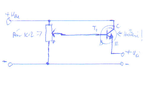

Lehet hogy jó lenne egy emitterkövető kapcsolás amin csak egyszer bekéne állítani a feszt és már jó is. Holnap felszkennerem a kapcsolást.
Az ellenálás csak az áramot korlátozná a fesz ugyan akkora maradna, és 3-4 amper menne át rajta ami azt jelenti, hogy valami nagyonnagy ell. kéne ami fűtene rendesen.

Itt a kapcsolás.
Kell egy feszmérő amivel beállítod a feszt, utána teszi a dolgát. A tranyó valamilyen teljesítmény legyen,(szerintem a 2N3055 is jó, vagy rossz pc tápegységből kibányászott tranyó) amit hűteni kell, magyarul egy alumínium lapra vagy ha van egy hűtőbordára ráteszed és kész. A poti értéke nem annyira van megkötve, kb 10kohm-os jó is lessz, de ha van nagyobb az sem baj.Jó mulatást!

Az LM IC-k nem jók neked, mert 1A-nél többet nem tudnak(A TO3as tokosak is csak 3-at!)! Meg aztán az a tápegység sem jó neked, mert a laptop többet fogyaszt, mint 3,5A, ebben biztos lehetsz! Ha akkor fogyaszt 4,5A-t mikor töltöd, akkor töltéssel és működéssel együtt akát 5-6A-t is felvehet! Jobb Einstein kapcsolása(de zenerrel kellene megoldani inkább a fesz beállítását, mert nem lesz stabil soha!), de még azt is hűteni kéne rendesen. Persze lefogadom, hogy az a 19V-os tápod simán összezuhan terhelésre, tahát ezért se lesz jó.

tök igazad van nem írtam hogy mire kell. nos... a motorom 12 Vról üzemel ,robogó! a sisaktartóba egy számítógéphangfalpár került ,ami szól is rendesen MP4-ről ,csak amikor jár a motor ,gondolom én ,zavart jel érkezik a hangfalon keresztóül a MP4-re ,és az ettől indulgat újra és újra. Lehet hogy egy feszstabilizátorral kiküszöbölhető lenne ,de az MP4 em nekem sokat ér! Ezért próba képp beleraktam egy walkman-t ,ami rendesen szól ,csak amikor merül az ellem ,ami ugye nem energizer ,és nem bírja tovább mint 30-40 perc...szóval gagyi ellem. Ezért arra gondoltam ,hogy a akku 12V-ját meg kellene csatolni ,és előállítani közel 3V-ot. Azért írom hogy közel ,mert ugye a discman elektronikája szerintem 20% tűréshatárt simán megenged ,nem mint az MP4. Szóval a walkman oldalán van egy DC+3V jelöléssel egy tépcsatlakozó. Csatlakozóm akad ,csak a motortól kellene DC+3V... Erre kellene egy fesszabájozó.... Mórickarajzot elfogadok ,mert ez hogy ,,elég két ellenállás, vagy 1 potméter" nem épp sokat mondd... pont azt akarnám megtudni hogy a poti lábait hova kössem ,szükség van e feszIC-re ,meg STB STB... szóval egy mórickarajz a jó öreg painttal ,és azt beilleszt ,és pisti nagyon hálás érte előprre is köszi

Ha még aktuális akkor próbáld meg az Einstein által javasolt kapcsolást de úgy, hogy a tranzisztor bázisára ne a potit kösd, hanem húzd fel a pozitívra egy 10k-s ellenállással és egy 3,6V körüli Zener-diódával kösd a negatívra ugyancsak a bázist. Ez 3V-ot kell, hogy a kimeneten adjon. Ha továbbra is gondjaid vannak a gyújtás okozta zavarokkal, akkor tegyél elé egy mezei 7805-öt, a bemenetére minimum 470µF-os kondival, a kimenetére pedig 100nF-os kondival. Szerintem ez a hűtés szempontjából is előnyösebb, mert a 7805 diszcipálja a hő egy részét és a második "fokozatra" sokkal kisebb feszültség jut. Másrészt stabil 5V-ról járatod a 3V-os részt, tehát ennek a kimenete is stabilabb lesz. Ha kell még, írj! Próbaképpen összedobom és le is rajzolom Neked. |
