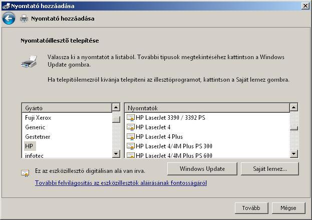

Van egy hp laserjet 4 plus nyomtatom. És elakadtam egy picit. Nincs hozzá nyomtatókábelem.És szeretnék hozzá venni. Serial csati sajnos nincs vagy nincs kivezetve(alaplap asus n13219) Parallel csati. Van egy magenta színű hosszú csatim. Nyomtató ikon a fémbe nyomtatva. Ez kellene? Elvileg van usb-s is. Csak nem tudom működne e. Tudnátok segíteni hogy ne hülyeséget vegyek meg? Előre is köszönöm a segítséget
Ez működhetBővebben: Link?

Megpróbálhatod az USB-LPT átalakítóval, de valószínű hogy nem lesz jó.
Hp41C válasza a jó, az biztos működik. A te boltodban A hozzászólás módosítva: Aug 9, 2019
Akkor nem veszek usb-st. Bár szimpi lett volna mert könnyedén lehet áttelepíteni ha úgy hozza a sors

Bár, ha jól látom, a hivatalos illesztőprogramok hozzá 2002-ben születtek. Ismerőseimnél működött USB átalakítóval...de az már régen volt (Windows XP).
Jelenleg win 7 figyel a gépen. Most próbálom ráerőszakolni. Ha nem megy akkor megfontolom egy másiki oprendszert feltenni egy nem használt lemezre. .
A win7 ismeri a HP laserjet 4 nyomtatókat, de alapban az ilyen régi típusok nincsenek a listán.
De ha a telepítéskor a Windows Update gombra kattintasz, akkor betölt egy bővített listát, amiből már ki tudod választani - lásd a képen. Tudtommal csak LPT porton működik, olyan kábelt szerezz hozzá. A hozzászólás módosítva: Aug 10, 2019
Szia. Megpróbáltam keresni de sajnos nincs a listában. kicsit megakadtam. Hamarosan írok a számítógépes alforumba hátha tudnak segíteni. Nem akarok tovább offolni.
A képen már a Windows Update gombra kattintás után letöltődött lista van, ezen ott kell szerepelnie. Én 2 éve telepítettem utoljára a win7-et (32 és 64 bitest is), akkor még ez így működött.
"Win 7" ...tudod te hányféle változat létezik belőle? Nyolc...? Te melyikre gondolsz? Én a másikra, Mikrodigit meg talán a harmadik-félére (ő sem írta le a verzióját).
Ezen ne múljon, az enyém:
Windows 7 Professional, 32 bit, magyar, SP1, 6.1.7601 és van egy hasonló 64 bitesem is. Mindkettőre fel van telepítve (a fentebb említett módon) HP LJ 6L nyomtató, ami sokban hasonlít a 4-esre és kifogástalanul működik. Gondolod, hogy a nyomtató telepítésben különböznek az egyes verziók? Végül is, minden lehetséges. Azt is el tudom képzelni, hogy a MS ezt a lehetőséget utóbb megszüntette, kitelik tőlük.
Időközben már sikerült feltelepíteni és működik szépen. Köszönöm mindenkinem a segítséget.
