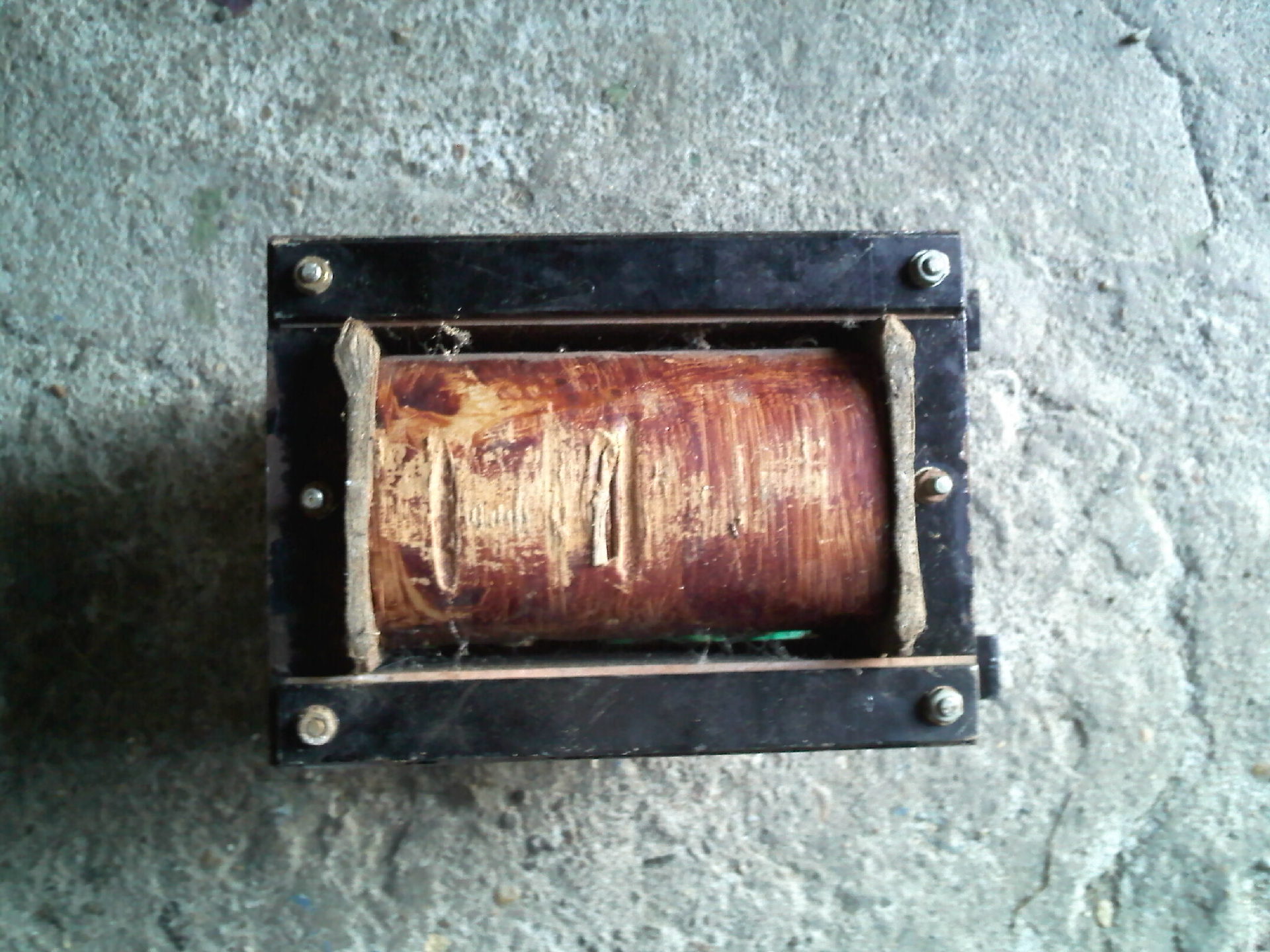

Ajánlom mindenkinek - főleg, aki nem tudta, a régi, "elavult" erősítő roncsok, hibás készülékekből a hálózati transzformátorok újrahasznosítását.
Az újabbakat már végighegesztik, ezek számomra értéktelenek, azok széttrancsírozása értelmetlen.
Nemrég vettem olcsón egy SAMSUNG házimozi roncsból egy 440VA trafót. Ez még 220V hálózati feszültségre készült, szerintem kellően öreg masina, hagyományos E I lemezelés.
Vas keresztmetszet 21 cm2, a szekunder feszültségből, menetszámokból a gerjesztés 1.4T körül van (!)
A mi 230V feszültségünkről vígan üzemelnie kell, szekunder menetszám 1.55/V.
A szétszedése melegítés nélkül is sikerült, bár az impregnálása kifogástalan volt.
Csak az eljárásról és miatt:
Az első E lemezt vékony pengéjű késsel a cséve oldalról és a többi lemez felől is elválasztottam, aztán az első lemezt kihajtottam, hogy fogóval meg tudjam szorítani. Aztán a fogót ütögetve, a lemez mellé vékony olajat spriccelve sikerült megindítani, kiszedni a lemezt, ami természetesen eldobós. A japán trafólemezekről az eddigi tapasztalatom, rendkívül lágy, olyan, mint a hajókötél: Húzni lehet, tolni nem. Elhajlik, gyűrődik, kiütni reménytelen.
A további szétszedésnél is minden egyes lemezt késsel el kellett választani. Mivel a lemezek kissé lakkosak, befolyt az impregnáló anyag, célszerű a lemezeket ugyanúgy sorba rakni és összerakásnál a sorrendet tartani, hogy a lehető legtöbb lemezt visszaszuszakolhassuk.
Aztán, a szokásos módon a legvégén az I lemezkéket rakjuk be összerakáskor.
A jóminőségű vasakra, mint ez is, valamint a hőkezelt (GOS) vasakra is áll, csak semmi brutál kalapálás, igazgatáskor, fa, műanyag, gumikalapács dukál ilyen munkához.
Nem titok, ha néhány 100W-os és egyforma trafót sikerül ilyen japán holmiból kinyerni, azok nagyon jól funkcionálnak kimenő trafóként. De ez ritkán jön össze...
(#) TAttila77 válasza Orbán József hozzászólására (») Máj 26, 2019 /
Üdv. Mintha magam írtam volna. Ezek szerint nem egyedűl csinálom ígv jó nehány éve. Jó pár ilyesmi trafót sikeresem bontottam már szét. Csak ajánlani tudom mindenkinek ezen eljárást.

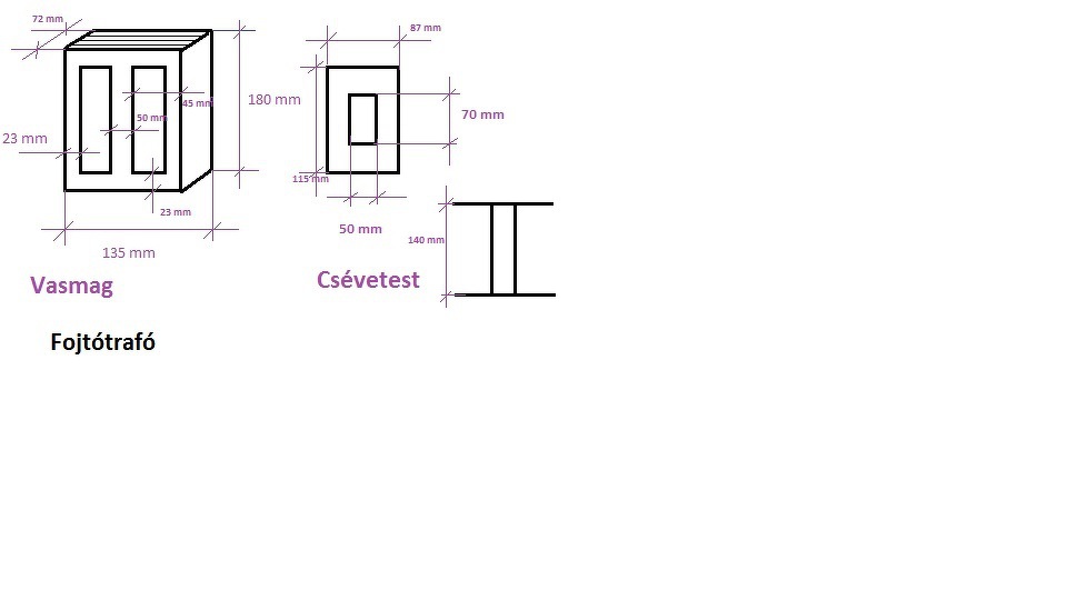

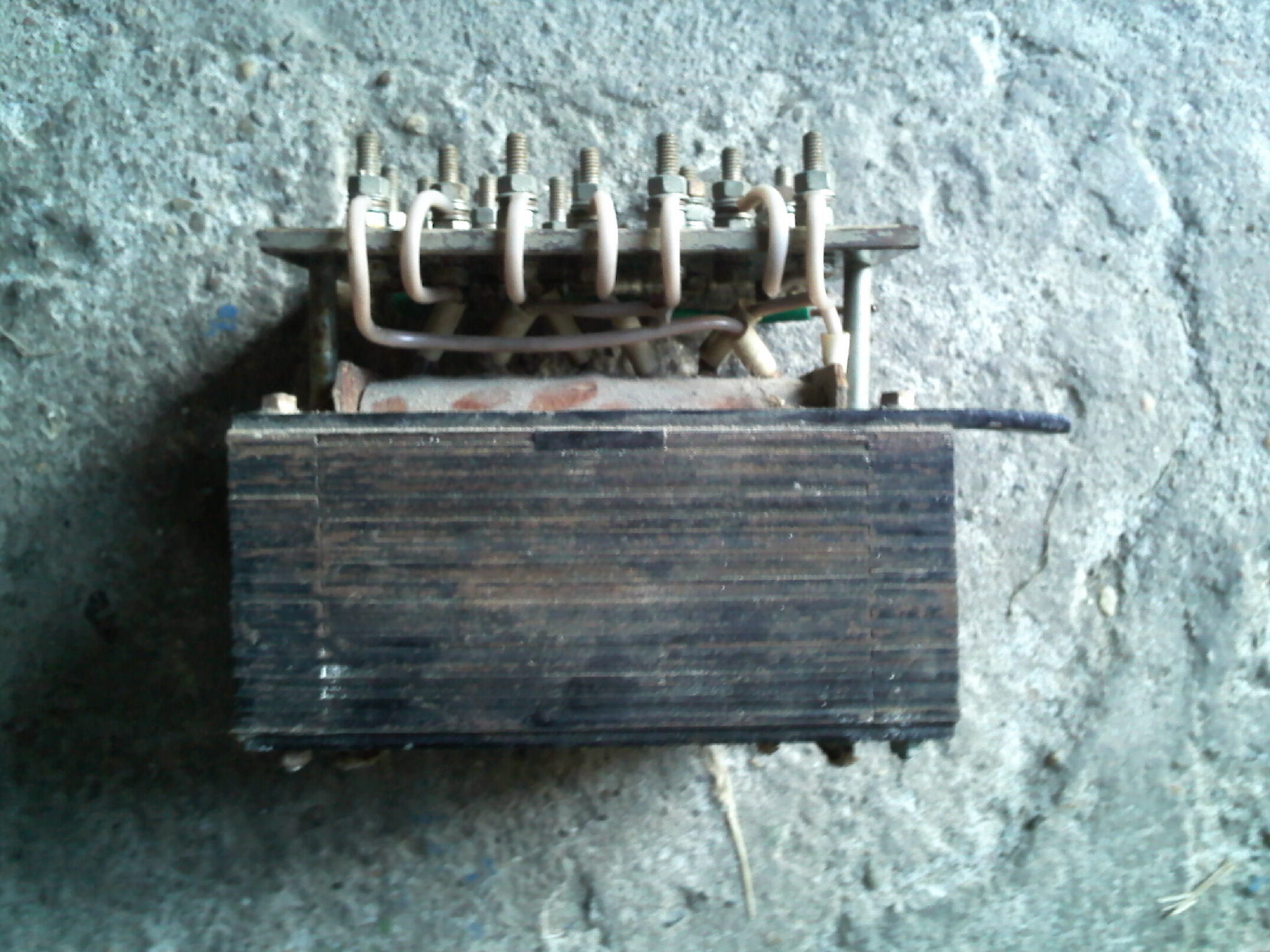

(#) Keszi78 hozzászólása Jún 17, 2019 /
Hegesztő trafónak jó lenne az alábbi trafó? Annyit tudok róla, hogy egy fojtó trafó volt valami vezérlőpultban, ahol volt előtte egy hatalmas trafó, 2 mm rézzel van tekerve, úgy gondoltam, hogy a csévetestet ketté kell osztani as primer és szekundernek, csak hány menet, stb.
ime a képek
Köszi.
(#) Gafly válasza Keszi78 hozzászólására (») Jún 17, 2019 /
~35cm2 (ami természetesen semmit nem jelent).
Nem egy nagyon combos darab.
Mit akarsz vele hegeszteni?
Ceruza akku végére ponthegeszteni biztosan jó...
(#) erbe válasza Keszi78 hozzászólására (») Jún 17, 2019 / 1
Nem fojtó volt, hanem autotrafó. Ezzel lehetett tetszőleges bemenő feszültséghez illeszteni az utána következő eszközt. De más funkciói is lehettek, hiszen a feliratok szerint 3 különálló tekercse van.
Nem túl nagy, ellenben hatalmas az ablakkeresztmetszete. Tisztességesen teletekerve tudná a szükséges teljesítményt. Osztott tekercstesttel a két tekercstest közé akár mozgatható söntöt is lehetne építeni. Sok bolti hegesztőben van hasonló kialakítású trafó.

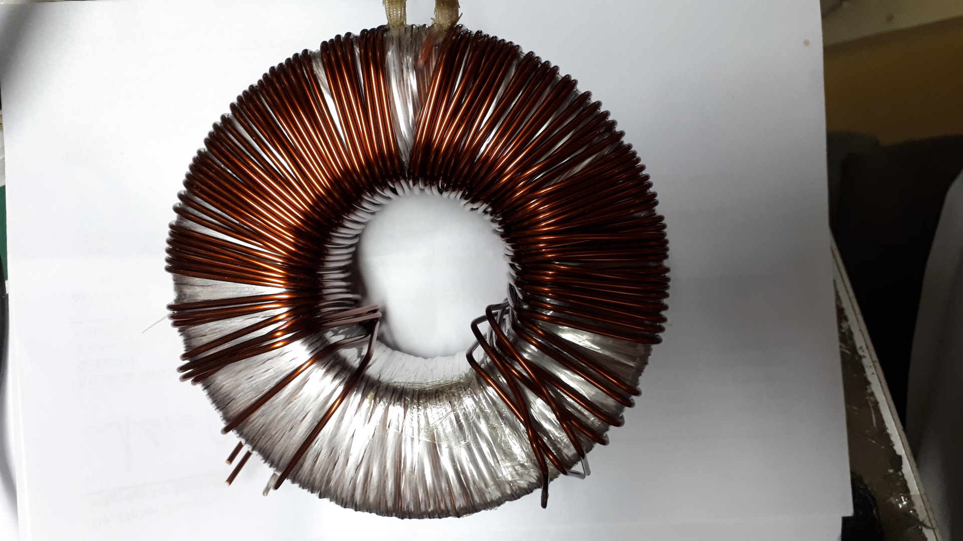

(#) Helios hozzászólása Jún 18, 2019 /
Elakadtam. adott egy Toroid transzformátor, melyre a következő adatokat írták:
NF 200 PowerTransformer
I/P BLU---BRN 0---230V
O/P GRE-GRE 0---15V
BLU-BLK-BLU 43,5V -0V-43,5V
És ennyi. A teljesítményére lennék kíváncsi, mert olyan mérete van hogy egy táblázatból sem tudom kiszürni mekkora teljesítményű lehet.
Méreteti:
D1 - 115mm
D2 - 45mm
h - kb. 55-60mm
Ha valaki meg tudná mondani hogy mégis mekkora lehet a teljesítménye annak nagyon tudnék örülni. Előre is köszönöm!
(#) szs válasza Helios hozzászólására (») Jún 18, 2019 /
A mérésed (méretek) alapján 200-250VA-es lehet.
például ezért
A felirat alapján:
„NF 200 PowerTransformer”
200VA-nél többre nem számítanék
A hozzászólás módosítva: Jún 18, 2019

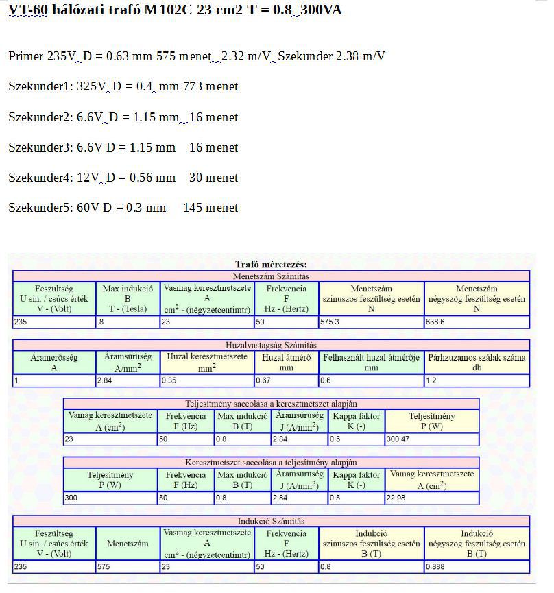

(#) Orbán József hozzászólása Júl 28, 2019 /
Felrakom egy csöves erősítő - VT60 utánérzés - hálózati transzformátor készítésének szempontjait és a konkrét eredményt.
Nyersanyag a BEAG 70mm-es pakk, a gyártó meghatározása szerinti besorolása M120C.
A vaskeresztmetszet 34mmx71mm, ezt én redukáltam 23 cm2-re a számításaimnál.
Az eredeti erősítő áramfelvétele az adatai szerint max. 300W.
Ez a vaskeresztmetszet ugyan bőven elég, de az ablakkeresztmetszet, a többféle szekunder miatt és a kissé aránytalan oldalú középső vasméret miatt kicsit ügyeskednem kellett.
A VT60 eredetileg 2x50W-os, 6550-es csövekkel a végén, amelyek 65mA/db-ra vannak beállítva.
A készenléti áramfelvétel 170W-nak van jelölve, innét az AB osztályú erősítő a kivezérléstől függően feljebb is mehet, megy.
A célom az volt, hogy a 300W-ot biztosítani tudjam az erősítőnek, nálam 50mA/db lesz a beállítás, de elképzelhető, hogy egyéb ajánlás miatt ennél is kevesebb lesz.
A trafó 235V primer feszültségre, 2x6.5V 2x3.2A fűtőfeszültségre, 1x12V 0.6A (előcső DC-hez)
1x60V bias feszültséghez és 325V anódtekerccsel.
Az elgondolásom az volt, hogy a készenléti áramfelvétel felett valamivel, amire méretezem a primer huzal keresztmetszetet. Így a huzalátmérőt - a táblázatomtól eltérően - 0.63 mm-re választottam.
Feltételezve 1A primer áramfelvételt, akkor az áramsűrűségem 3.5A/mm2. Itt már eléggé kivezérelt erősítőt feltételezek.
A nálam "készenléti" "A" osztályban fellépő 150W teljesítménynél 0.72A fog folyni. Ebben a fűtőfeszültségek, katódáramok, minden benne van. Ebben az esetben a huzalon ca 2.4A/mm2 áramsűrűség fog lenni. A huzal tehát lehetne vastagabb, csak nem fér, így ezzel próbálkozom, szerintem jónak kell lennie.
A méréseket 235-237V hálózati tápnál végezte, így némi kicsi eltérések lettek a számítotthoz képest.
A fűtőtekercseket ca. 4A-al/db terheltem le, ekkor a 6.56V 6,27V-ra esett vissza.
Két nagyáramú fűtőtekercs lévén, kipróbáltam mennyi az "áthallás", ha az egyik fűtőtekercset leterheltem a kb. 4A-al, mennyi a feszültségesés a terheletlenen - semennyi...
Az anód valahogy csak 318V-ra sikeredett, 0.2A-el leterhelve 10V lett a feszültségesés - ebbe természetesen a huzal ellenállás is tényező. Így a várható anód DC ca. 430V lehet alap beállításban.
Nem ennyit szerettem volna, hanem 425V AC-t, de pont így lett jó...
Mindezen adatokat azért teszem fel, ha valaki hasonló hálózati trafót szeretne farigcsálni egy "C" pakkal megáldott BEAG M102-ből, a kiindulási adatok itt vannak.
Még annyit, a 0.8 T gerjesztés annyira jót tett a trafónak, hogy pőrén, összeszorítás nélkül is a trafó hangtalan, üresjárati áramfelvétele 47mA lett.
Így a leendő csövesem mindhárom trafója M102 lesz, kimenők "B"-k, a háló az eddigiek alapján a "C" varia. A kép és a valós adatok között kicsi eltérések vannak, szövegesen megadottak, mértek a mérvadók...
A hozzászólás módosítva: Júl 28, 2019
(#) granpa válasza Orbán József hozzászólására (») Júl 28, 2019 /
Jó ez így. Én anno szinte minden trafót J=3.5-del kszítettem, egy sem égett le, vagy nyöszörgött.
(#) Alkotó válasza granpa hozzászólására (») Júl 28, 2019 /
2,5-4 A/mm2 tartomány az esetek 99 %-ában kifogástalan érték.
Nagyobb trafók vastagabb huzaljainál, és tartós terhelés esetén 2,5 A/mm2 körül célszerű méretezni. Icipici trafók hajszálvékony primer huzaljainál pedig akár 5-6 A/mm2 sem okoz problémát a gyakorlatban (sokszor el sem férne ha kisebb lenne az áramsűrűség).
Illetve vannak a "HighEnd" megfontolások is, ahol a racionalitást más szempontok előzik meg.
