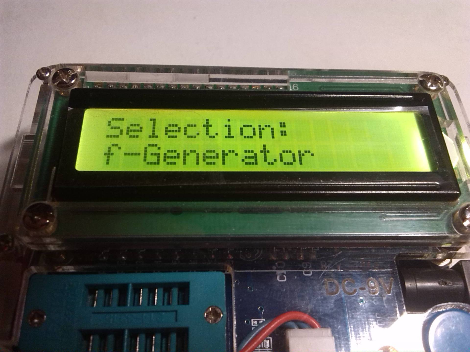

Külön frekvencia mérőm nincsen, viszont van multifunkciós multiméterem amiben van frekvencia menüpont nem tudom hogy ezt tudom-e hozzá használni (teszek fel róla képeket).

Nem hiszem, hogy a multiméter frekvencia mérője tud 100 MHz körüli frekvenciákat mérni, a képen látható is csak 1 MHz. Frekvencia mérő híján használhatsz egy jól működő, jól skálázott vevőt is, az oszcillátor frekvenciának (amit a vevővel vehetsz) +10,7 MHz -el kell nagyobbnak lenni. Azaz, ha 100 MHz en hallod a hangolandó oszcillátor jelét, akkor a vételi frekvencia 88,3 MHz lesz. Jó, ha az ellenőrző vevőd digitális skálájú. Így nem tudod az egész skálát ellenőrizni, de legalább tudod, hogy hol vagy, és ehhez lehet igazodni.

A multiméter f-Generator menüpontjában egészen 5000.000Hz-ig lehet állítani a frekvenciákat.

Szerintem ez csak 5 MHz. Ha jól számolom a tizedes pontot bár akkor kHz -et kellett volna írni. 5000 kHz. Az még csak 5 MHz, és 120 MHz -ig kéne mérni.

De ezzel a műszereddel ne fáradj, nem fogja mérni a kb. 20 -szor magasabb frekvenciát. Nagyságrendi a különbség.
