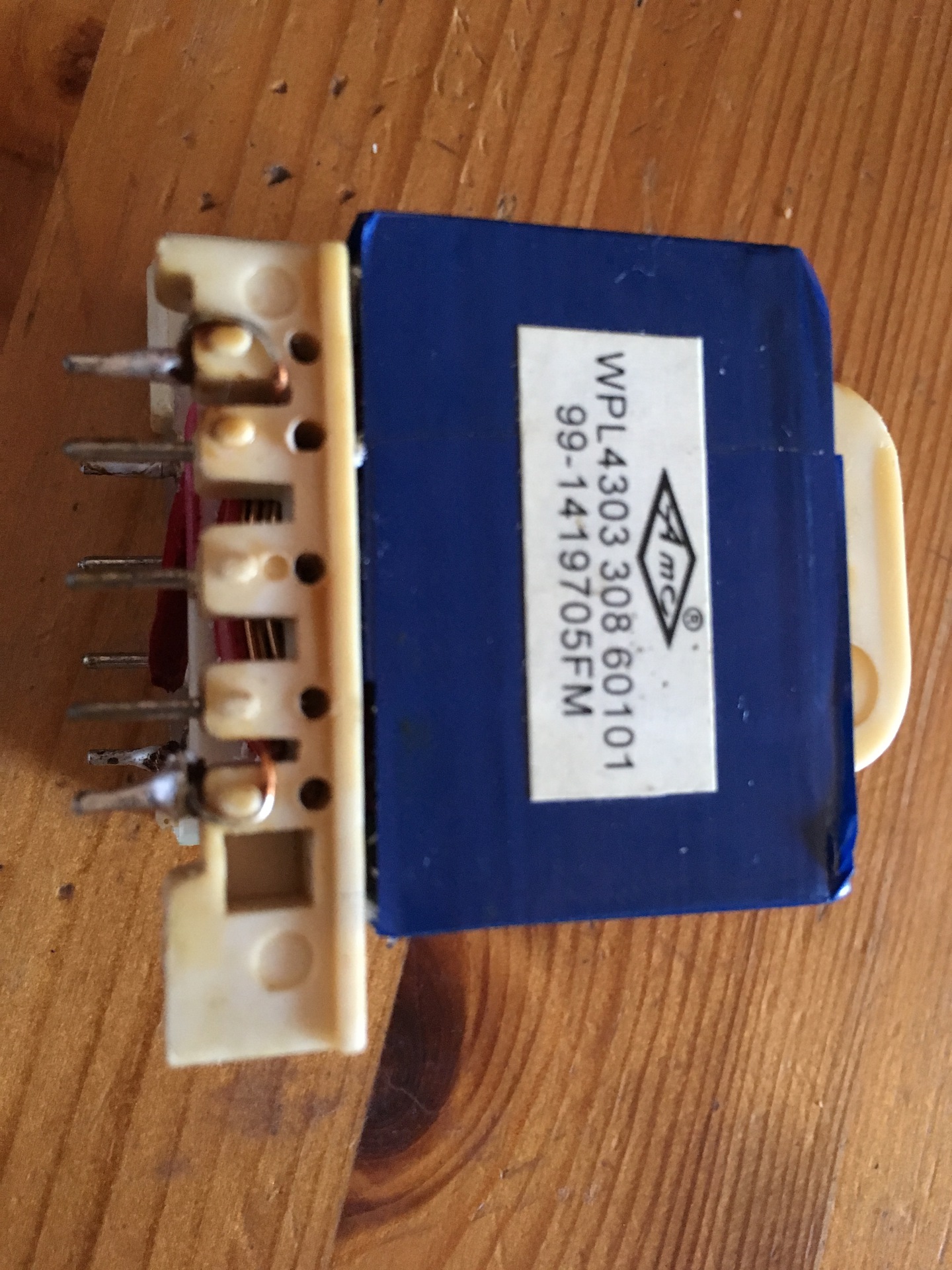

(#) steing hozzászólása Szept 3, 2019 /
Sziasztok, tudna nekem valaki segíteni? kb. 6-7 éve vettem egy villanypásztort, ha jól emlékszem itt valakitől.. De hogy ki volt, azt már nem tudom..
Volt néhány napja egy iszonyat villálmlás és azóta a pásztor meg sem mukkan. van benne 2 db trafó, az egyiknek a bemenő 220vos lába elolvadt..
gondoltam, kicserélem, nem lehet nagy ügy. természetesen olyant nem kaptam, de egy hasonlót igen, de ha összeszerelem, működik, de valami iszonyatosan megszik az uj trafó. rossz amit vettem? mellékelem a képeiket.
Előre is köszi, ha valakinek van valmi ötlete.
igy néz ki a gép, hátha valaki tudja ki építette, vagy felismeri a sajátját..
a szikraköz az saját és a felfordított trafó is a cserélt.
van valami kód, azon a nyákon, de semmi értelmeset nem hoz be a teló, csak valmi számsort..
(#) Swedhart válasza steing hozzászólására (») Szept 3, 2019 / 1
Szia a diódák lehetnek zárlatosak
(#) hkarcsi válasza steing hozzászólására (») Szept 4, 2019 /
Szia,
ha a ket trafo szembe van forditva a levalasztas miatt, egyformak kell legyenek. Ha nem azok, ez is gond lehet. Ugy ertettem hogy mukodik a pasztor, akkor pedig a diodak jok.
Udv., Karcsi
(#) JZoli válasza steing hozzászólására (») Szept 4, 2019 /
Én is jártam így egy villanypásztorral, és a végén a diak cserje oldotta meg a melegedést, pedig előtte minden más alkatrészt kicseréltem.

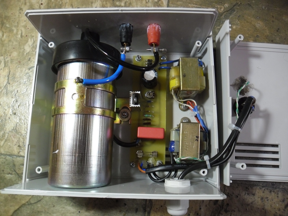

(#) sandor1632 hozzászólása Szept 4, 2019 / 2

(#) CIROKL válasza JZoli hozzászólására (») Szept 5, 2019 / 1
Nem kötözködés de a szikraközt helytelenül belülre tetted ,sajnos ott gondot fog okozni.
Javaslom tedd ki kivülre,bent ozón keletkezik aztán szép lassan elkorhadnak a.drótok vezetősávok stb.

(#) sandor1632 válasza CIROKL hozzászólására (») Szept 5, 2019 /
A dobozon van szellőző, egy másik pásztorom 7 éve működik, ugyanilyen kialakítással.
Nem tapasztaltam, hogy megette volna a drótot.
(#) sandor1632 válasza deak francis hozzászólására (») Szept 5, 2019 /
Az egy autó gyújtó trafó. Gyárilag össze van kötve benne a tekercs a külső fém vázzal. Ha nem lenne, nem működne az autód sem
(#) sandor1632 hozzászólása Szept 5, 2019 /
De egye fene, elfogadom a tanácsot, 2 csavart kell kitekerni, hogy kívülre tehessem a szikraközt.
Apropó egy kérdés, szikraköznek 2 db kihegyezett 3.as saválló csavart használok, tudtok-e olyan szikraköz megoldást, amit el tudnék szigetelni, hogy nehogy dobozon kívül meggyújtson valamit.
(#) sandor1632 válasza hkarcsi hozzászólására (») Szept 5, 2019 /
A másik pásztoromban mezei 10µF 350V-os elko van, 7 éve bírja. Nem létszükséglet a motorindító kondi.
Ebbe most 3,3µF folia kondi került(csak ilyen volt itthon megfelelő értékben), mert 10µF-al, ezzel a trafóval túl nagy volt a szikra.
(#) kozso31 válasza sandor1632 hozzászólására (») Szept 5, 2019 /
Szia:Én úgy szigetelném le a szikraközt,hogy a két kihegyezett csavarvégre raknék egy benzinslag szerűt.(vagy valami strapabíróbb anyagot) és a két végét lezárnám a hőre olvadó ragasztópisztollyal.
(#) Inhouse válasza sandor1632 hozzászólására (») Szept 5, 2019 /
Volt itt valamelyik képen egy üvegbiztosítékba épített szikraköz.
(#) hkarcsi válasza Inhouse hozzászólására (») Szept 6, 2019 / 1
En probaltam mindenfele szigetelest, az uvegbiztositek volt az elso. Lassan felgozolodik a fem az elektrodakbol a belso falara es vezetove valik. Probaltam wolfram hegesztopalcat hasznalni elektodanak, muanyag csoben, ott a muanyagot ette meg lassan az ozon. Szerintem a benzinslagot is megeszi. Vegul a kulso, nyitott szikrakoznel maradtam.

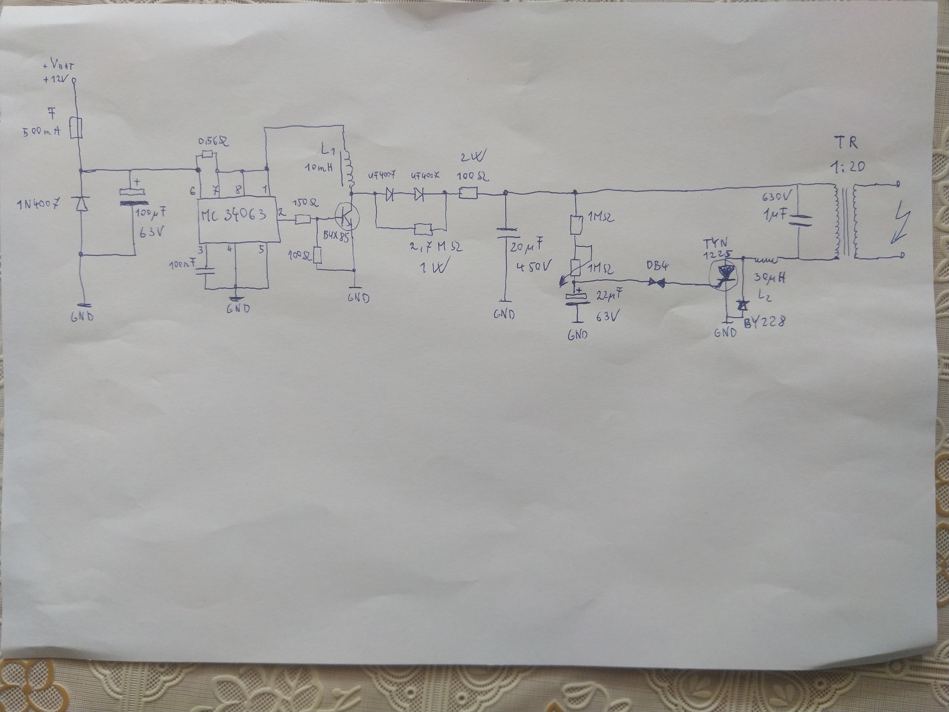

(#) barbalics9 hozzászólása Szept 16, 2019 / 3
Sziasztok!Sajnos nekem az autó gyújtó trafó nem vált be a vadak ellen, mint már korábban is írtam. Kb.6-7 km drótra használtam, megfelelő szigeteléssel.
Háát..... rászántam magam, rendeltem a neten egy nagyfesztrafót "Toroidmann"-tól.Bíztam benne, talán egy nagyobb teljesítményű nagyfesztrafóval sikerül távol tartani a vadakat.Úgy néz ki bejött a számításom(lassan két hete, érintetlen a kerítés).
Kb.430-450V-ra tölti az inverter a 20µF-os kondit, és ez kerül a nagyfesztrafó primer oldalára. A kimenetén /szekunder/ kb.9000V van, viszont jóval nagyobbat csattan a szikra mint az autó gyújtó trafóval.A kapcsolás invertere Spectraman tollából származik. Köszönet érte, hogy feltöltötte a topikba ezt a jó inverter kapcsolást.
(#) Phoenix50 válasza barbalics9 hozzászólására (») Szept 21, 2019 /
Köszönet a tapasztalat megosztásáért!
Kíváncsi lennék,hogy a 10mH tekercset mekkora ferritmagra készítetted el,mennyi menettel és milyen huzalvastagsággal?
(#) fleta válasza Phoenix50 hozzászólására (») Szept 22, 2019 / 1
AL250 légrés nélküli fazékmag. Átmérő 27 magasság 24mm 200-menet 0,25nettó 2Z huzal. Bruttó átmérő 0,29mm.
Lehet már AL értékű magra is tekercselni de akkor be kell mérni az induktivitást.
(#) fleta válasza fleta hozzászólására (») Szept 22, 2019 / 1
A400-as fazékmagra 0,25 1Z huzal 170 menet.
(#) deak francis válasza barbalics9 hozzászólására (») Szept 22, 2019 /
Szia. Az a 6-7km drót az kb. hány hektárnak felelt meg?
(#) barbalics9 válasza deak francis hozzászólására (») Szept 22, 2019 /
Szia. Attól függ hány szál drótot húzol. Az a 6-7 km kb. 2,8 ha ha jól emlékszem, és 5 szál van húzva. Ja és kb. 200m-enként párhuzamosítva vannak a szálak az ellenállás miatt.

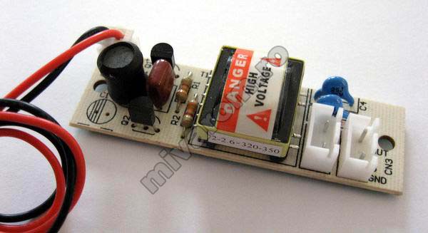

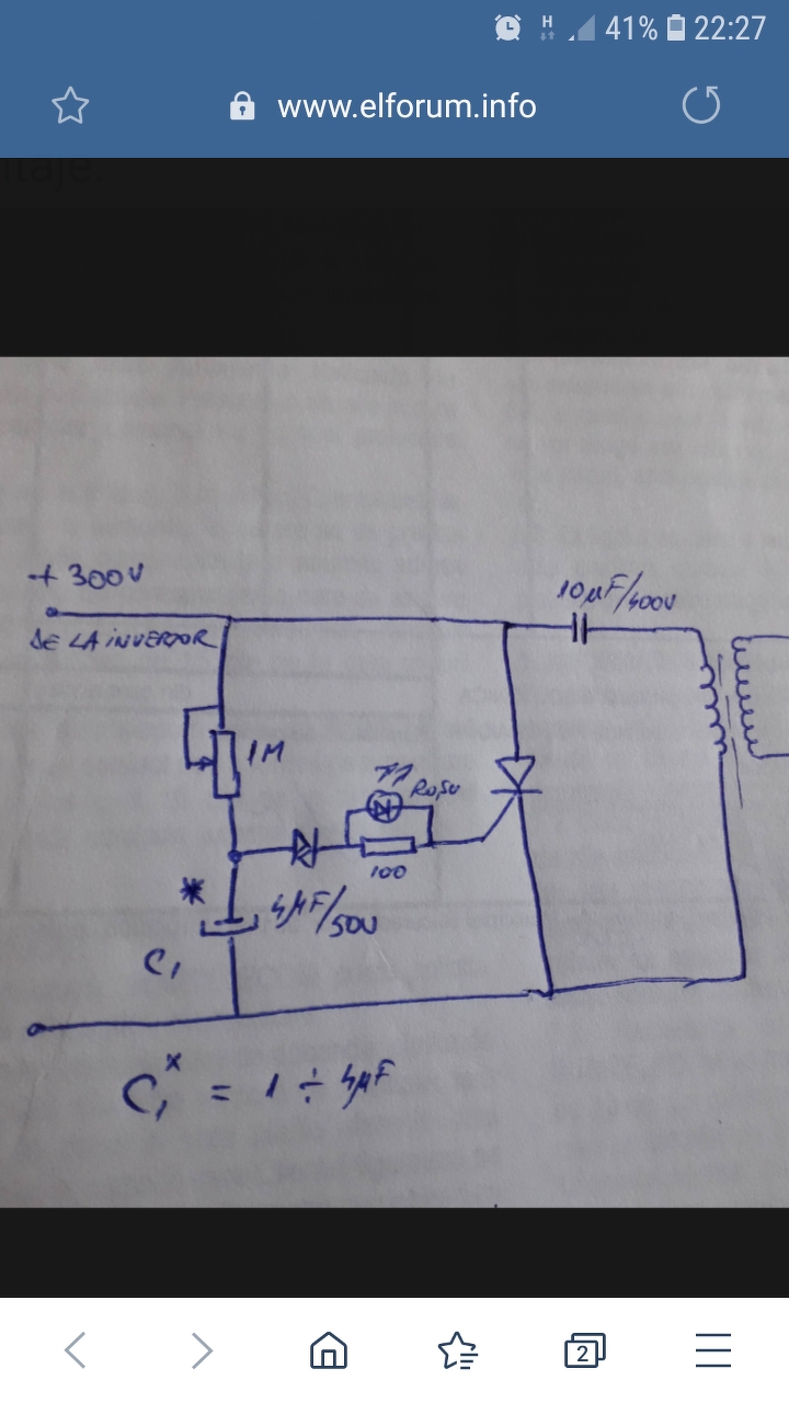

(#) erdgab hozzászólása Okt 24, 2019 /
Tiszteletem Uraim!
Valamikor régen 2011 decemberében (113. oldal) hkarcsi bemutatott egy készen kapható inverterrel megvalósított pásztor kapcsolást.Mellékelt egy további hozzászólásában beszerzési forrást is,de én ott ilyen invertert nem találok.Valaki tudna e valamilyen beszerzési forrást esetleg?Nekem ebay is jó lenne csak tudnom kellene milyen kifejezéssel keressem.Mellékelem az inverter képét.
Minden segítséget Tisztelettel köszönök!
(#) gabilow válasza erdgab hozzászólására (») Okt 24, 2019 /
Ezen az oldalon keresgélj, rajta van a fotón.
