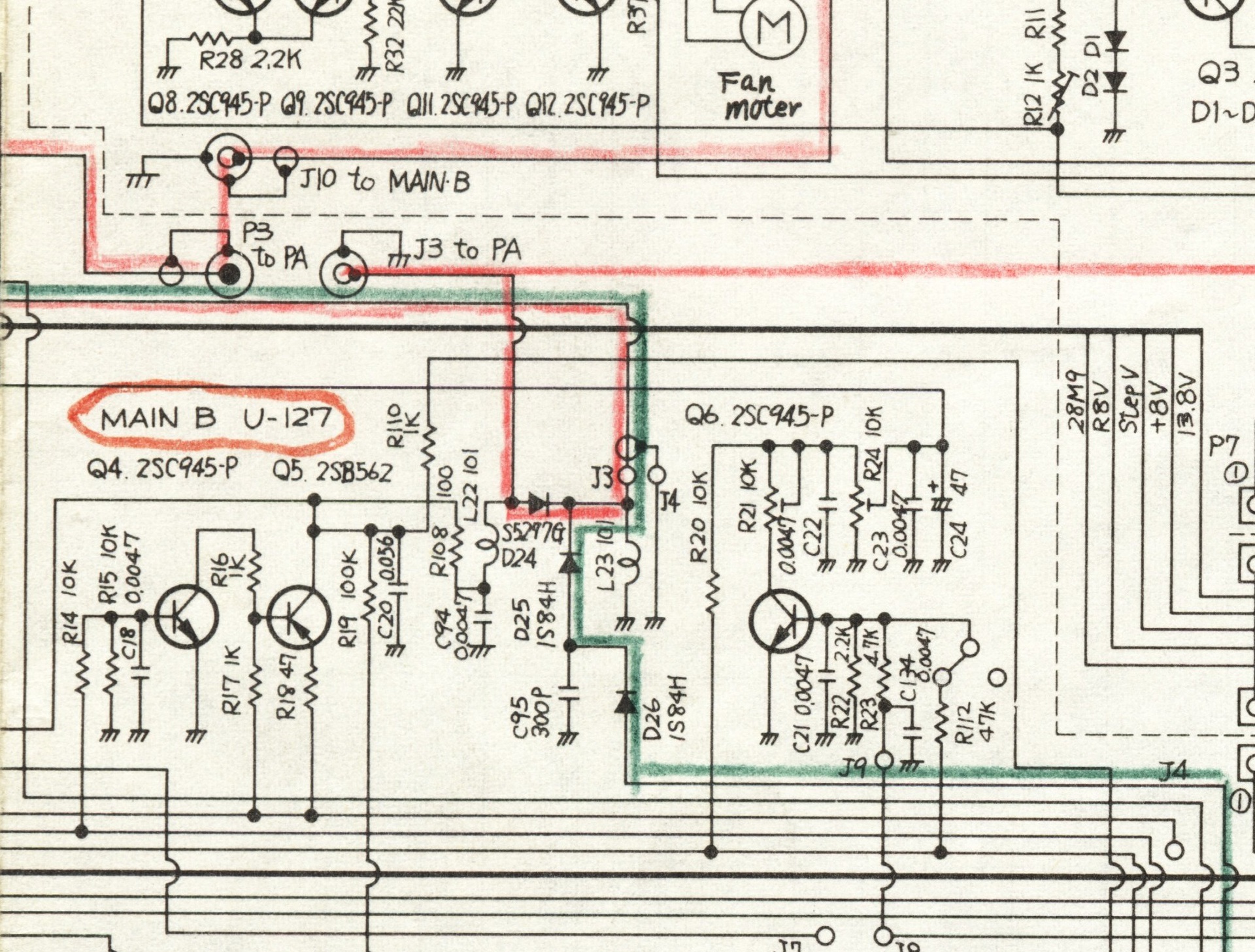

(#) ha9pi.feri hozzászólása Szept 11, 2019 /
Üdv! Itt egy IC701-es tcvr antenna kapcsolója (100W), a 70-es évekből:

(#) sdrlab válasza ha9pi.feri hozzászólására (») Szept 11, 2019 /
Ha jól látom, egy alacsony frekvenciás egyenirányító dióda van ott is alkalmazva "PIN" gyanánt...?!

(#) ha9pi.feri válasza sdrlab hozzászólására (») Szept 11, 2019 /
Régen cseréltem benne diódákat, mert szét volt égve a panel, az előző tulajdonos nem tudom mit csinált vele, az egyik vég tranzisztor is rossz volt. Nem emlékszem a típusra, de valami mezei diódát tettem bele. A lényeg, hogy "drót" legyen a dióda, 100 Ohm-mal van előfeszítve!

(#) pucuka válasza ha9pi.feri hozzászólására (») Szept 11, 2019 /
Nekem nem tűnik egyszerű diódának, a gugli sem talál semmit, de gyanús a végén a S5297G 1S5297G se.
De egy dióda, ha elég meredek, rendesen ki van nyitva, eléggé tud hasonlítani egy darab "drótra", és disszipálni se fog sokat.
„A lényeg, hogy "drót" legyen a dióda, 100 Ohm-mal van előfeszítve!”
És ehhez az kell, hogy a használt frekvenciákon a dióda ne tudjon már egyenirányítani! Tehát alacsonyfrekis, régi egyenirányító diódák előnyben... )))

(#) Kera_Will válasza ha9pi.feri hozzászólására (») Szept 11, 2019 /
Köszönöm a mellékelt rajzot!
Közben ránéztem 1 2 CB rajzra pl egyik klasszikus President Grant ... abból akár 15 20 W is kijön ... és ott csak egy anti paralel dióda van a földelt bázisú vevő tranzisztor emmiter körében .
Lehet elég lenne ennyi is ... a te általad csatolt rig meg 100W volt.
