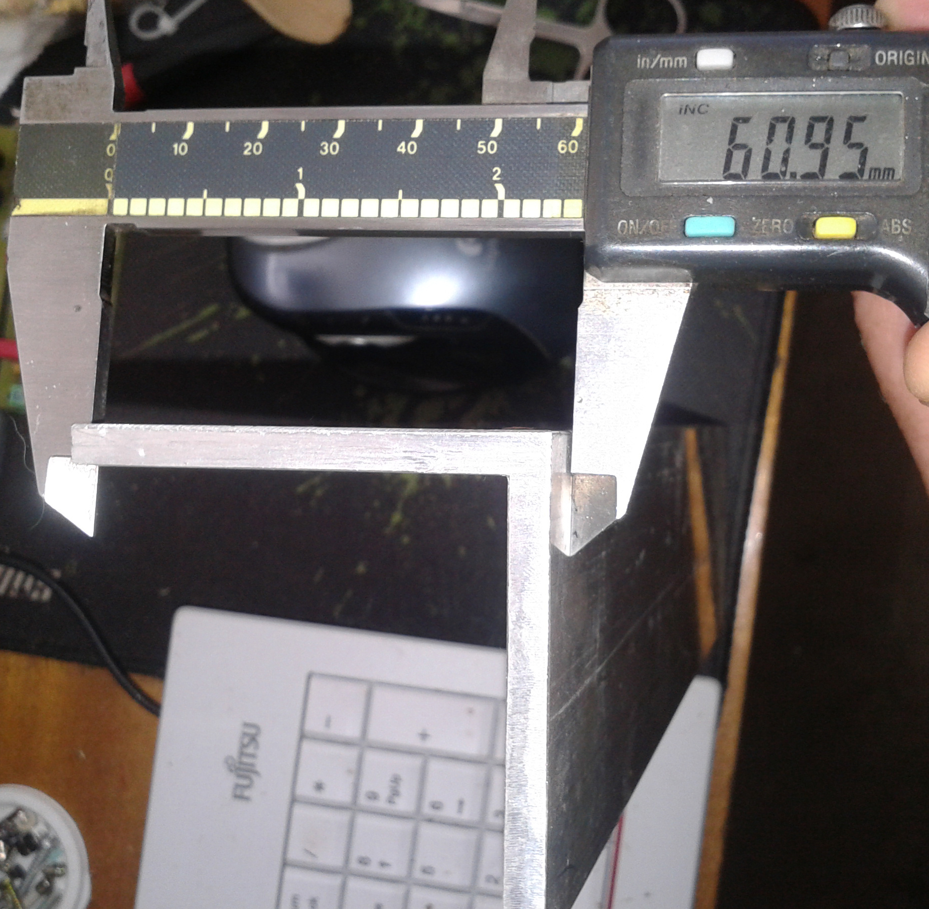

(#) Orbán József válasza adapter hozzászólására (») Szept 15, 2019 / 1
Szerintem ilyen "L" idomot nagyjából 2mm-es vastagságig lehet meghajlítani repedezés nélkül. A 4-5 mm vastagságban meg annyi van a fémáruházakban, hogy el is adnak belőle. Nekem is 40km-re esik olyan város, ahol ilyen lehetőség egész évben van. A húsvéti locsolópénzből vettem egyszer sok éve 1m-ert és még mindig van belőle...60x60x5mm.
(#) mek-elek hozzászólása Szept 15, 2019 /
Tudom, hogy egy ronda fafejű kecske vagyok, de nem értelek benneteket.
Mért nem lehet felfogni, hogy az L alakú profil hőtorlódást okoz a könyöknél.
Ha jócskán melegszik a hűtendő alkatrész, a hőnek a könyök keresztmetszete áll csupán rendelkezésre, hogy ott jusson a hűtőborda felé. Szerintem ezzel nem fog hőgutát kapni a borda.
Sokkal egészségesebbnek tartom magára a bordára szerelni a panelt távtartóval, és direktben a bordára csavarozni a hűtendő alkatrészeket.
Ha mindenáron kalaptranyóban utaznék, bizony maratnék hozzá ehhez a megoldáshoz adaptert.
Üdvözöl mindenkit, a fafejű kecske.

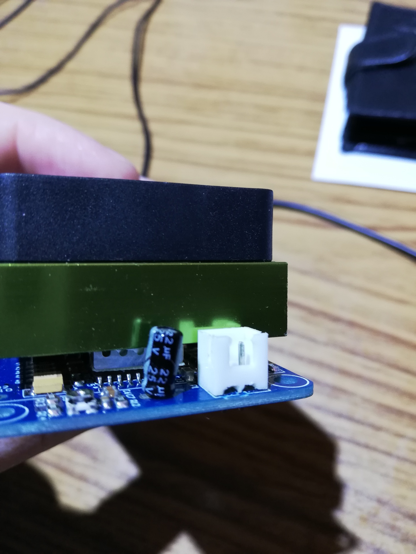

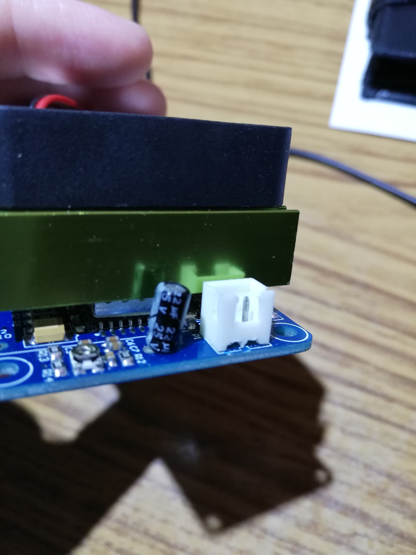

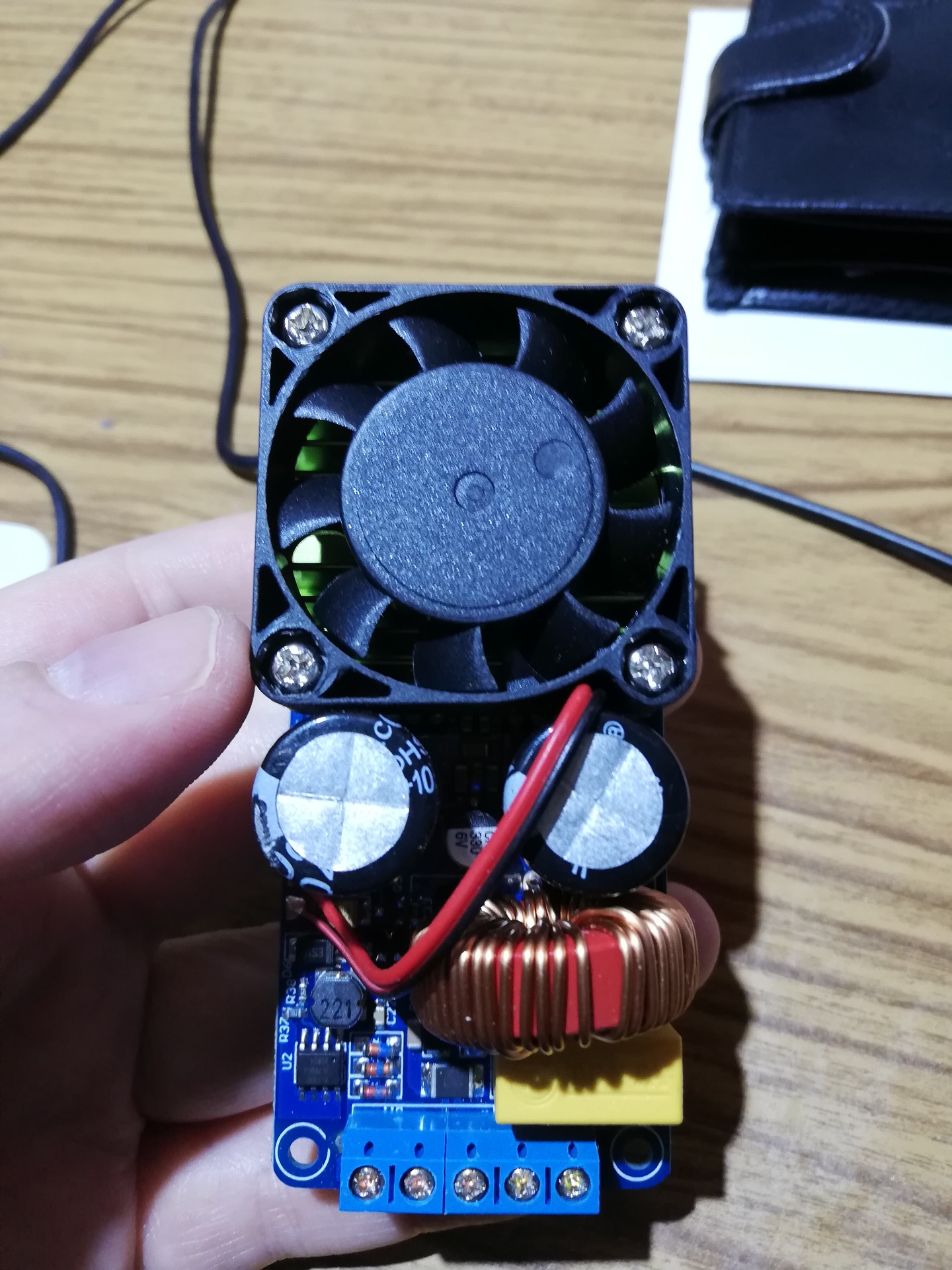

Üdv ismét! Valaki meg tudja mondani mit keres a bemeneten 22 µF elektrolit kondenzátor a d class erősítőn? Idáig 1 uF, 2.2 uf extrémebb esetben 4.7 µF amit rakni szoktunk, meg látunk is.
A hozzászólás módosítva: Szept 16, 2019
(#) Ge Lee válasza zotya1983 hozzászólására (») Szept 16, 2019 / 1
Ezeknek elég alacsony bemenőimpedanciájuk van, némelyiknek csak 1k, ahhoz elég soványka lenne az 1-2µF-os kondi...
(#) zotya1983 válasza Ge Lee hozzászólására (») Szept 16, 2019 /

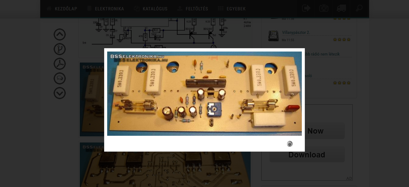

(#) reloop válasza Laci66 hozzászólására (») Szept 17, 2019 / 1
Ha nem is bolondbiztos, de meg kell dolgozni a tönkretételéért: Bővebben: Link Kimondottan erre e teljesítménytartományra szoktam ajánlani.
Szerényebb igények ezzel is kielégíthetők. Bővebben: Link

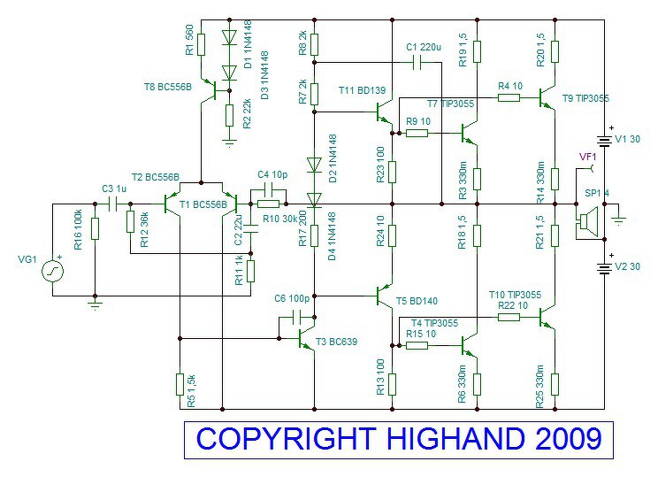

(#) highand válasza Laci66 hozzászólására (») Szept 18, 2019 /

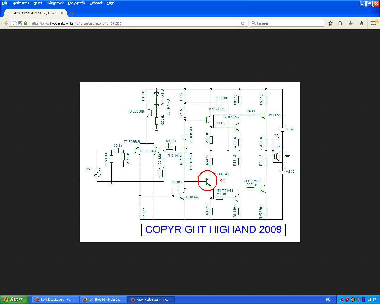

Szia. Ez egy igazán bolondbiztos erősítő, még az ellen is védett, ha rajta felejtik a rövidzárat az erősítőn. A tápvezetékekbe be kell tenni egy-egy lassú olvadó biztosítékot és örök élet meg egy nap. A 1,5ohm-os ellenállások a rövidre zárási áramot korlátozzák és egyben felveszik a teljesítményt is a végtranzisztoroktól. Így az esetleges rövidzárlatot biztosan kibírja a végtranzisztor és egy másodperc alatt a biztosítékok kiégnek. A pillanatnyi rövidre zárás üzem közben tehát nem olvasztja ki a biztosítékokat. Végtranzisztornak bármi megfelel, ami legalább 3MHz-s és legalább 10A-s. Arra kell ügyelni, hogy a párhuzamosan kötött végtranzisztorok bétája max. 10%-al térjen el. Cserébe még jól is fog szólni. A nyugalmi áramot R7 helyére ideiglenesen kötött trimmerrel kell beállítani, majd lemérni a trimmert és egy fix ellenállást kell alkalmazni. A trimmer potit a beállításnál rövidzárból kell indítani.
Azért, ha lát benne hibát valaki, az szóljon.
A hozzászólás módosítva: Szept 18, 2019
(#) Karesz 50 válasza highand hozzászólására (») Szept 18, 2019 /
Egyet látok...
(#) highand válasza Karesz 50 hozzászólására (») Szept 18, 2019 /
Köszi, közben észrevettem és javítottam.
