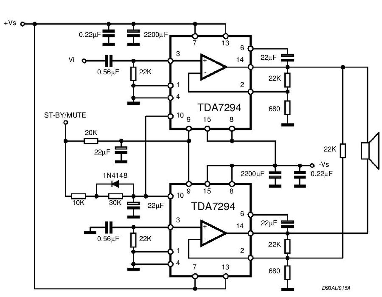

(#) gaben110 hozzászólása Aug 3, 2014 /
Még annyit szeretnék kérdezni, TDA 7294 es híd kapcsolt panelomon van ojan csatlakozó hogy 2 szál vékony vezetéket fogad be min a sorkapocs csavaros, az van ráirva hogy ST és abból a 2 szál vékony vezeták a táp panelra ment amin a puffer kondik vannak pontosabban egy lm317 es tranzisztorhoz meg egyéb kisebb alaktrészek vannak még a tranzisztor melett és a kondenzátorhoz vanak kötve onan vette a nagy tápfeszt.
Ez vajon mi lehet?Enélkül nem kapcsol be a végfok?
(#) reloop válasza gaben110 hozzászólására (») Aug 3, 2014 /
Valószínűleg a készenlét és a némítás van kivezetve. Ha az adatlapot követte a panel készítője akkor mindkettőt +5V-ra kapcsolva megszólal az erősítő.
(#) gaben110 válasza reloop hozzászólására (») Aug 3, 2014 /
Megnéztem mekkora feszültség jön ki a táp pnaelból azon a kimeneten ami az ST csatlakozóra megy a végfok panelokon, és meglepő mert ugyanaz a táp fesz jön ki ami a kondenzátorokon van, pedig van az LM 317 es mellett még egy pótméteris meg ellenállás.
Félek rátenni nehogy tönkretegye majd az új IC ket.
Belehet másképp is kapcsolni valahogy?
A készenlét és a némítás lábak elviselik a teljes pozitív tápfeszültséget is, de ha van erre a célra feszültségcsökkentő érdemes rendbe-rakni, már csak a tapasztalatszerzés végett is.
Átnéztem a végpanelokat , teljesen megegyeznek ezzel a kapcsolással, még az alaktrészek is azonosak benne.
Akkor ha a ST-BY/MUTE kivezetést a +VS hez kötöm befog kapcsolni?
Igen, bekapcsol. Pillants rá az érintett 22µF kondik feszültségtűrésére, belefér-e a tápfeszültségbe. Valószínűleg 50V-osak, de nem árt az óvatosság.

(#) gaben110 válasza reloop hozzászólására (») Aug 5, 2014 /
Azt viszont nem tudom mekkora olvadó biztositék kellene a TDA 7294 Híd táp vezetékbe, mert van hej a panelon pozitív és negatív vezeték is megvan szakítva pici üveg olvadóbiztosíték foglalattal de már egyikben sem volt betét.
Ez ha jól sejtem függ a táp feszültségtől?
Pl ha +- 30 v ról üzemel a végfok hídban, akkor maximum 5-6 amper körül van az áram felvétel?De annél valamivel nagyobb biztosíték kell nem?
A hozzászólás módosítva: Aug 5, 2014
(#) reloop válasza gaben110 hozzászólására (») Aug 5, 2014 /
A hídhoz 6,3A-est ajánlok, bár ±30V táp 8 ohm hangszóró esetén ez alá is lehet menni. Ha nincs tápesés terhelés hatására, akkor a kivehető legnagyobb clip mentes teljesítmény 140W Bővebben: Link. Ehhez 4,2A szükséges. Kis tartalékkal a túlvezérlésre 5A-es biztosíték lenne ideális.
