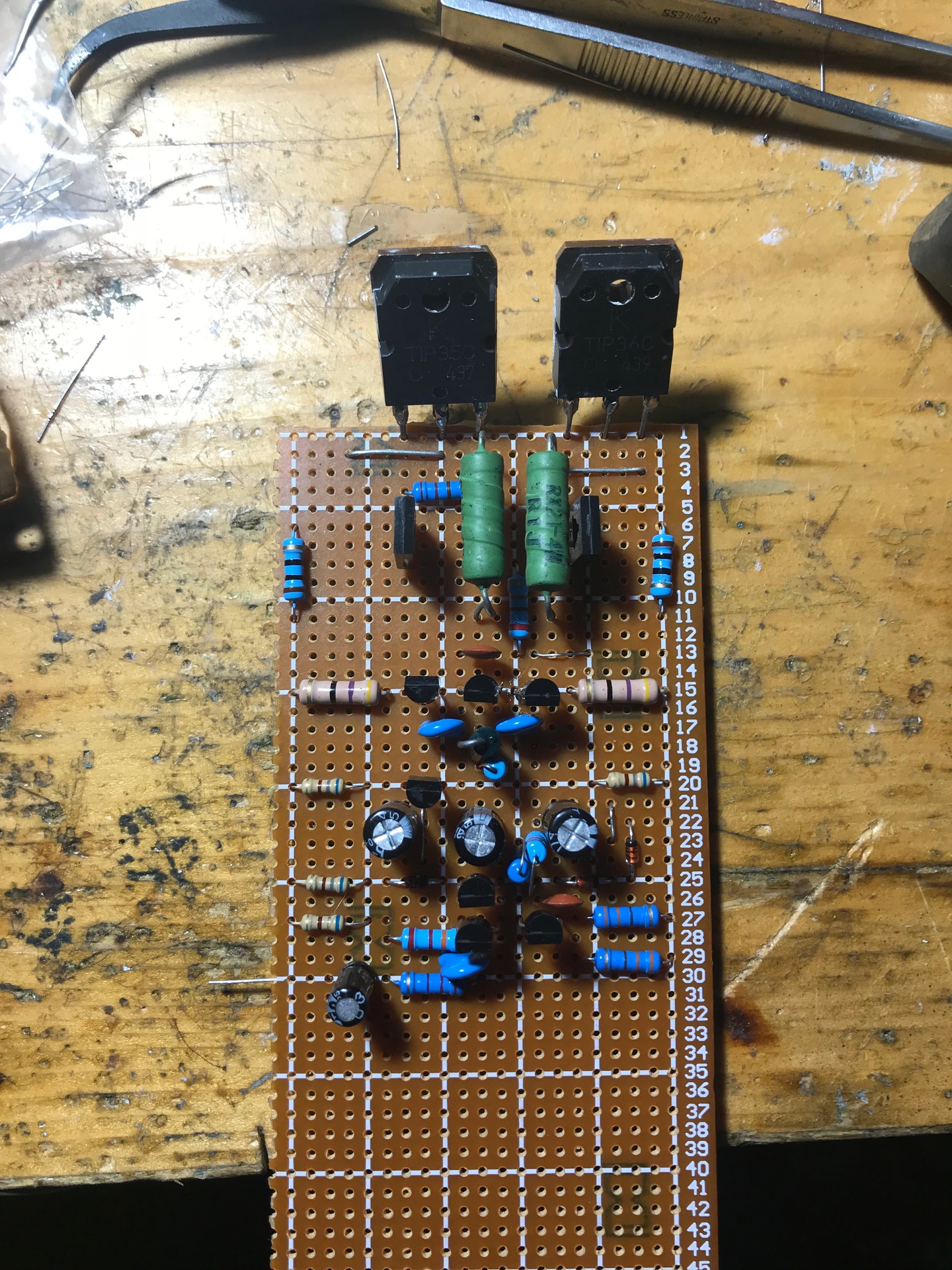

1. Képet tükröztem
Az ment a hátoldalára maratni
Ez kár volt?
(#) Alkotó válasza kataijoco hozzászólására (») Szept 11, 2019 /
A nézet iránya jónak tűnik. Az okozza a zavart, hogyha az alkatrész oldal felől nézed a rézoldalt, akkor annak szövegeit tükrözve kellene látnod. De nálad a terven ez nem így van, tehát a tervező rontotta el a szövegirányt, ami kizárólag esztétikai zavar, a működést nem befolyásolja.

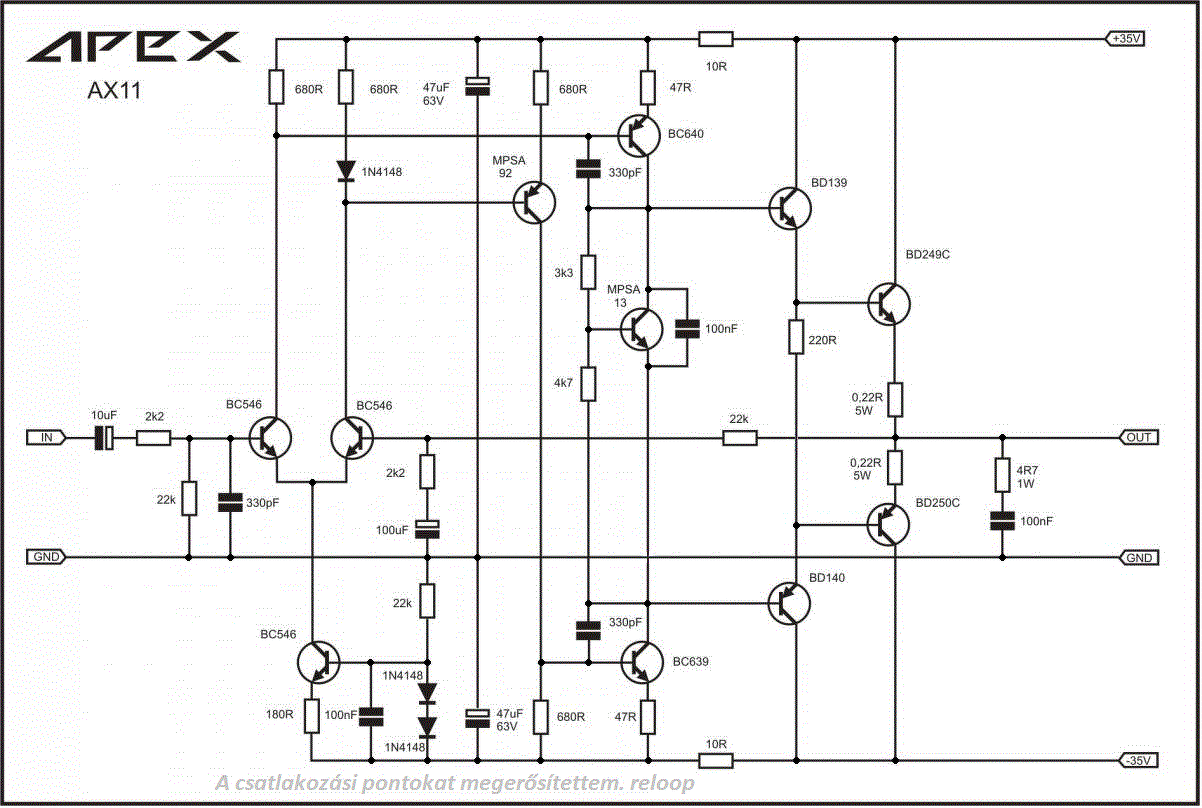

(#) reloop válasza krisz69 hozzászólására (») Szept 11, 2019 / 3
Nem értek Veled egyet. Ne tévesszen meg az APEX felirat, ha tanulmányoztad a kolléga által feltöltött képeket, észrevehetted, hogy a panelterv innen származik. Az ilyet bizony különös gondossággal kell ellenőriznünk, szó sincs "papírformáról". Alkotóval eddig két hibát szúrtunk ki, csak reméljük, hogy ezzel a végére értünk.
(#) reloop válasza Alkotó hozzászólására (») Szept 11, 2019 /
A rajzon balra lent a 100nF tetejéről meg hiányzik. Biztos elgurult az adatátvitel során.

(#) highand válasza kataijoco hozzászólására (») Szept 11, 2019 /
A két elkó, ami a két táp közé van sorban kötve, 100% meg fog hibásodni. Ugyanis ahhoz, hogy egyenlő feszültség legyen rajtuk, a szivárgási áramuknak egyformának kellene lenni. Ezért kössél az elkókkal párhuzamosan egy-egy 47k-s ellenállást.

(#) latyakosa válasza highand hozzászólására (») Szept 11, 2019 /
Ha a 47u/63V-ra gondolsz akkor a közös pontjuk a GND-n van kötve elvileg (a nyákon is).
(#) highand válasza latyakosa hozzászólására (») Szept 12, 2019 /
Mondanám, hogy most már látom, de annyira kivehetetlen, hol van pötty és hol nincsen, hogy inkább elhiszem, te látod. Ha le van kötve a GND-re, akkor úgy jól van.

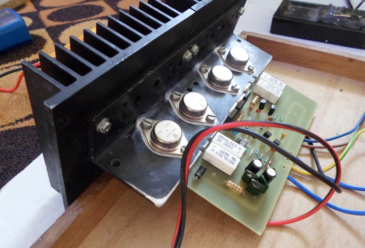

(#) Davidd válasza Alkotó hozzászólására (») Szept 12, 2019 /
Szia! Én is ezután a rajz után épitettem egy erősitőt. Igaz csak test nyákon de pöccre indult. Meglepett engem is, hogy milyen egyszerű végfok és még működik is.
(#) Alkotó válasza Davidd hozzászólására (») Szept 12, 2019 /
Az APEX rajzok jók szoktak lenni. Nagy valószínűséggel itt is arról van szó, hogy annyi konverzión ment már keresztül, hogy a kötési pontok áldozattá váltak, de akár rajzolási hiba is lehet. A paneltervben nem találtam hibát az értékelíráson kívül.
Az AX11-nek van egy másik panelterve is ami "rev 1.2" névre hallgat. Ezen vannak típusváltozások és az SGND-PGND is külön van választva.

(#) reloop válasza Alkotó hozzászólására (») Szept 12, 2019 / 1
Igazítottam rajta, megérdemli. Harman Kardon gyártott ilyen erősítőket.

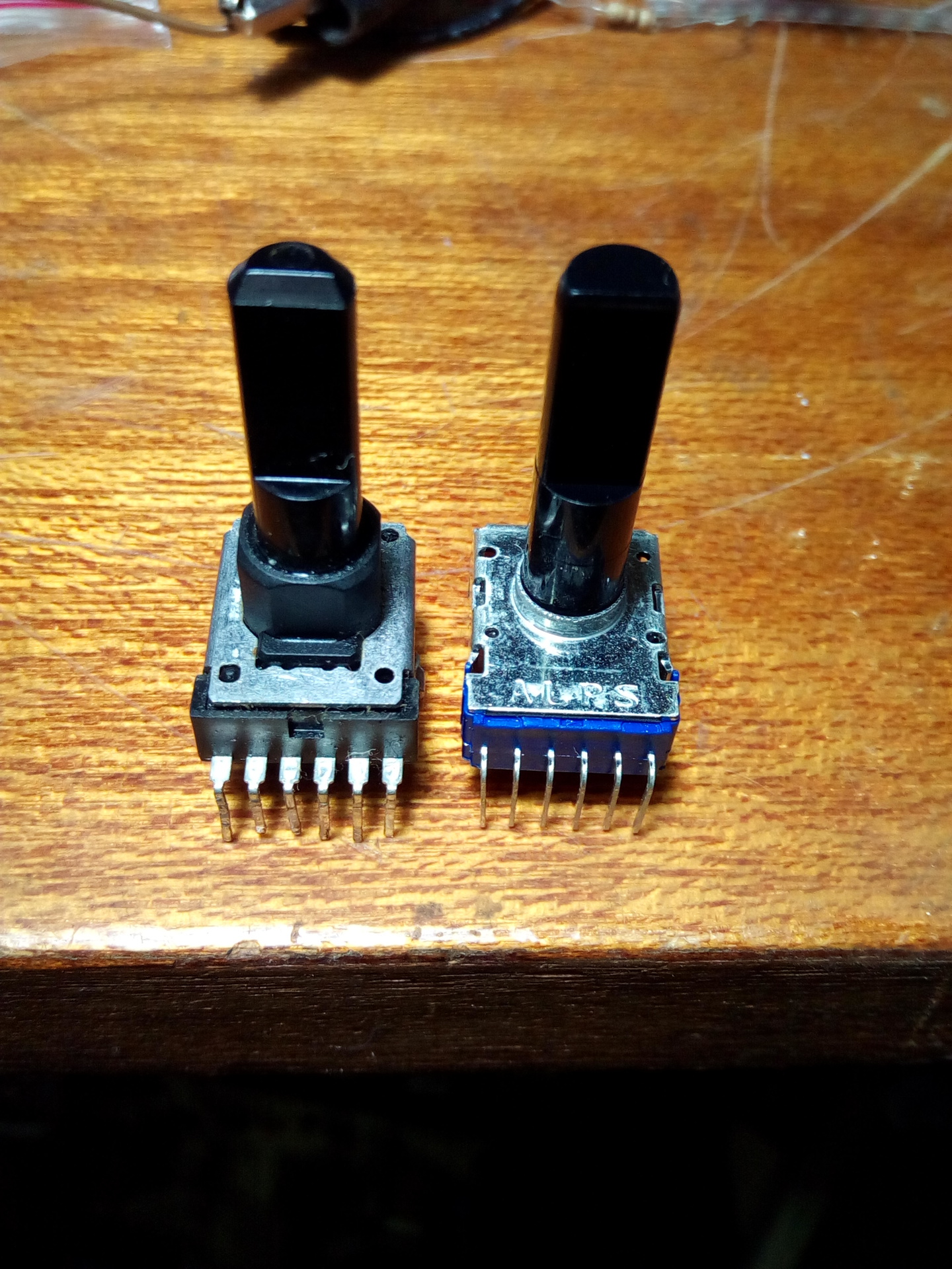

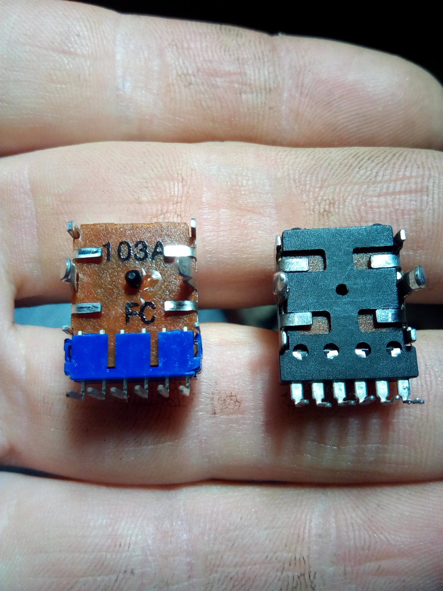

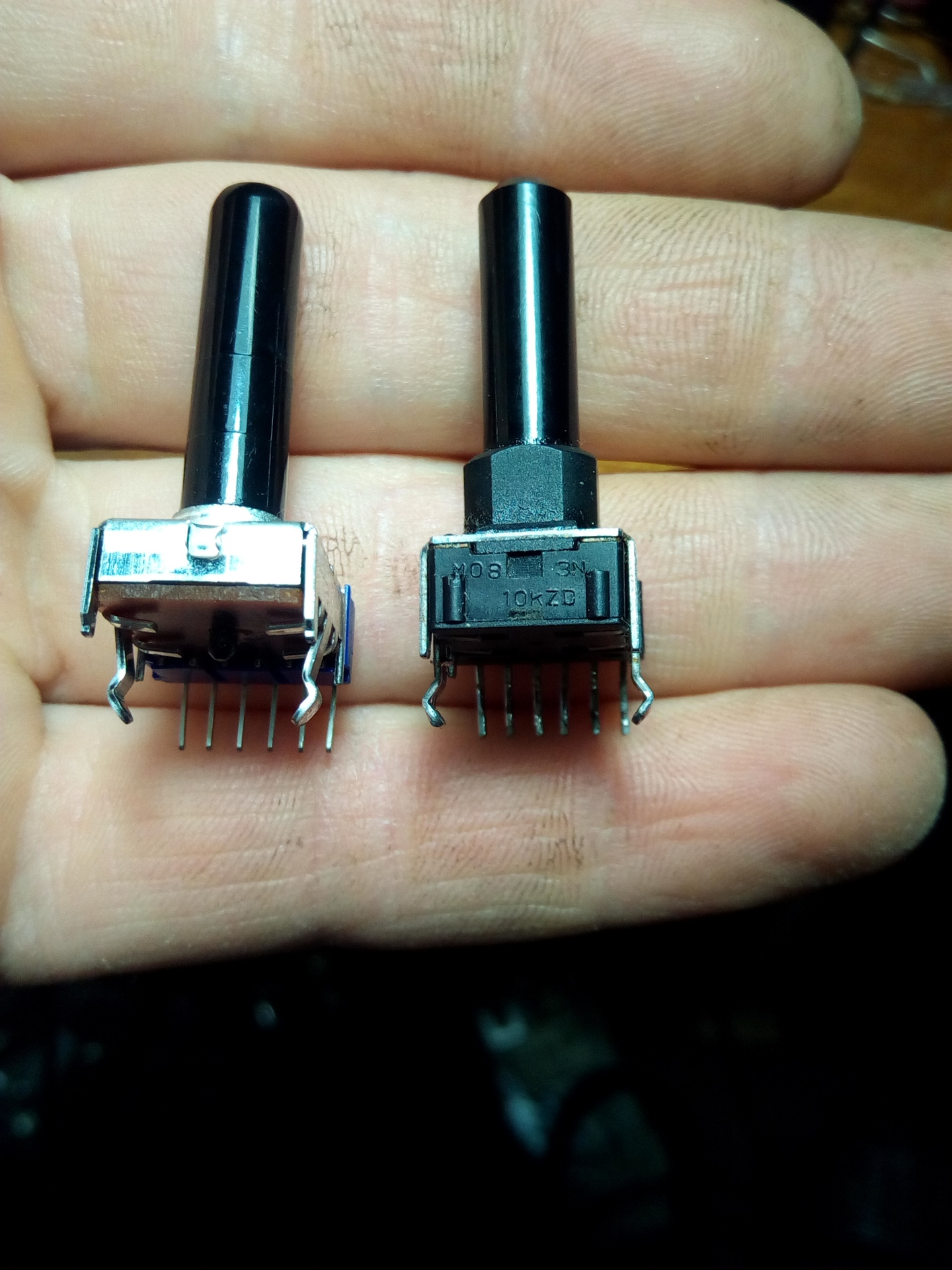

(#) mlaci989 hozzászólása Szept 12, 2019 /
Kérdésemmel fordulok hozzátok. Aktív hangláda potméter ügyében. Eredeti picit recsegett,ezért került sor a cserére. Fél hangerőnél van a normál hangerő (+4dB). Utána pedig a mikrofon számára fölerősítés. Jött az új poti 10k Lin. Az a baj hogy fél állásban nem szabályoz akkora jelet,amennyit kellene. Megvizsgálva az eredetit,kiderült hogy az fél állásban egyik oldalon 9 másik oldalon 1 k ohmot vezet közép kivezetéstől mérve. Nem szakadt. Ez ilyen. Ellenállással hozzá lehet-e illeszteni az új potit a régi tulajdonságaihoz.? Láb kiosztás megegyezik.

(#) reloop válasza mlaci989 hozzászólására (») Szept 12, 2019 /
Szia! Tegyél 560 Ω ellenállást a csúszka és azon láb közé, ahol a régin az 1k-t mérted. Ha nagyon egyenetlen így a szabályozás, akkor növeld az ellenállás értékét.

(#) mlaci989 válasza mlaci989 hozzászólására (») Szept 12, 2019 /
1,5k ohm lett a befutó. Egészen lehalkítva egy pici átszűrődik,de úgysem lehalkítva lesz használva.

(#) mlaci989 válasza reloop hozzászólására (») Szept 12, 2019 /
A jelzése alapján nem sok adatot találtam róla. Esetleg Kínából rendelni,de nincs annyi időm.
(#) tothbela válasza mlaci989 hozzászólására (») Szept 13, 2019 / 2
103A jelzi az értéket s a karakterisztikát. 10 + 000k. Az "A" jelzés a karakterisztika. No itt még ma is belefutnak a hibába a pákások. Régebben abc sorrendben jelölt potikat lehetett találni főlek a szocialista országok palettáján. "A" lineáris, "B" logaritmikus, "C" fordított logaritmikus. A nyugati és távolkeleti szabvány szerint a logaritmikus karakterisztikájút "A" jelzéssel látták el, mert "A" mint audió. Ezzel szabályozzuk a hangot. "B" jelzést kapott a lineáris, mert ezzel egyenfeszültséget szabályozunk, vagyis bias potméter. Találkoztam gitár potméterrel, amire az volt írva hogy "254V". A másik mellette "504T" jelzést kapott. Persze a 254V az 250k volume, de gitárban az lineárisat jelent. Az 504T pedig 500k tone. No az logaritmikus.

Én is az A s jelzésre lineárist a B re meg logaritmikust ismerek de ez a 10kzdp jelölésből max a 10k ellenállást szűrtem le. A többi betű meg kínai. No de azért működik a láda.

(#) alex0 válasza mlaci989 hozzászólására (») Szept 14, 2019 /
Ha van kiszerelt poti, akkor csak egy ellenállásmérést kell középállásban elvégezni. Ha csúszka ellenállása kb. 10%-a a teljes értéknek, akkor log. a poti. Ha lineáris, akkor természetesen fele kell legyen.
