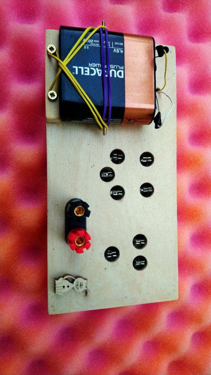

(#) Gafly hozzászólása Szept 15, 2019 / 7
Elkészült
(#) llaczo válasza Gafly hozzászólására (») Szept 15, 2019 /
Nagyon király, a cica is tetszik, de ez mi?
(#) proli007 válasza llaczo hozzászólására (») Szept 15, 2019 /
Mi? Mi? - Hát laposelem merítő, kifújás teszter.
(#) sany válasza llaczo hozzászólására (») Szept 15, 2019 /
Macskafogó.
(#) nagym6 válasza Gafly hozzászólására (») Szept 15, 2019 /
Ha nem mondod meg mi, én sem mondom meg mi ez.

(#) Gafly válasza nagym6 hozzászólására (») Szept 16, 2019 / 2
Aki ismer, az tudja hogy természetesen telefon (és macska is).
(#) nagym6 válasza Gafly hozzászólására (») Szept 16, 2019 /
Nem hiszed el, telefonra gondoltam az aljatokból következtetve. Csak valamiért mégse, a régiségük miatt.

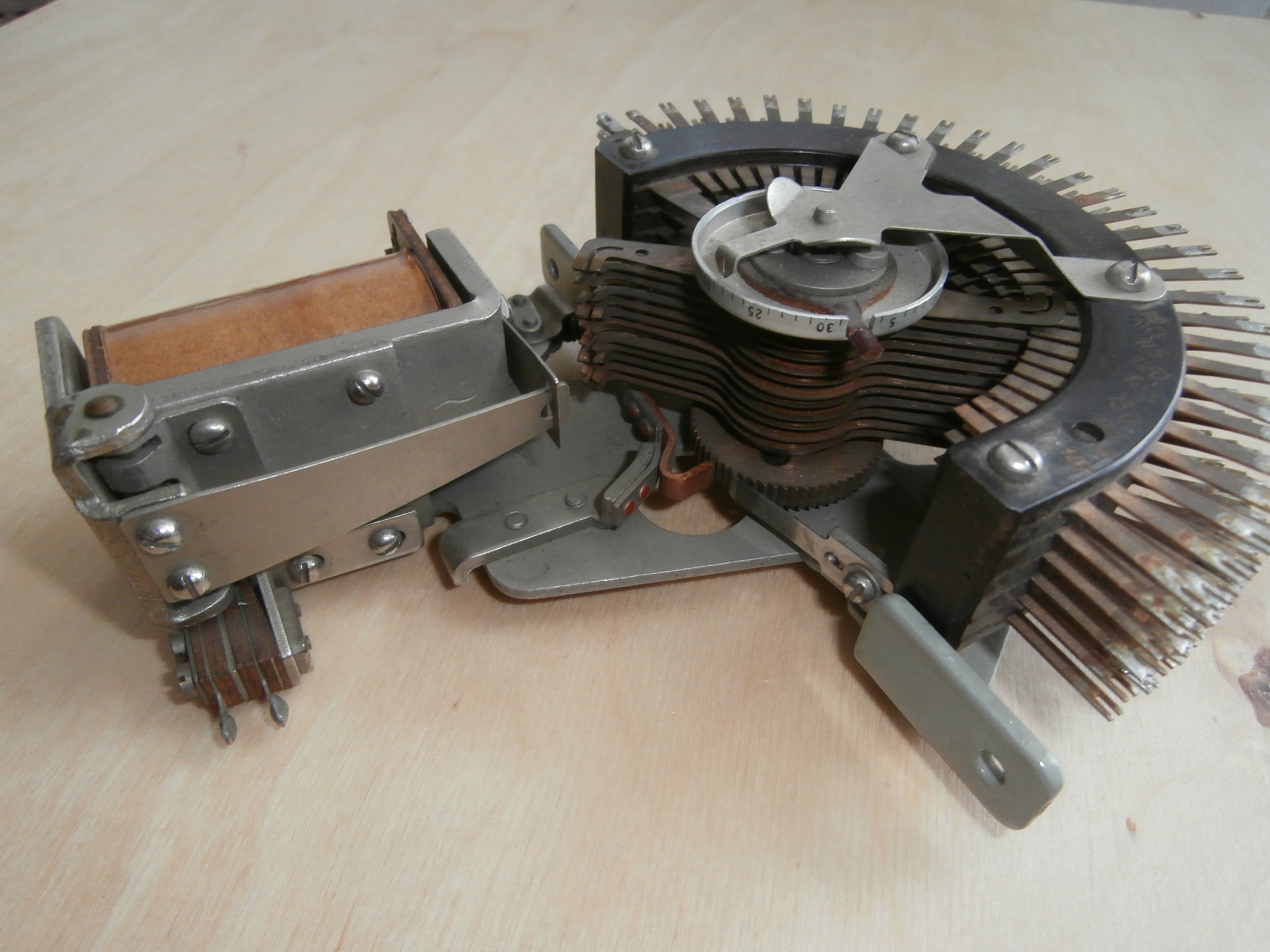

(#) mek-elek válasza Gafly hozzászólására (») Szept 17, 2019 / 1
Talán ezzel nem sérült volna a korhűség.
(#) Topi válasza mek-elek hozzászólására (») Szept 18, 2019 / 1
Ez csak nem 7D-PBX-ből való?
(#) mek-elek válasza Topi hozzászólására (») Szept 18, 2019 /
Valóság volt.
(#) Sanyesz5 válasza mek-elek hozzászólására (») Szept 18, 2019 / 1
Tudtam hogy láttam hasonlót, ezt Pripyat-ban fényképezték
(#) madzagos válasza mek-elek hozzászólására (») Szept 18, 2019 /
Szuper elektromechanikus órát lehet vele csinálni. Nixie csöves kijelzővel.

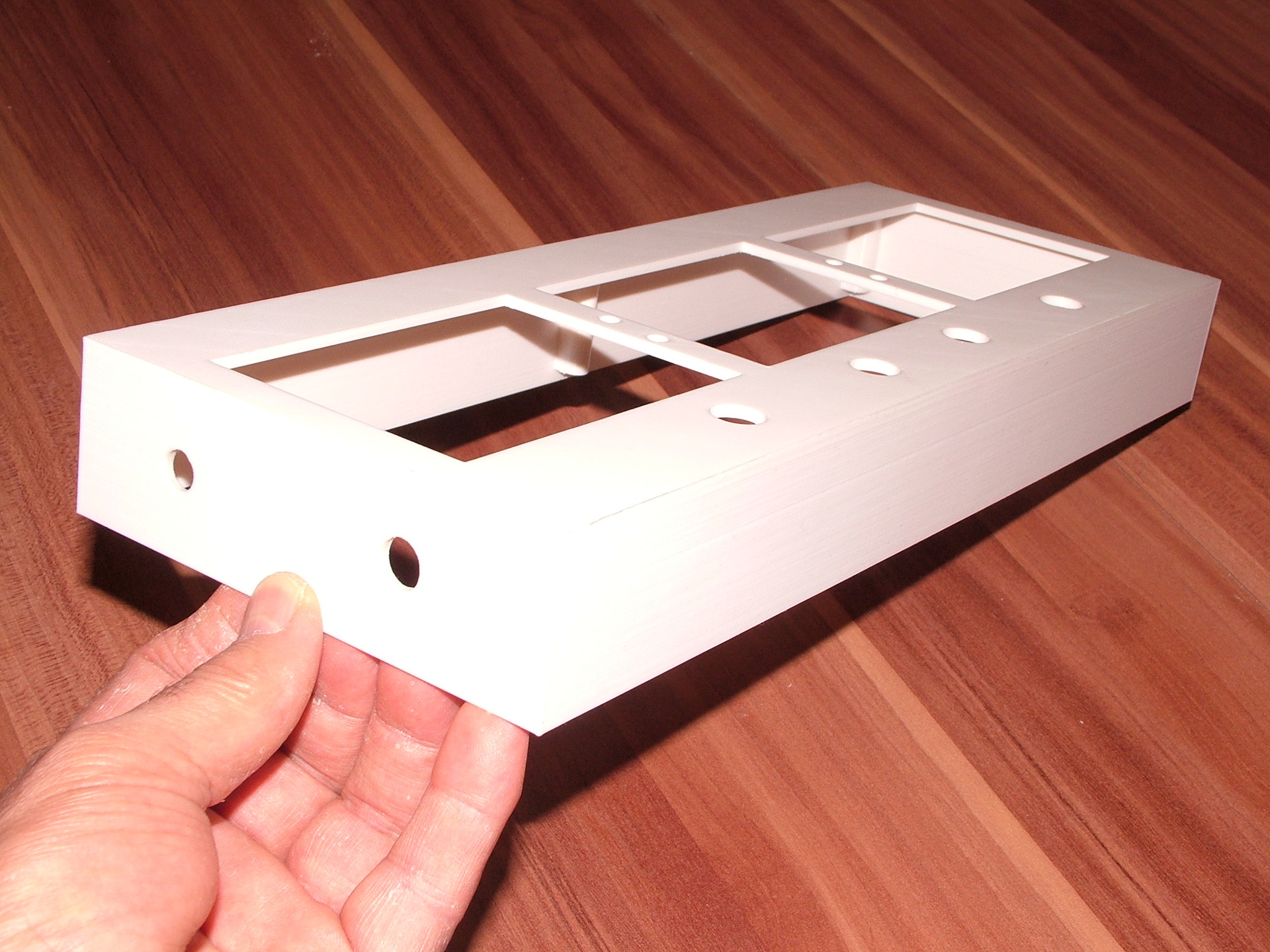

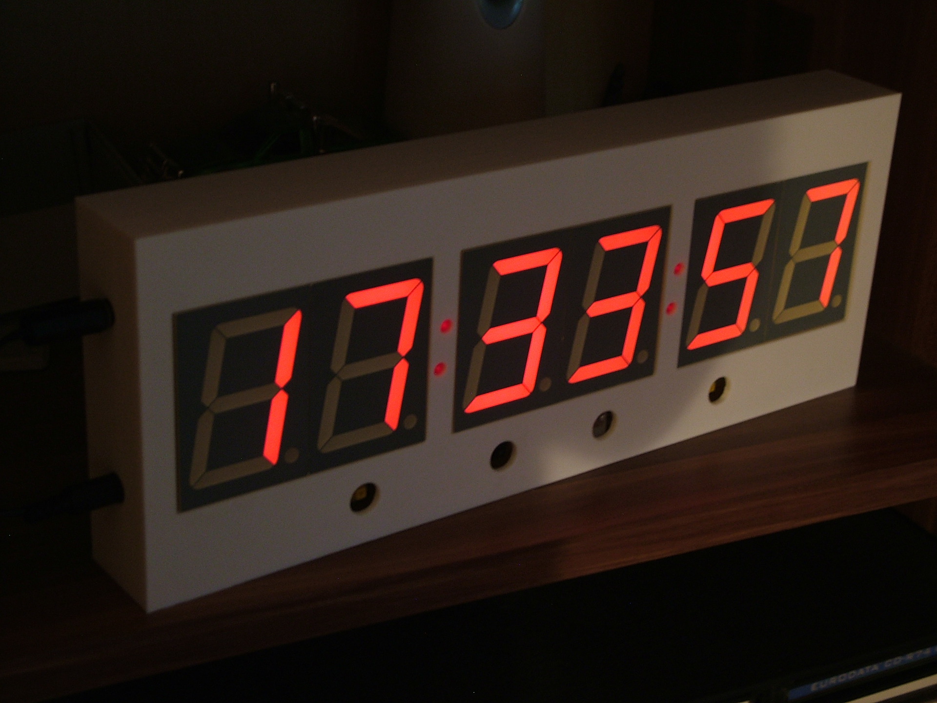

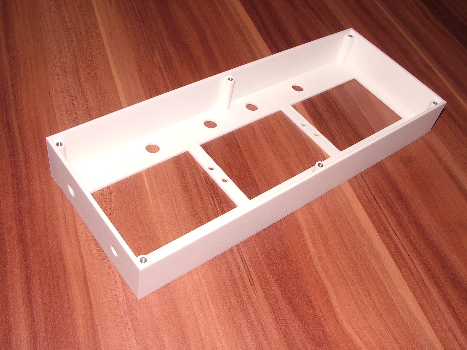

(#) janigel hozzászólása Szept 18, 2019 / 9
Kész állapotban, de az előlap szita most készül.
Kijelző karakterek 57*33 mm, közös anód (köszönet madzagos fórumtársnak).
DCF 77 rádióvétel.
Wifi DCF vétel (köszönet Unfi fórumtársnak).
Mule-2 szoftver (köszönet Hp41C fórumtársnak).
RTC (8583)
Infra távvezérlés.
KI/BE kapcsolható hang.
Választható idő szinkron (DCF77 / Wifi).
Szinkronizálás : Amikorra a hang be van állítva.
Szinkron idő kérés bármikor (nyomógomb).
Fényviszony függő kijelző fényerő (LDR).
A doboz 3D nyomtatott 339*131*41 mm.
Publikus.

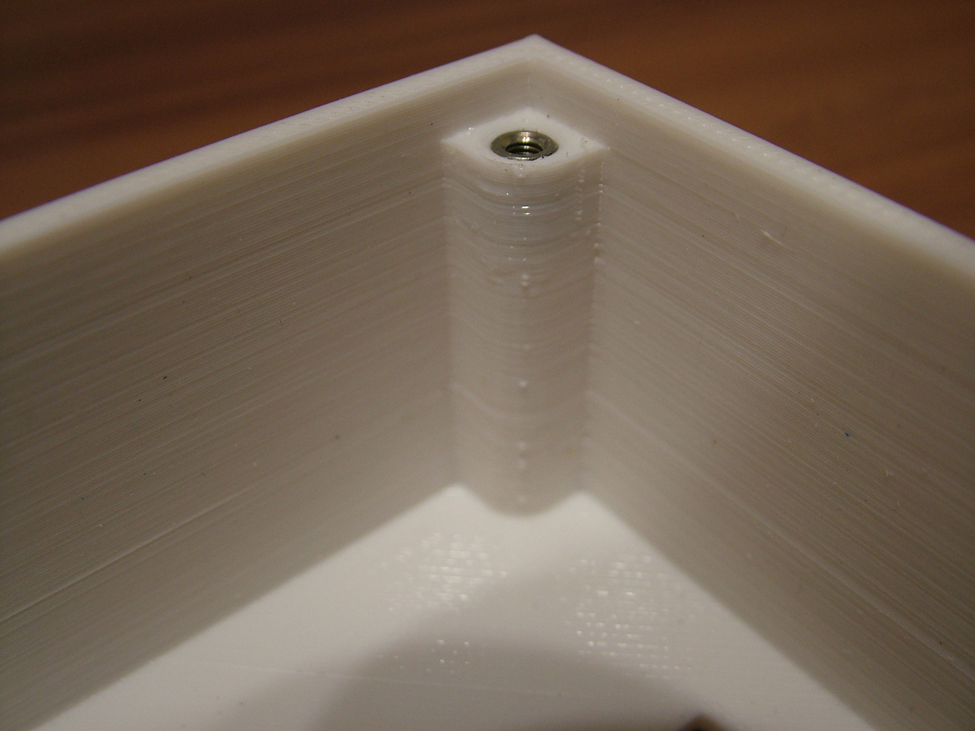

(#) Bagodi válasza janigel hozzászólására (») Szept 18, 2019 /
Szép lett a doboz! Hol vetted?
(#) janigel válasza Bagodi hozzászólására (») Szept 18, 2019 /
Írtam, hogy 3D nyomtatott.
Bocsánat.Nem figyeltem.
Jól sikerült.
Találtál valakit aki tudott ilyen méretben? Vagy 2db-ból van?
