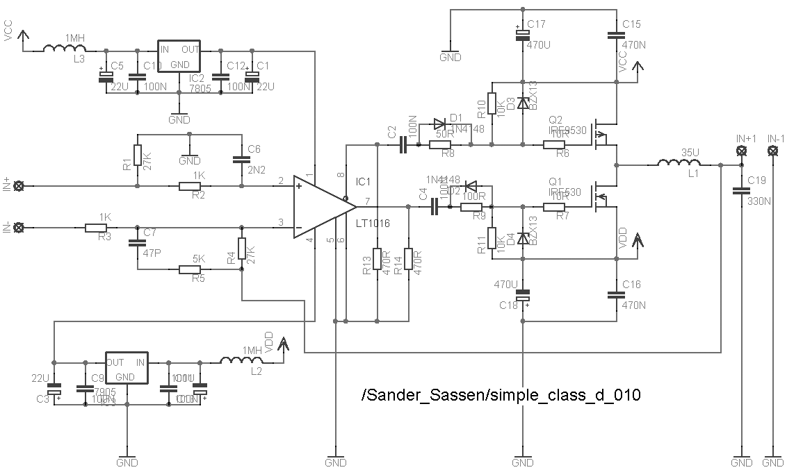

(#) proksa1 hozzászólása Máj 26, 2008 /
Mennyire kell jó minőségű és mire szeretnéd használni? csatolok egy nagyon egyszerűt. Ha valami komolyabbat szeretnél akkor szerintem UcD.
(#) Thomas10100 válasza proksa1 hozzászólására (») Máj 27, 2008 /
Ez amit csatoltál, mit tud, mennyi a tápfesze? Mit tud a UcD?
A philips UcD doksiját megtaláltam, de vannak benne furcsa tranzisztorok, nem tudom beszerezhető-e.
(#) proksa1 hozzászólása Máj 27, 2008 /
Az adott fetekkel ennél is +-45Vig lehet elmenni, ami kb 150W 4 ohmos terhelésre. UcD-ből millio variáciot lehet találni a neten. a Diyaudio.com-on, de van egy forum a terminal.hu-n is ahol PWM erősítőkről van szó, és ott több hozzáértő ember szol a témához. mostanság sajnos elég kihalt, de ha visszalapozol nagyon sok minden van benne. (a csatolt rajzon az UcDben használhatsz pl IRF3315, vagy IRF540N stb hasonlo FETeket)
