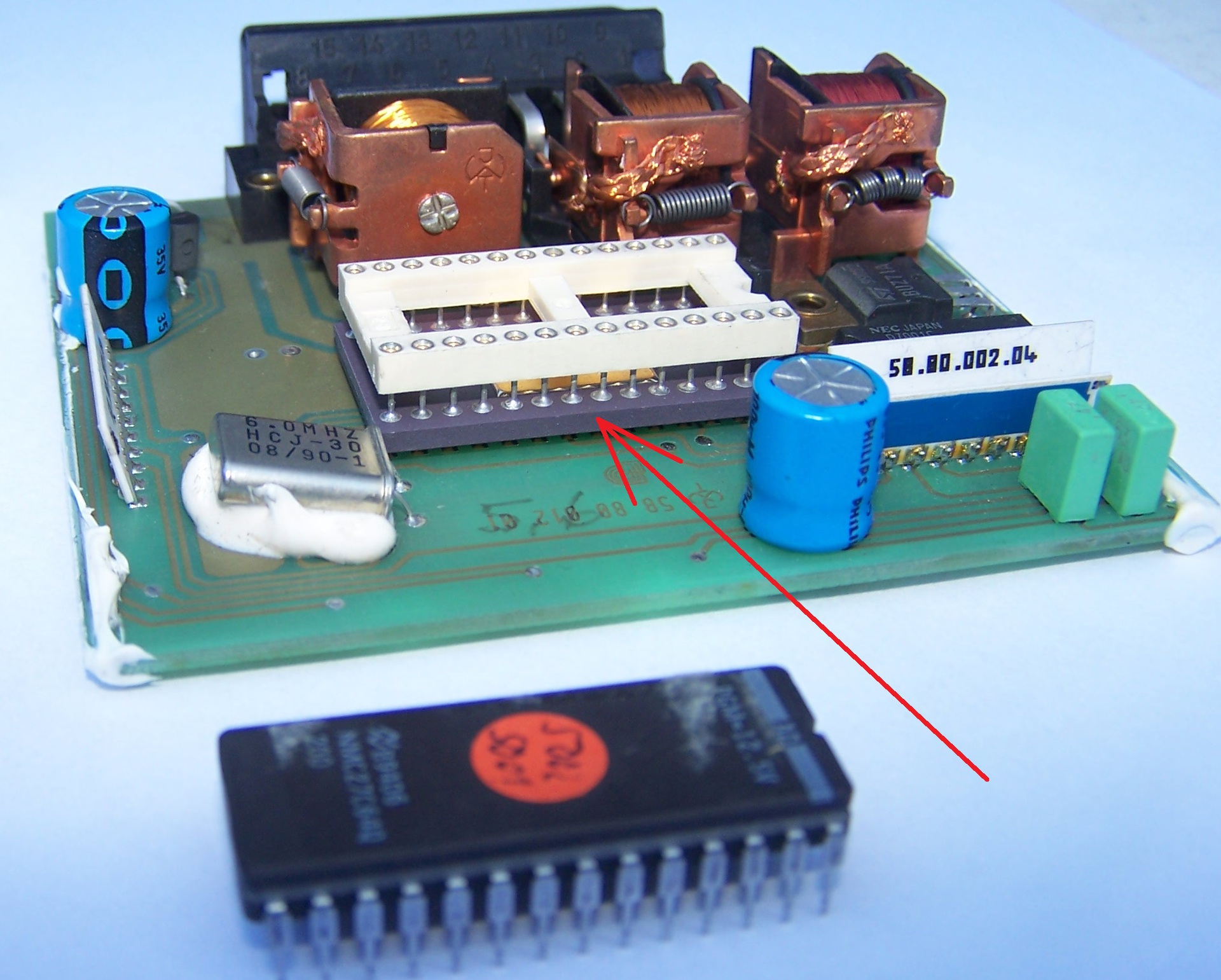

(#) Peter65 hozzászólása Szept 27, 2019 /
Találkozott valaki a képen piros nyíllal megjelölt alkatrésszel?
Feltehetően valamilyen mikrovezérlő, de nincs rajta felirat. Érdekessége, hogy alul vannak lábai, amikkel be van ültetve a nyákba, felülre pedig egy foglalat van ráforrasztva, amiben az EPROM volt, csak a fényképezés kedvéért kivettem belőle. A tok kialakítása engem a National Semiconductor IC-ire emlékeztet, de nem találtam náluk ilyen processzort.
(#) Hp41C válasza Peter65 hozzászólására (») Szept 27, 2019 / 1
Nagy divat volt a Flash memóriák elterjedése előtt: Piggyback tok

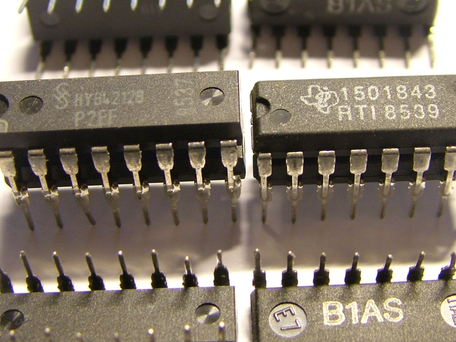

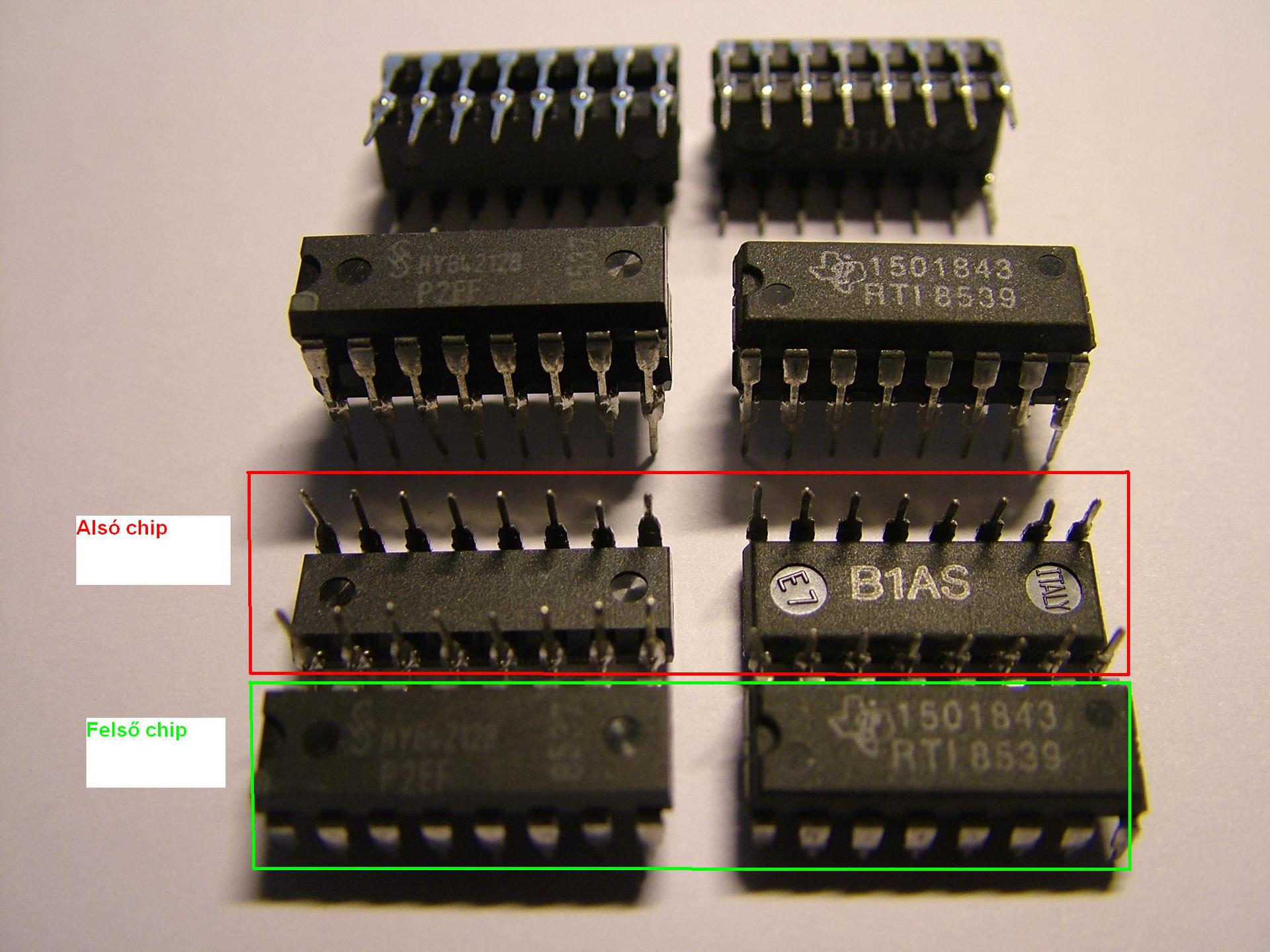

(#) janigel hozzászólása Szept 28, 2019 /
Kaptam egy csomót ezekből, de nem tudom őket használni.
Gyárilag párosával összeforrasztott RAM-ok.(az egyik oldalukat szétcsíptem a kép kedvéért)
Ezt találtam az egyikről.
Ismeritek, vagy tudtok róluk valamit ?
A hozzászólás módosítva: Szept 28, 2019
(#) Bakman válasza janigel hozzászólására (») Szept 28, 2019 /
A linkelt írás szerint ezek gyárilag vannak összeforrasztva. Kőkorszaki gépekben használták, nagyon nem ajánlatos ezzel tervezni bármit is.

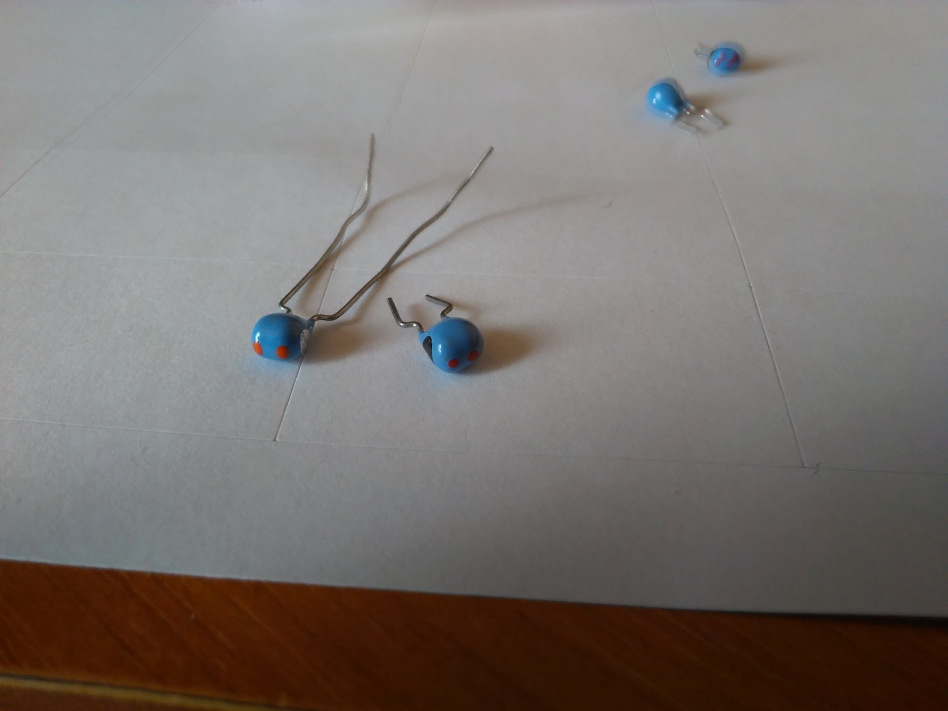

(#) Zaustuv hozzászólása Okt 5, 2019 /
Milyen alkatrész ez szerintetek?
(#) kadarist válasza Zaustuv hozzászólására (») Okt 5, 2019 /
Tekercsek (induktivitások).
