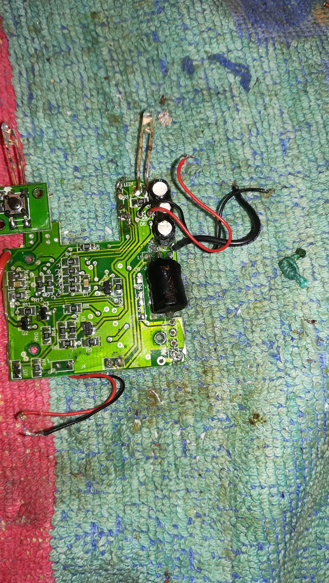

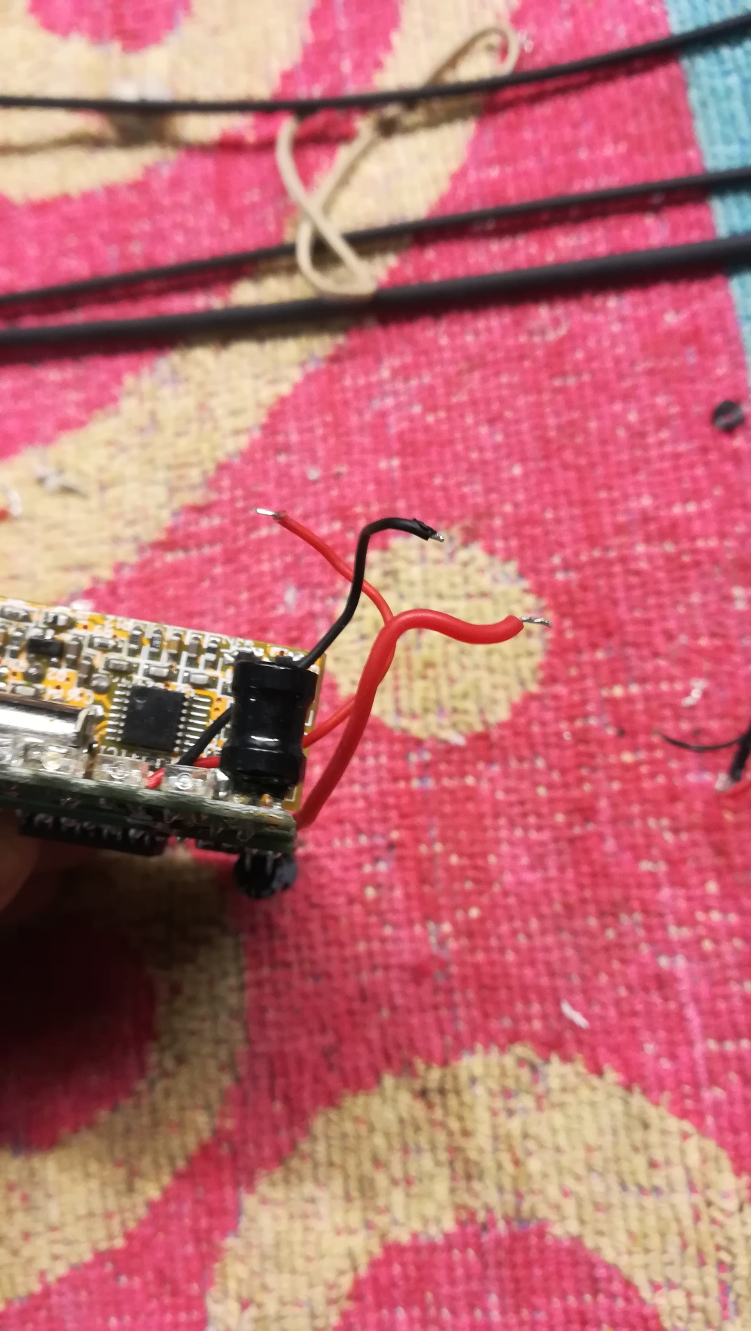

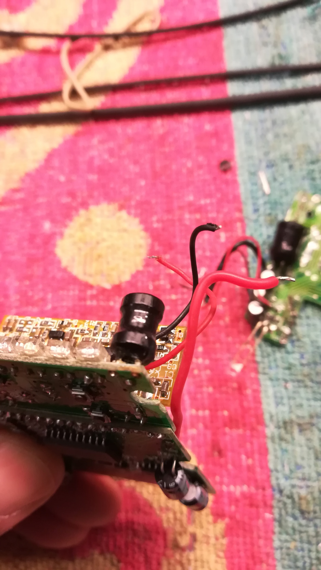

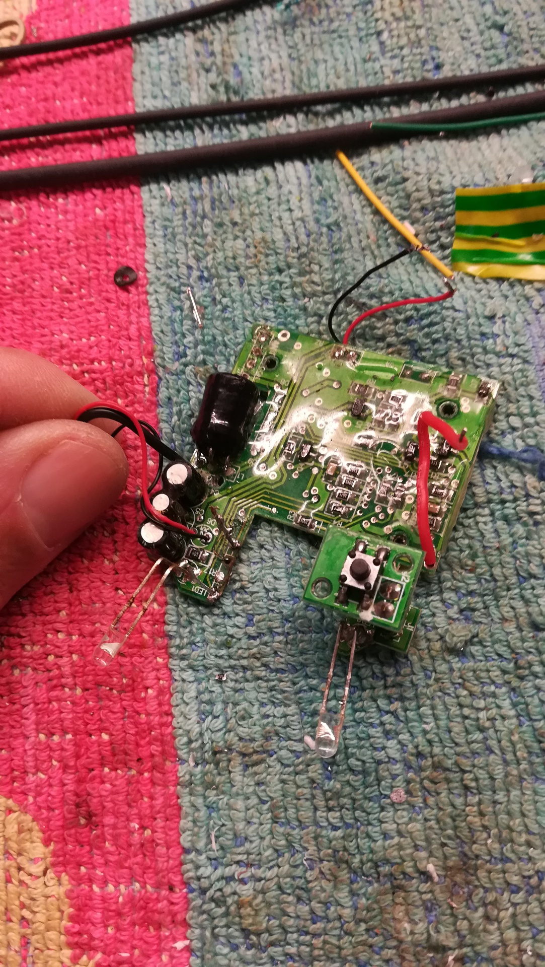

(#) Hegejoe1974 hozzászólása Okt 10, 2019 /
Üdv! Keresem a képeken látható fekete hengeres alkatrészt. Biztos, hogy tekercs (induktivitás). Csak azt nem tudom milyen. Több eszközben is van, mindegyik ugyan azt is csinálja, de más a mérete és egymással cserélhetőek. Mindegyik egy csipogót hajt meg. Három kivezetése van. Valaki tudja a típusát, értékét?
(#) Sebi válasza Hegejoe1974 hozzászólására (») Okt 10, 2019 /
Ez egy mini takarék-trafó ami néhány V-ból előálít 30...100V-ot (akár). Boltban még nem láttam...
(#) janigel válasza Hegejoe1974 hozzászólására (») Okt 10, 2019 /
„Boltban még nem láttam”
Itt van többféle.
(#) Epu2 válasza janigel hozzászólására (») Okt 10, 2019 /
Sebi jól írta. Ilyent még én sem láttam boltokban. Hegejoe1974 tekercse, transzformátor.
(#) Sebi válasza janigel hozzászólására (») Okt 11, 2019 / 1
No, igen... Én ilyen kivitelű induktivitásra tekertem szekundert amikor kellett.

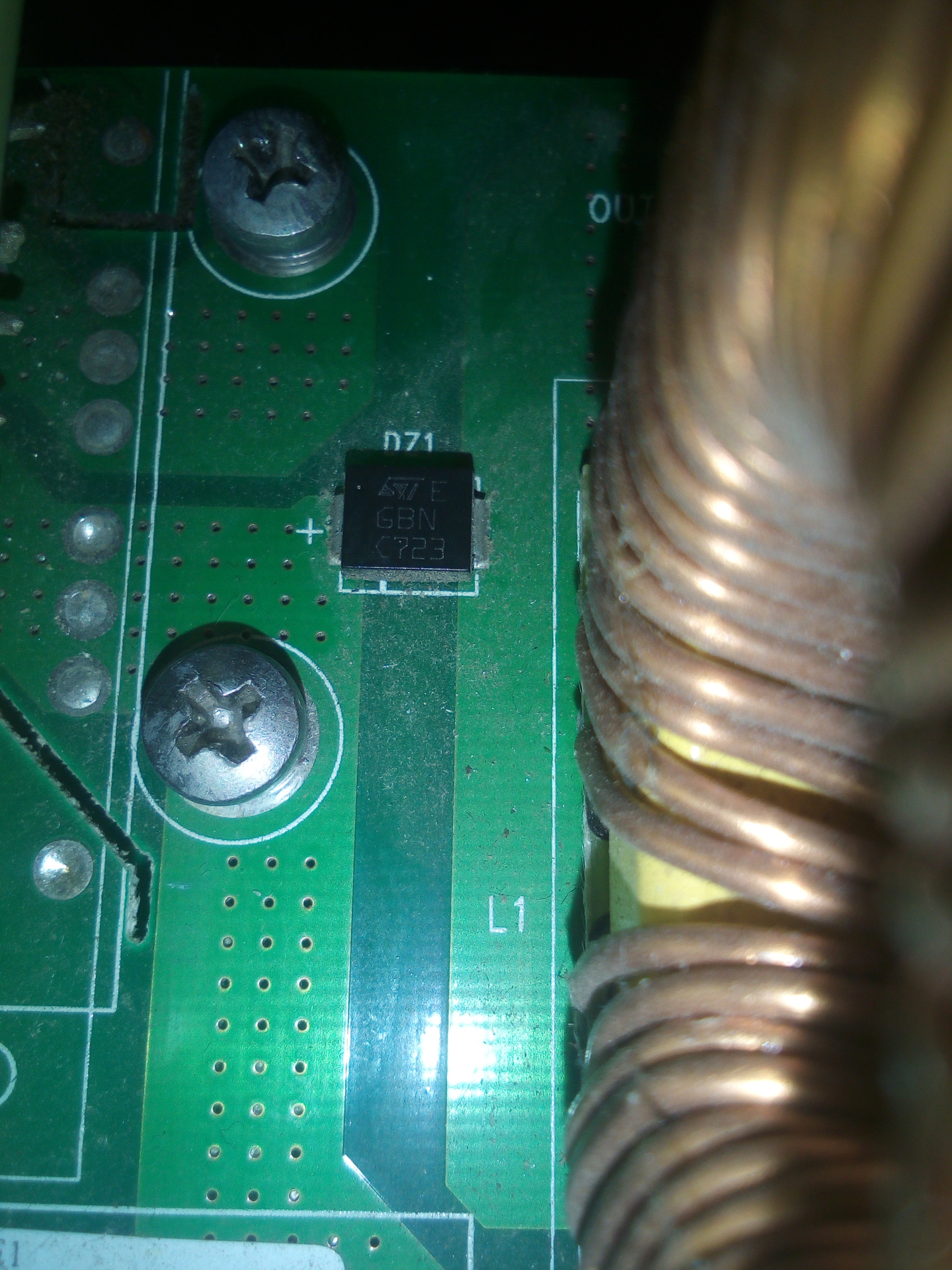

(#) jani1987 hozzászólása Okt 11, 2019 /
Kaptam egy hibás inverteres hegesztő gépet. A dióda tuti halott. Ez a felirat van rajta: ST GBN C723. Pótólható? Semmit nem találtam eddig.
(#) kadarist válasza jani1987 hozzászólására (») Okt 11, 2019 /
Az SMCJ188CA-TR-nek felel meg. Adatlap: Bővebben: Link.
(#) jani1987 válasza kadarist hozzászólására (») Okt 11, 2019 /
Adja az ég, hogy csak ennyi baja legyen. Még nem néztem hazai boltokba kapható e.
(#) (Felhasználó 1947) válasza jani1987 hozzászólására (») Okt 12, 2019 /
Ez egy transil dióda, miből gondolod hogy halott?
Mit mértél rajta?
(#) jani1987 válasza (Felhasználó 1947) hozzászólására (») Okt 12, 2019 /
Mindkét irányba zárlatot mértem. Vagy mást kellett volna?
A hozzászólás módosítva: Okt 12, 2019
Az attól függ, hogy kiforrasztva mérted, vagy benne az áramkörben.
Ezt majd áruld el azért
Ha kiforrasztva mérted, akkor valóban rossz a transil, ha az áramkörben mérted, akkor nem biztos hogy valóban a dióda zárlatot mérted.
De majd megmondod, legalábbis remélem.
Nem szedtem ki.
Akkor forraszd ki ,és úgy mérd meg.
Félvezetőket érdemes így mérni, akkor kapunk VALÓS MÉRÉSI EREDMÉNYT.

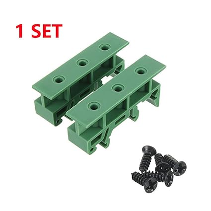

(#) Zserigta hozzászólása Okt 13, 2019 /
Nem tudom mennyire jó témába teszem fel a kérdésem, de megfelelőbb témát nem találtam.
Olyan eszközt keresnék, ami lényegében egy L alakú műanyag, vagy fém lap amelyet sínre lehet pattintani és a lapra egy fúró társaságában azt rakhat az ember, amit csak szeretne.
https://cdn.shopify.com/s/files/1/0176/3274/products/61xXXa7dytL._S...24.jpg
https://i.ebayimg.com/images/g/XhoAAOSwHu5b4o~t/s-l1600.jpg
Ezekhez hasonló érdekelne, csak lényegesen olcsóbban, mert az 5-6ezer Ft-ot én nagyon sokallom egy fém vagy egy kis műanyag darabért.
(#) Gafly válasza Zserigta hozzászólására (») Okt 13, 2019 /
Van az drágábban is.
Az elsőről 3D nyomtató jutott az eszembe.
A másodikról pedig kukázott kismegszakító és alulemez házilagosan.
Kérdés persze hogy mennyi kell belőle?
(#) nedudgi válasza Zserigta hozzászólására (») Okt 13, 2019 /
(#) proli007 válasza Zserigta hozzászólására (») Okt 13, 2019 /
Hello! Ipari cuccok mind túlárazottak. De esetleg veszel egy ilyesmit és barkácsolsz. Persze, csak ha valami megoldást keresel, nem terméket készítesz.
Végszükség esetén megkérdezem a kedvenc alkatrészboltomban, pár méretben van náluk sínre szerelhető műszerdoboz, csak nem jut eszembe, hogy ők minek titulálják.
Mekkora méretű kütyüt akarsz beleapplikálni?
Gafly: A 3D nyomtató nekem is megfordult a fejembe, csak sajnos nincs 3D nyomtatóm, akinek meg van aranyárban dolgozik. Egyébként 5 db-ra lenne szükségem.
nedudgi: igen kerestem úgy is
proli007: megoldást keresek, tehát ha kicsit barkácsolni kell az nem baj, viszont szalagfűrészem nincs, így a sínre szerelhető konnektort, kicsit nehezen tudom felhasználni.
nedudgi: a legnagyobb talán 6x8 cm. De vannak 3x6-os nyákok is. Helyszűke miatt szeretném, hogy a sínre merőleges legyen.
Épp ezért az ilyen önmagában nem jó számomra:
https://images-na.ssl-images-amazon.com/images/I/51XdpfBIqIL._SX425_.jpg
De ha nem lesz megoldás, akkor veszek valami vékony alulemezt és szétvágdosom, L alakba meghajlítom és egy ilyenre ráfogatom, csak ha van kész megoldás értelmes áron, akkor nem kínlódok alulemez vágdosással és hajlítgatással, mert megfelelő szerszámok híján, nem lenne túl igényes.
A hozzászólás módosítva: Okt 13, 2019
