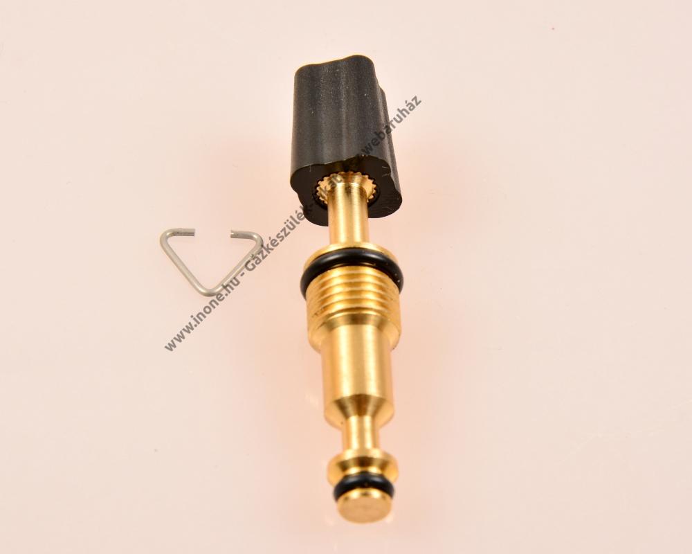

(#) adam222 hozzászólása Szept 25, 2019 /
Van egy Junkeres Euroline gázkazánunk aminek a feltöltő csapja csepeg. A képen látható csapról van szó:
Kép
Ahogy látom a kazánban lévő csapot, található egy drótból hajtogatott háromszög(mint ami a képen is látható), ami feltételezem megakadályozza, hogy ki lehessen teljesen tekerni a csapot. Valóban ez a szerepe? Ha igen, akkor milyen szerszámmal tudom azt onnan kivenni? Tömítést szeretnék cserélni, hogy ne csepegjen.
Köszönöm a választ!

(#) VIM válasza adam222 hozzászólására (») Szept 25, 2019 / 1
Szia! Jól gondolod. A kis rögzítő gyűrűt kis csavarhúzóval vagy távirász fogóval lehet kivenni. Vissza könnyebb. Most rendeltem én is egyet mert a nagyobb gyűrű ereszt.
(#) adam222 válasza VIM hozzászólására (») Szept 26, 2019 /
Szia. Igen, sikerült kiszedni a csapot. Sajnos cseredarabom nem volt, és gumigyűrűm se, szóval a menetes részére teflon szalagot tekertem. Így most nem csepeg. Te új csapot rendeltél vagy csak gumigyűrűt? Szabad megkérdeznem, hogy honnan és mennyiért? Köszi.
(#) zoszka válasza adam222 hozzászólására (») Szept 26, 2019 /
Ez, vagy ez.
