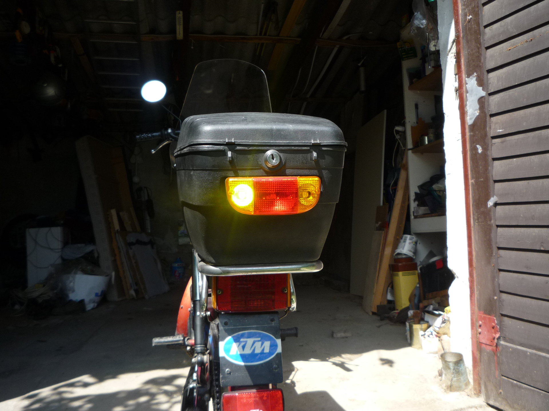

(#) uniman válasza ITI47 hozzászólására (») Okt 8, 2019 /
Menj oda hozzájuk...és kérdezd meg őket!
Különösen a mostani boxod az "extra" lámpás indexxel, az igenis sérti a szabályokat:
"Közúti jármű engedély nélküli átalakítása"

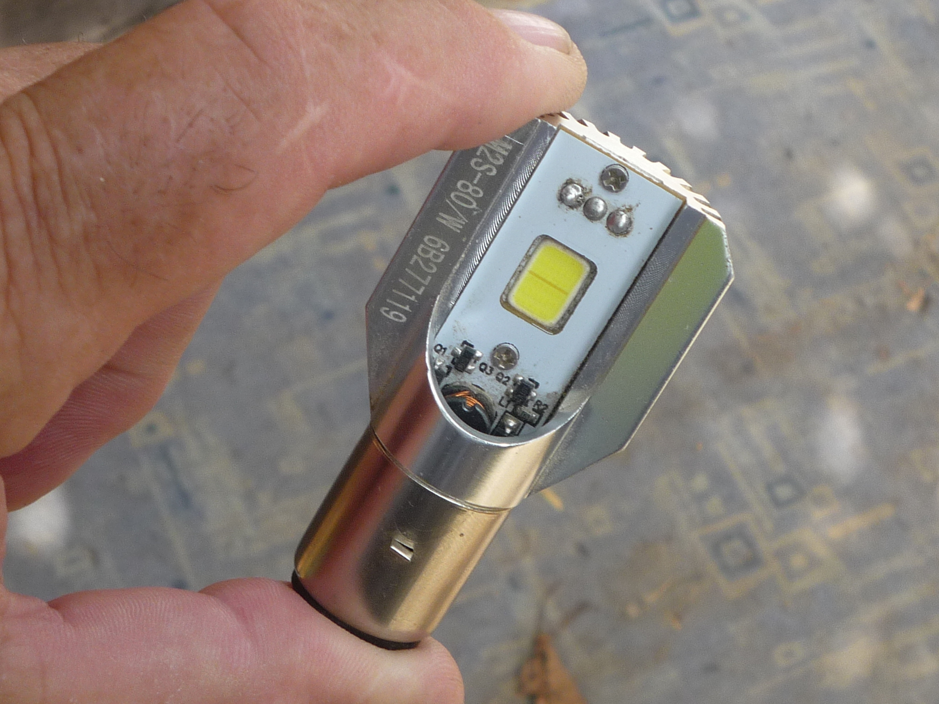

(#) ITI47 válasza Inhouse hozzászólására (») Okt 9, 2019 /
Szerinted ezt a LED-es világítótestet én barkácsoltam? Gyárilag úgy készítették hogy a hagyományos izzó foglalatába be kell tenni, mindenben megfelel az előírásoknak.
(#) uniman válasza ITI47 hozzászólására (») Okt 9, 2019 / 1
Az csak egy fényforrás...a világítótest az kicsit komplexebb berendezés.

Azaz ha nincs ezen az izzon az engedély (E1 vagy valami hasonlo jel) akkor jobb ha kerülöd.
(#) bbb válasza ITI47 hozzászólására (») Okt 9, 2019 /
Amíg azon a LED fényforráson (ezeknél a bajonett foglalaton) nincs rajta a jóváhagyást igazoló "e" jelzés, addig teljesen szabálytalan a közúti forgalomban a használata.
Ez történetesen egy jóváhagyásra kötelezett alkatrész, és a már jóváhagyott világítótest is csak addig valóban jóváhagyott, míg megfelelő izzóval látod el.
Ez jogszabály és nem "szerintem" kérdése.
Amúgy meg ezeket a csilivili izzópótlókat zártpályán, közúti forgalmon kívül használhatod (pl. autókiállításon).

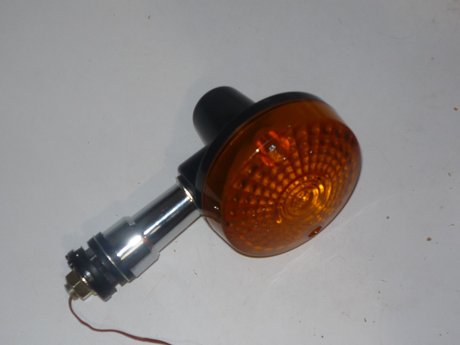

(#) furko válasza ITI47 hozzászólására (») Okt 9, 2019 /
„Az E jel a fontos”
Pontosan így van. DE! Hiába van E jel a lámpán ha egy nem bele tervezett E jel nélküli led fényforrás van belül. Vagy ne adj isten cree vagy powerledekből házilag összerakott valami.
Ha gyárilag ledes az irányjelző vagy a hátsó lámpa, az felszerelhető Simsonra vagy egyébb forgalomban részt vevő járműre. Az eredetileg izzós lámpák ledesítésénél nem az a kérdés hogy a rendőr észre veszi-e. Hanem a forgalombiztonság. Kellő fényerő, fény színe, szórási szöge stb.
Ha baleset történik a "nem láttam a másik jármű jelzését" kijelentés után vizsgálat szokott lenni. És ha házilag ledes akkor bukta van, és bünti.
A mellékelt búra 21W-os szabvány izzóhoz készült. Ha pl. ebbe belerakunk szépen elhelyezve 30 ledet egy nyáklapon, vagy power ledet, nem lesz olyan a fénytörése mint az izzóval.
