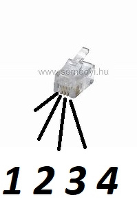

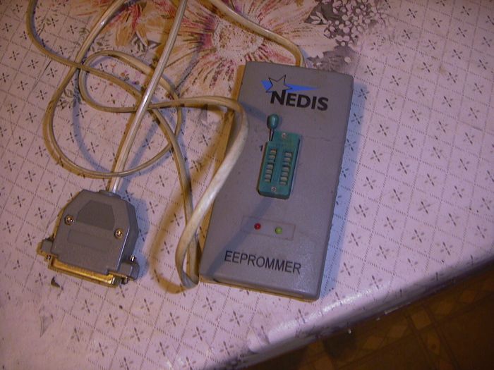

(#) bi hozzászólása Jan 8, 2020 /
Van egy HQ-Nedis-től vásárolt eeprommerem.
Nem találom a hozzá való pc összekötő kábelt.
A kábel egyik végén RJ11-es telefon csatlakozó a másik végén LPT párhuzamos port dugaszoló volt.
Ha a kábel bekötési rajzát valakitől meg tudnám kapni jó lenne.
Csak arra lenne szükségem hogy a 4 db kábelér hova van kötve a 25 tűs LPT port dugójára.
(#) kissi válasza bi hozzászólására (») Jan 9, 2020 /
A csatolt fénykép alapján:
Telefoncsati --> 25 pólus
1 --> 3
2 --> 11
3 --> 25
4 --> 10
Remélem segít !
(#) bi válasza kissi hozzászólására (») Jan 10, 2020 /
Köszönöm szépen!
Megpróbálom.
