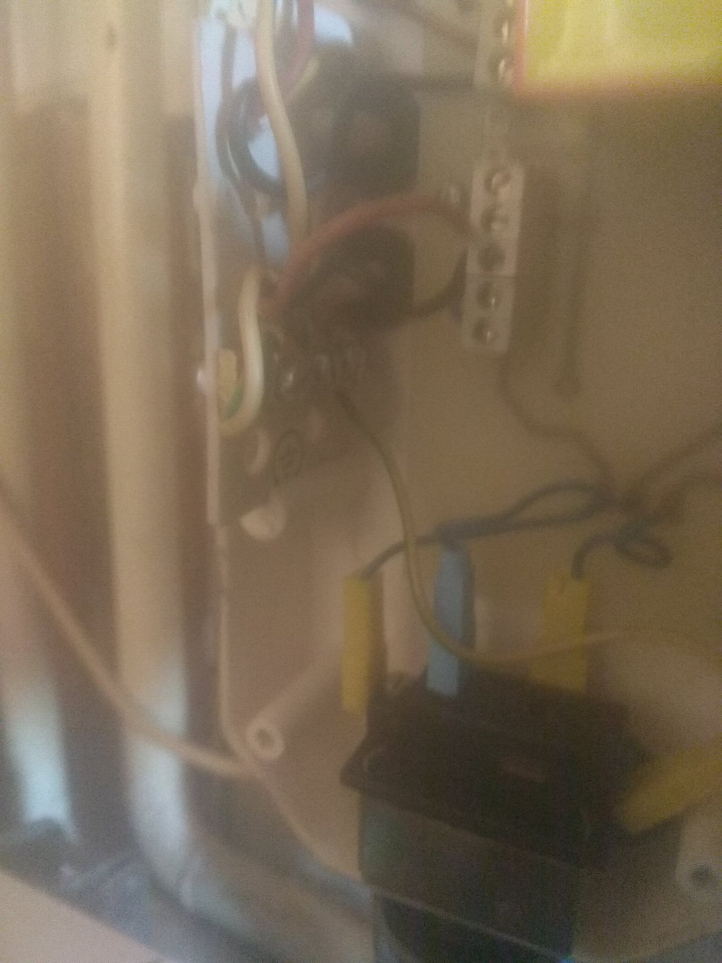

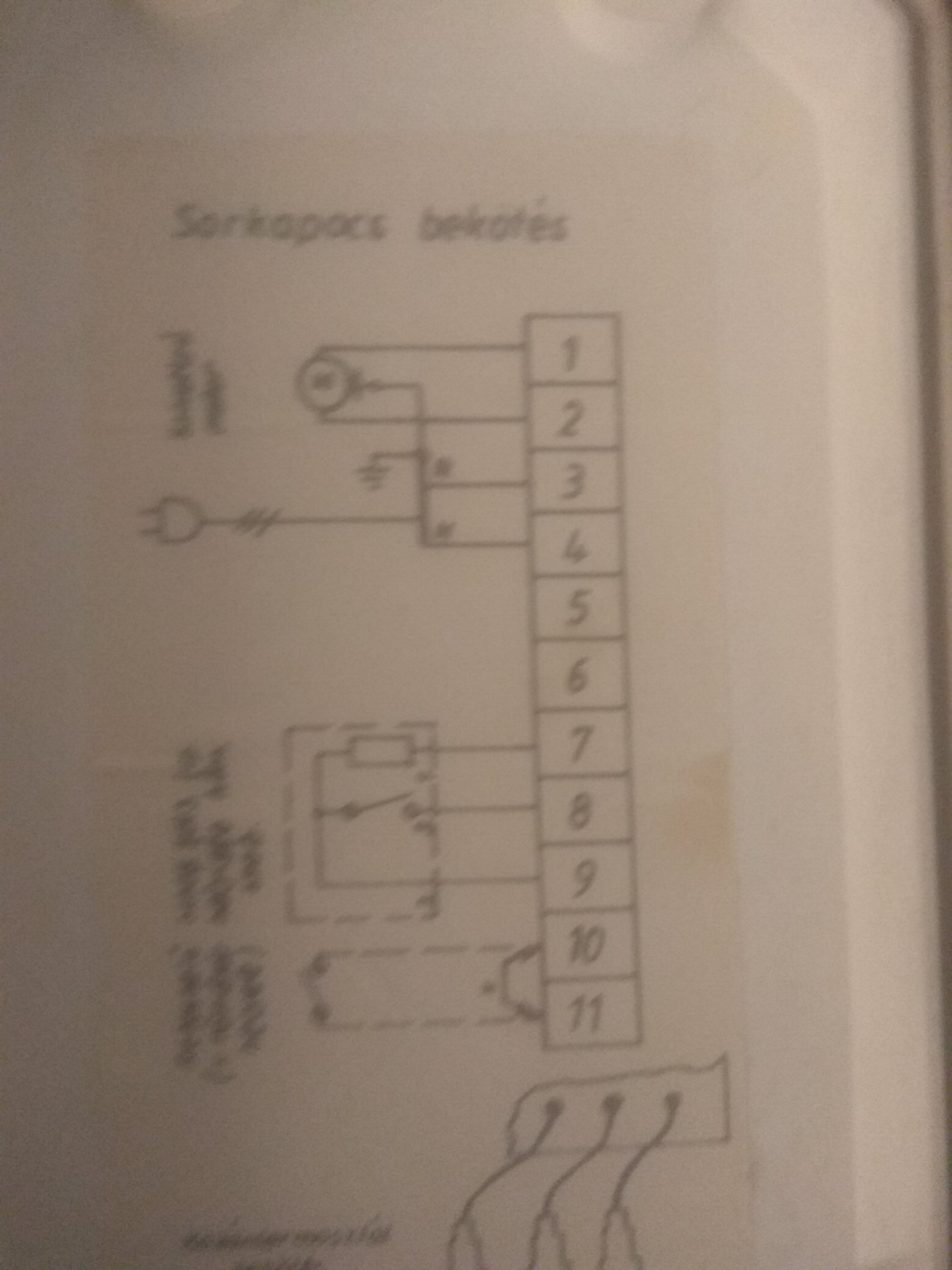

Na most majd a fejeteket fogjátok a tudatlanságom miatt, de biztosra akarok menni,
mielőtt újabb problémát okoznek. Alább a bekötési ábra és a jelenlegi helyzet. (8-as barna, 9-es fekete, zöld sárga oldalt.) Mit kell itt variálnom?
Rég találkoztam ezzel az őskövület 1 kondenzátoros "utókeringetővel". De talán még van otthon, az alább leírtakat ellenőrzöm.
Ami biztos, az a jelenlegi zöld-sárga, most a színéhez hűen a védővezető. A panelen jelenleg akkor üres a 7-es csatlakozó (eredetileg innen kapta volna az MMG termosztát a 0 vezetéket), ide kösd át a sárga-zöld vezetéket, DE "színezd" át mindkét végén kékre szigetelőszalaggal, vagy zsugorcsővel, a későbbi keveredés megelőzése végett. A termosztátnál a bekötés, amint már írtam.

Ezzel most jól megkevered a kérdezőt. Tudom, szakmabeli vagy, de azért most nem jó tanácsot adtál. A régi C12, 18, és társaikban lévő panelről a 7, 9-es pontokon keresztül táplálják a termosztátot, ezen a kettőn van állandóan jelen a hálózati feszültség. (Az MMG-ben lévő fűtőellenállás miatt kellett a 230 V.) A termosztát a készüléket a 8-as csatlakozón keresztül kapcsolta össze a 9-es csatlakozóban lévő potenciállal. (Készülék bekötéstől függően L vagy N.) Tehát az új termosztátot nem a 8-as pontról, hanem a 9-esről kell táplálni, a 8-asra érkezik a kapcsolt szál, a 7-es az rendben van. Az új termosztát 1-es csatlakozója alaphelyzetben zárt, én azt gondolom, hogy amikor elérte a beállított hőmérsékletet, akkor fog átkapcsolni, ezzel leállítva a fűtést.

Tegnap este annyira volt időm, hogy az általad vázolt megoldást megpróbáljam: L - zöld/sárga N - fekete NC - barna Sajnos rögtön levágta a biztosítékot. Mi lehet a gond?
A készülékben a zöld/sárgát átkötödded?
A rajz szerint kellene megpróbálni, hogy azok a pontok legyenek összekötve egymással, hogy úgy működik e. Én ezért nem "szeretem" ezt a megoldást, mert ha változik a kazán és ott csak egy záró kontaktus kellene, hát oda éppen egy fázis fog kerülni és akkor a javítás sokba fog kerülni. Most is ha szerencséd van akkor nem égett össze a relé érintkezője.
Igen, ha a 7-es és 8-as össze van kötve, akkor kapcsol a kazán!
A kazánban összekötve azt a két pontot? Akkor ott a sorkapocsban másképpen vannak a bekötések. Ehhez azt kell leellenőrizni, hogy a betáp vezetékének a sorkapocsba kötött szálai hová vannak bekötve a szemközti oldalon. A lényeg az volna, hogy a termosztátnak direkt kell kapnia L és N táplálást és ez legyen a barnán és feketén (szálakon) és a zöld/sárgát kellene felhasználni a kapcsolt fázisnak. Azt pedig úgy találod meg, hogy az a két pont a kazán sorkapocsban amit ha összeérintesz és működik a kazán a fázisceruzával a nem világító pontra kell majd kötni a (z/s-t), mert oda kell kapcsolnia a termosztátnak a fázist ha az az 1. pontján adja ki azt.

A régi termosztátod is ezt a két (8-9, ha jól van bekötve a kazán, akkor a fázist kapcsolta) pontot használta. Most ennek az új termosztátnak csak egy nulla veztő kéne.

Jónak kell lennie eszerint a rajz szerint. A könnyebbség végett írtam bele a sorkapocs számait.

![]() Pl.: korábban írtad, hogy Idézet: „L - zöld/sárga N - fekete NC - barna” Mit keres a Nulla kapcson a fekete? A fázis kapcson(L) a zöld-sárga? Vision 61 korábban világosan leírta, hogy a zöld-sárgát jelöld meg mind két végén kék szigszalaggal, és kösd be a kazán 7-es pontjára, valamint a termosztát N pontjára!
Igen, megjelöltem, és pont azért, mert nem színhű bekötés lesz.
A zöld/sárga a fázisra ment a fekete a nullára a barna a kapcsoltra (normally closed). Vision61 így írta le, megkerülve az átkötéseket. Vagy valamit félreértettem? A hozzászólás módosítva: Okt 15, 2019
A zöld-sárga vezetéket Tilos fázisvezetőnek használni! Még átszínezéssel is!
