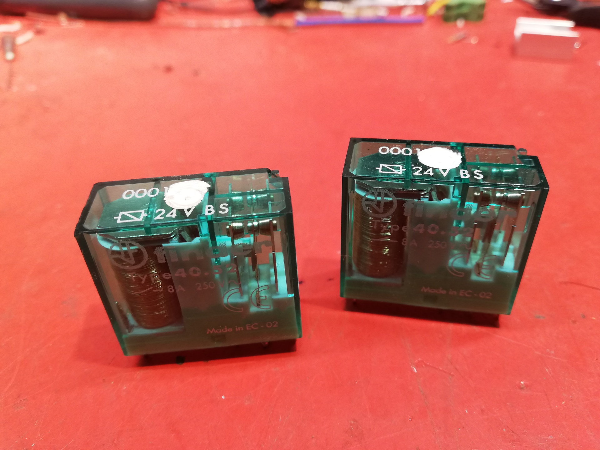

Láttatok már ilyet?
Az egyik középállásba, a másik NO állásba maradt.
Látható, hogy nem volt túlterhelve, ráadásul Finder, 2000 forintos kategória
(#) Epu2 válasza zsoltee0001 hozzászólására (») Okt 21, 2019 /
Ez tényleg érdekes. Lehet, hogy vízszintes? Ide se lejt, meg oda selejt.
(#) TAttila77 válasza zsoltee0001 hozzászólására (») Okt 21, 2019 /
Szia.
Én sajnos sokszor jártam már így relékkel. Sőt tovább megyek, olyat is láttam már, hogy felmágneseződött és azért maradt bekapcsolva.
(#) lazsi válasza zsoltee0001 hozzászólására (») Okt 21, 2019 /
Alaposan kinagyítva nekem úgy tűnik nem egészen azonos a kettő... A mozgó érintkezőtől jobbra az egyiknél háromszög keresztmetszetű a műanyag mozgató elem, a másiknál téglalap.
Egyébként melyiken kellene látni a "középállást"? Így a kép alapján mindkettőnél a bal oldali érintkezőnél van a középső (mozgó) érintkező.

(#) zsoltee0001 válasza lazsi hozzászólására (») Okt 21, 2019 /
Most ki fogtok röhögni, először azt hittem fordítva van az NO, aztán akárhogy logikáztam nem jött ki a mechanikája, kiszerelve már egyértelmű volt a hiba.
OMRON relébe még nem csalódtam ilyen téren, pedig az elvileg egy occsobb kategória.

(#) kameleon2 válasza zsoltee0001 hozzászólására (») Okt 21, 2019 /
Szia! Mit jelent a "nem volt túlterhelve"? Mert nem mindegy, hogy DC, AC, AC1, AC2, AC3 jellegű volt a terhelés. Láttam ilyet, de ezek a relék nem is biztonsági relék. ha az kell válogass a sárga változatokból helyette. Van olyan is a Findernél, sőt van többféle érintkezőanyag is, amiből lehet válogatni az igénybevételtől függően. Az Audinál is elkezdték szidni a Findert, mert a mérnökök aranyozott érintkezőket írtak ki, "pénz nem számít" alapon. Pedig csak el kellett volna olvasni az adatlapokat, hogy az oda nagyon nem lesz jó, ugyanis az első kapcsoláskor eldiffundált a nagyobb áram miatt az arany réteg.

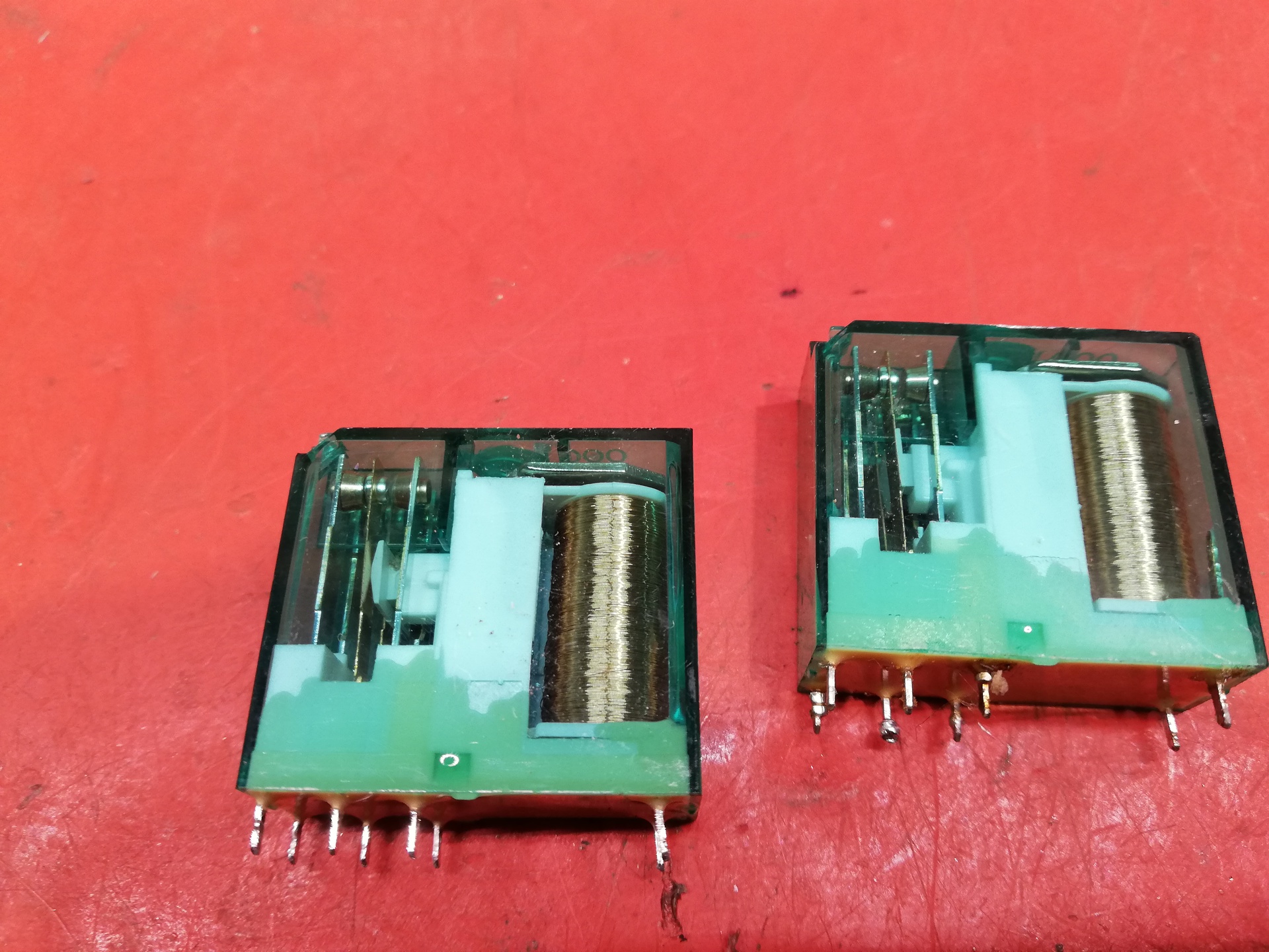

Ezen a képen talán jobban látszik, az érintkezők felülete, mint új korába.
Lehet, kíváncsiságból majd szétszedem, de olyan mintha a mechanika lenne beállva.
Vagy vidd vissza a Findernek, hogy jobbat gyárthassanak... Adok pár nevet - akár újat is kaphatsz helyette.
Amúgy ennél a relétípusnál is - van egy megengedett maximális összteljesítmény adat is megadva az adatlapon.
