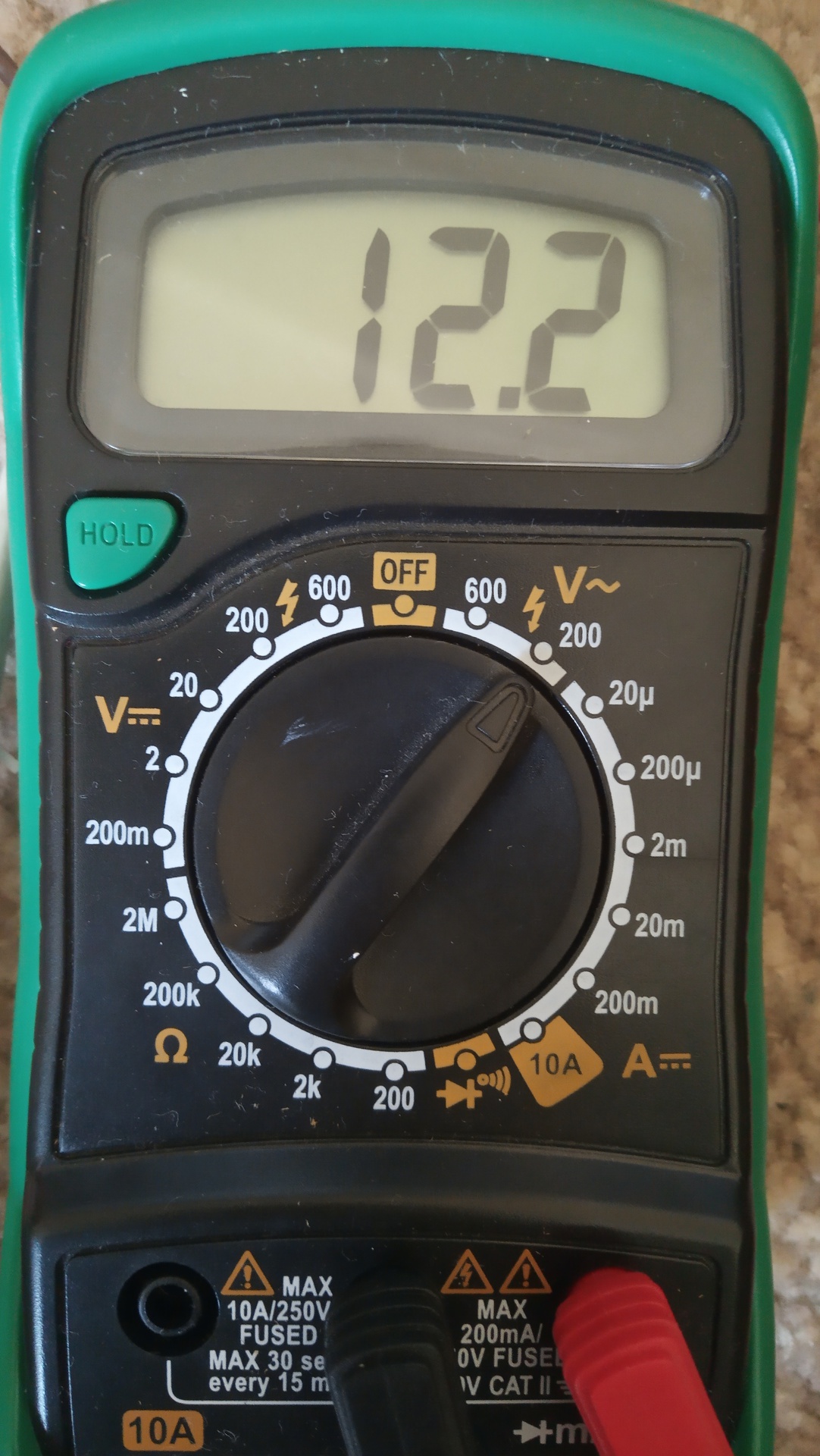

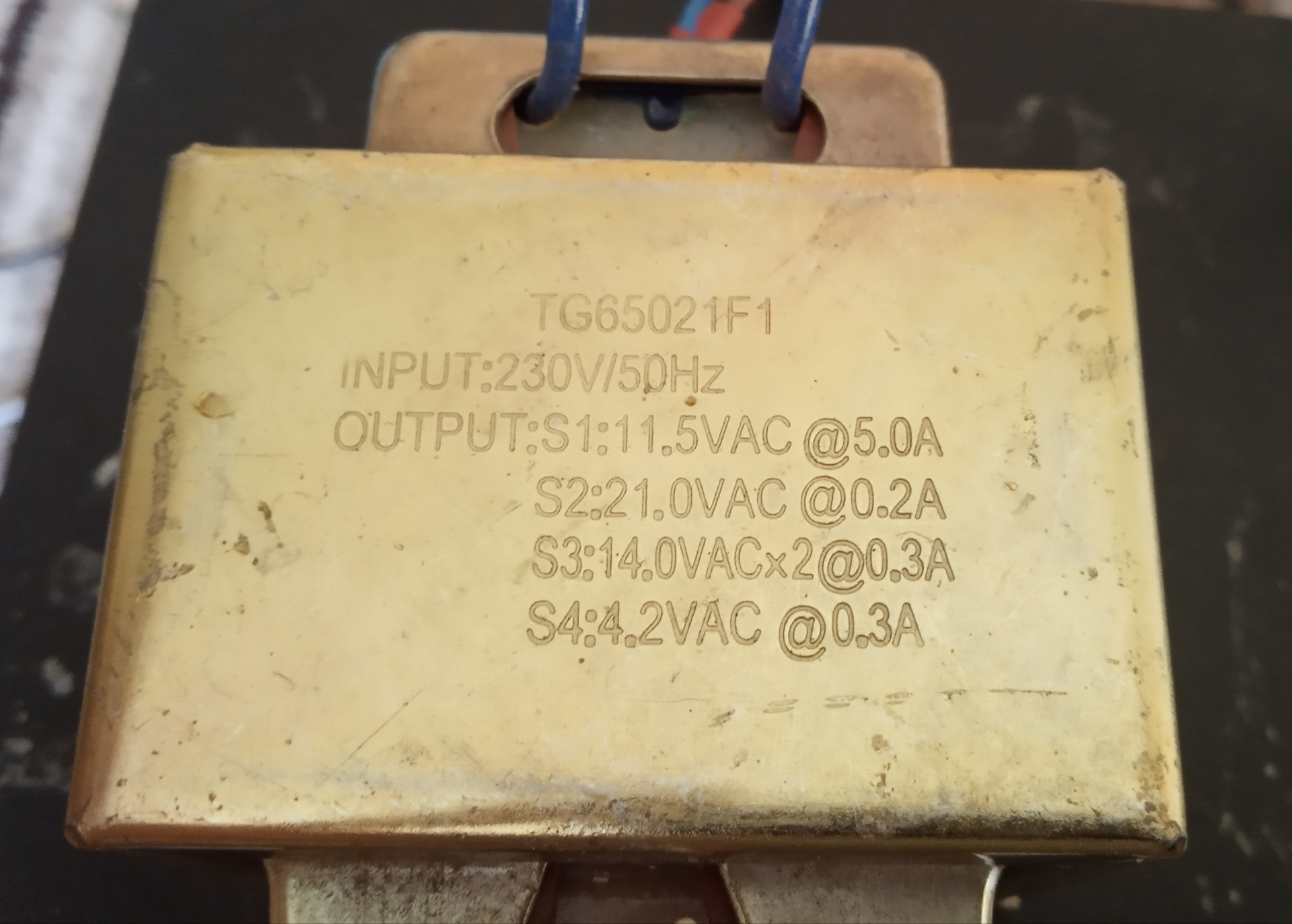

(#) maksidavid001 hozzászólása Okt 22, 2019 /
Csináltam képet a trafón leírtakról, illetve egy képet a multiméter 12V-os állásáról, természetesen itt semmi nem volt rákötve a trafóra a multiméteren kívül. Lehet, hogy kicsit előrébb jutunk vele.
(#) reloop válasza maksidavid001 hozzászólására (») Okt 22, 2019 /
Az S4 pont jó lesz bluetooth-vevő tápnak, feltéve hogy független szekunder tekercsről van szó.

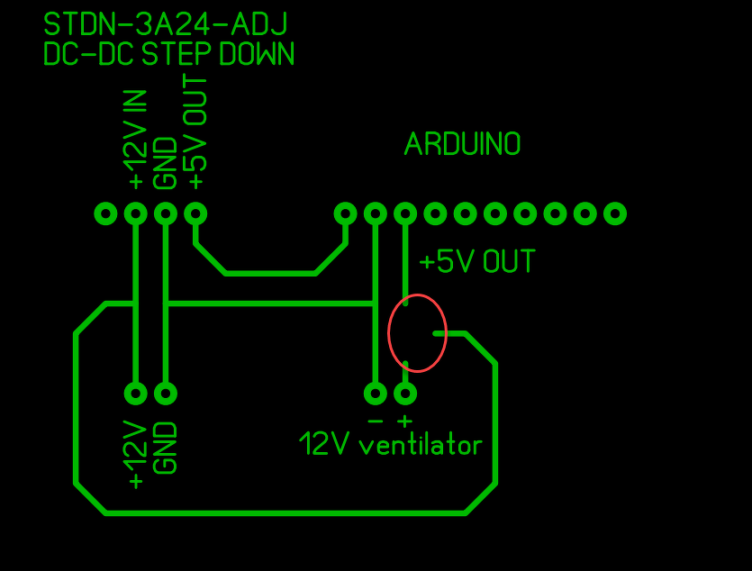

(#) Pumuckli hozzászólása Okt 22, 2019 /
Sziasztok, biztos mindenki rávágja egyből a választ, csak nekem nem világos. Nagyon (!) kezdő vagyok. Tehát adott egy Arduino, egy 12V-os tápegység, egy 12V-os ventilátor és egy DC-DC Step down tápegység modul. A képen próbáltam illusztrálni a kérdésemet. Bal oldalon alul van a 12V-os tápegység. Ezt átalakítom 5V-ra (bal felső rész) az Arduino számára (jobb felső rész), majd az Arduino egyik lába segítségével szeretném kapcsolgatni a 12V-os ventilátort. A pirossal bekarikázott részre mit kell tennem? Az megvan, hogy kapcsolgatom a 3. lábon az 5V-ot... Egy tranzisztort és már működik is? Ha igen, milyet? Elnézést az alap kérdésért... Nem szeretném relével megoldani.
(#) Bakman válasza Pumuckli hozzászólására (») Okt 22, 2019 /
Lásd melléklet.
Az Rc helyére megy a ventilátor. A Vcc jelen esetben 12 V, oda megy a ventilátor + vezetéke, a tranzisztor kollektorára a negatív vezetéke. Rb értéke 1 - 5 kOhm-ig bármi, amit találsz. Az Rb bal oldala megy az Arduino vezérlő lábára. A tranzisztor szintén olyan, amilyen a fiókban fellelhető. Bírja ki a ventilátor áramát, a többi szinte lényegtelen. Keresni kell olyan tranzisztort, ami nem bír ki 12 V-ot, hobbistáknál nem nagyon szokott ilyen fellelhető lenni. A tranzisztor emittere a tápfeszültség negatív pontjára megy.
A tranzisztor adatlapján megtalálható, melyik láb melyik.
A NYÁK terved módosítani kell, mert a tranzisztor a negatív ágat kapcsolgatja és kell egy ellenállás is.
A hozzászólás módosítva: Okt 22, 2019
(#) pipi válasza Pumuckli hozzászólására (») Okt 22, 2019 /
Elég egy tranzisztor (vagy fet) , bázis ellenálláson keresztül az arduinóra. Tranyó emitter földön(ezt kapcsolgatja a ventire negatívra), venti pozitív meg a +12V-ra direktben.
(A relé kapcsolásához is pont ugyanez az áramkör kell )
pl: Bővebben: Link
A tranzisztort a venti áramfelvételéhez kell igazítani...

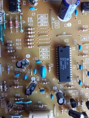

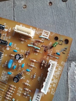

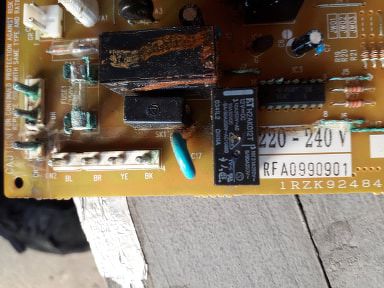

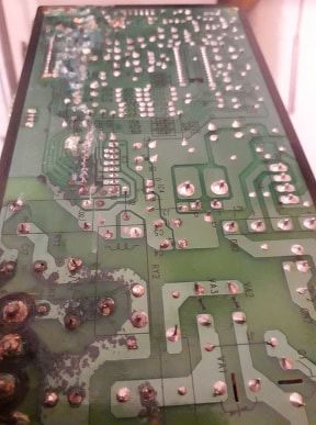

Sziasztok! Szeretném megkérdezni, van-e olyan, aki elkészítené a felhasználható alkatrészek használatával egy hűtőgép vezérlő paneljét? Sajnos a befolyt befőttlé szétette a nyákot, megette az ellenállások egy részét, de nem szeretném az egész hűtőt kidobni...

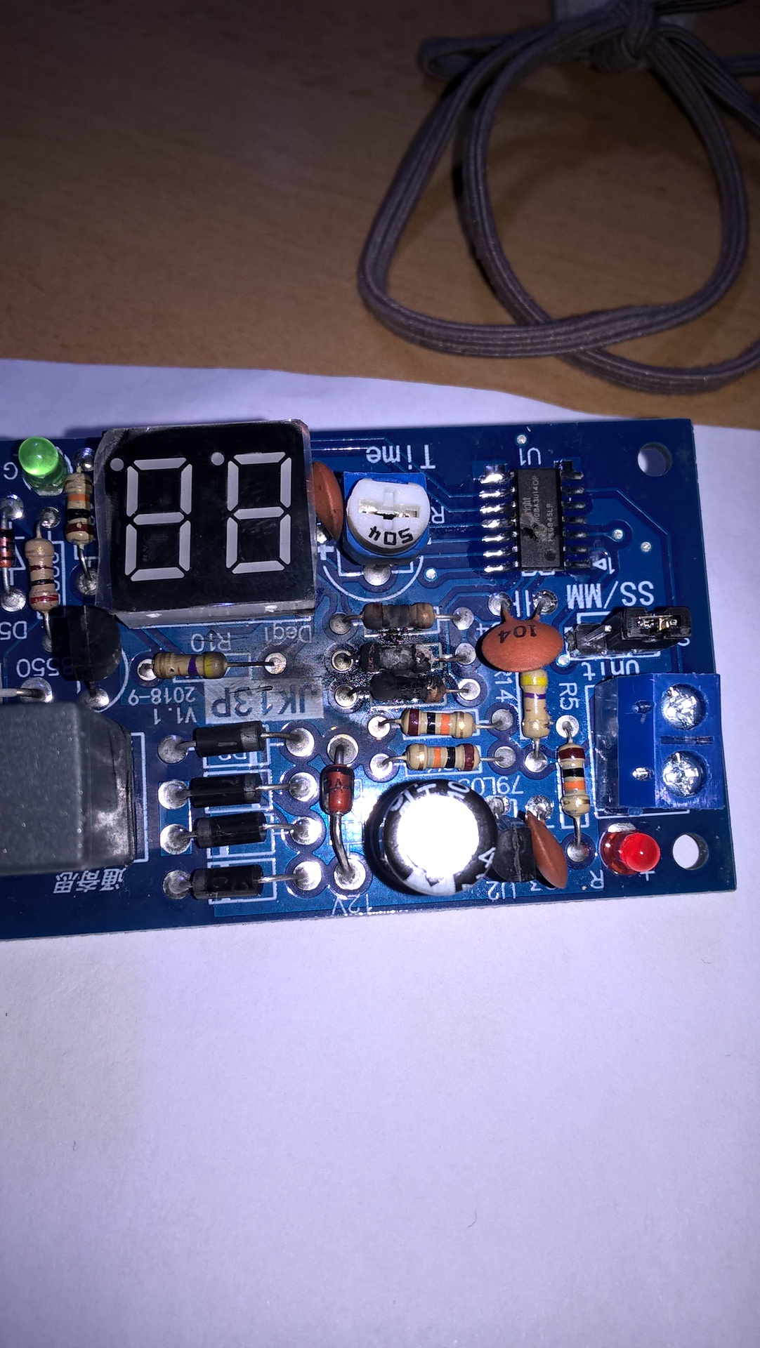

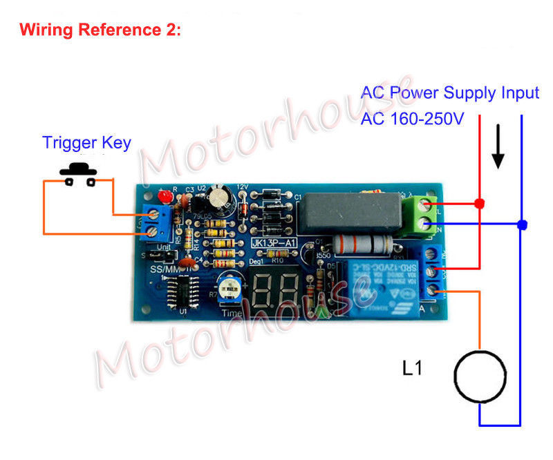

Sziasztok !
Van egy ilyen "modulom", ami késleltetve kapcsolná ki a rákötött fogyasztót...wc -be akartam bekötni, ventilátor vezérlésre.
A kép alapján be is kötöttem, de ahogy áram alá helyeztem a dolgot, elpukkant....
A fázost bekötöttem az L -re és a COM -ra.
A NULLát a ventilátorra és az N -re.
És a ventihez vittem egy szálat az NO -tól.
Én csesztem el vmit ?
