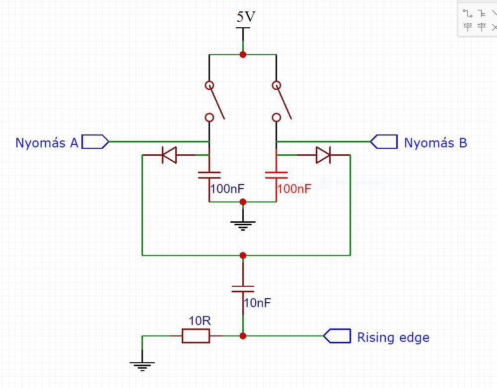

Egy kapcsolás tökéletesítéséhez szeretnék segítséget kérni.
Az a felállás, hogy adott két nyomógomb, mely ugyanazt a funkciót látja el.
Mivel pontos lenyomást kell észlelni, ezért kell egy debounce védelem. Ezt hivatott ellátni a két 100nF-es kondi.
Gombnyomásra ezután megy a jel tovább (A,B gombtól függően) Hogy hova, az most nem is lényeges.
Most jön az, hogy mindegy melyik gombot nyomtunk meg, kellene detektálni egy rising edge-t.
Ezért két diódán át megy a jel tovább, hogy ne zavarjon be az A, B kimenetnek.
Végül elvileg egy 10nF-os kondi sül ki, ami ugye sokkal kisebb a 100nF-nél, így hamarabb tovább megy a jel, mint hogy felengedtük a gombot.
Na most egyáltalán nem vagyok benne biztos, hogy ez így működni fog
Szóval szívesen veszek mindenféle helyreigazítást az ötlettel és a kapcsolással kapcsolatban!
(#) kapu48 válasza Endre22 hozzászólására (») Okt 18, 2019 /
A 100n-okat párhuzamosan szoktuk kötni a nyomógombokkal!
Nem sorban ahogy nálad van a rajzon.
A diódák pedig feleslegesek.
És 10K felhúzó ellenállás kel a kapcsolókkal sorba mert így zárlatot csinálsz.
Amit kispekuláltál, szerintem rádió antenna lesz, Minden zavart össze fog szedni.

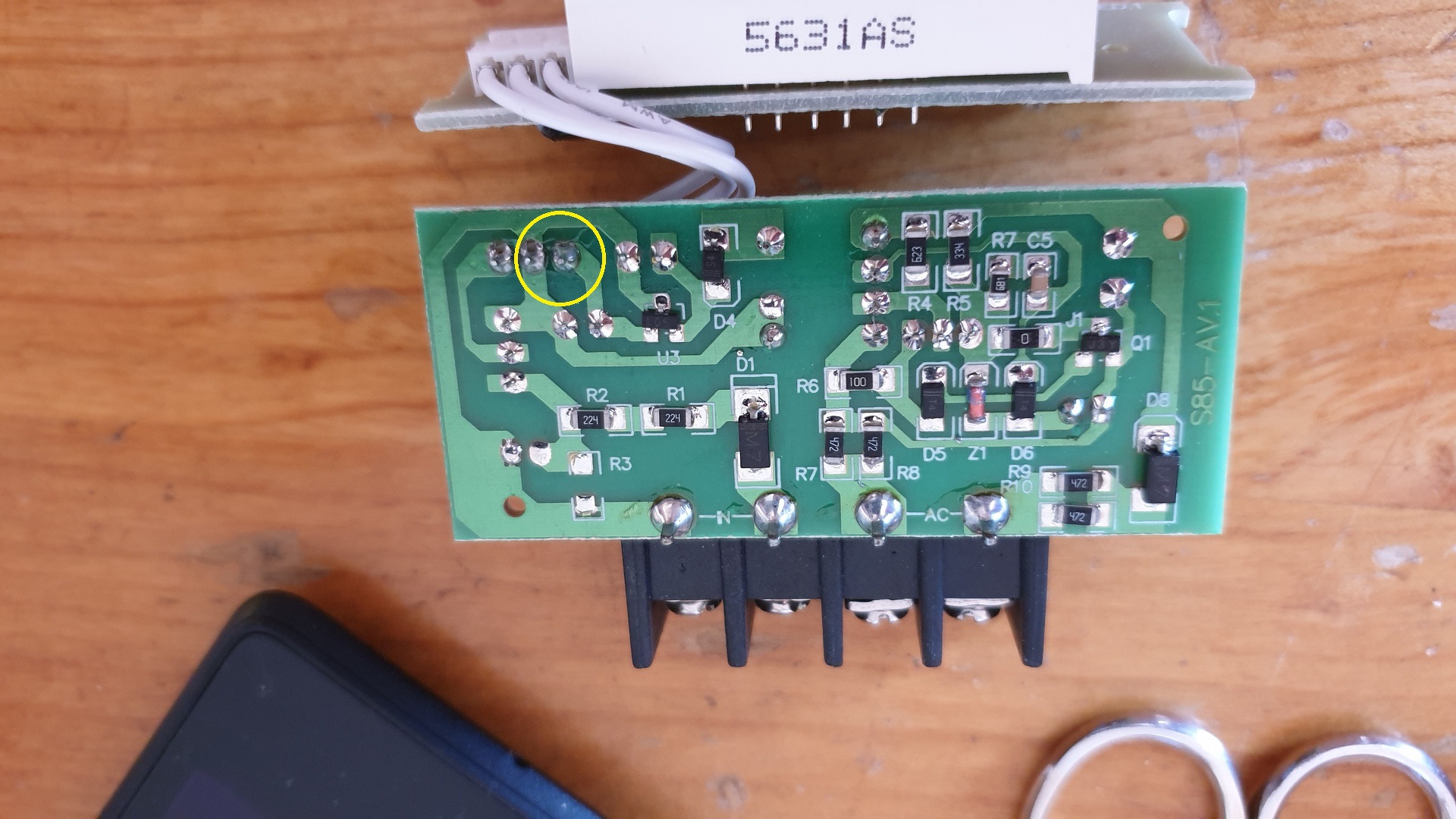

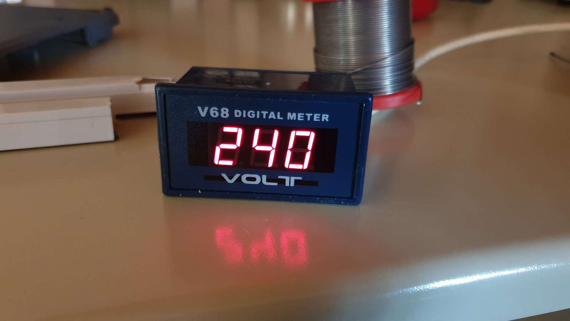

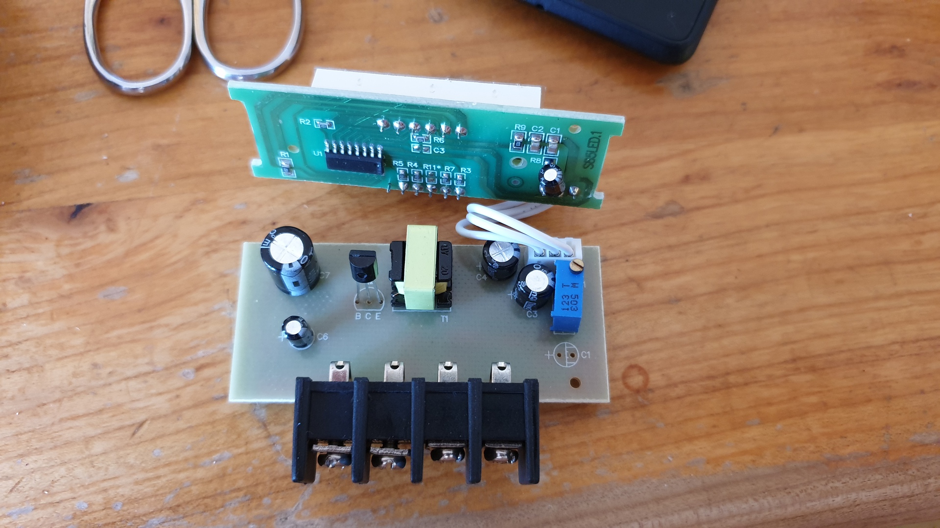

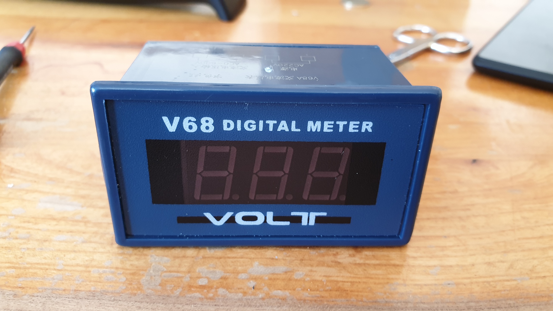

Sziasztok, vettem ezt a feszültség mérőt, az volt a kritérium hogy 0 volttól tudjon mérni, a legtöbb ilyen csak pl 80-tól mér. Szerintetek tudja mérni a saját tápfeszültségét is? Vagy arra külön szekunder kell? Gondoltam megkérdezem mielőtt megsütöm....

(#) Epu2 válasza Sanyesz5 hozzászólására (») Okt 18, 2019 /
Külön táp kell neki. Megadják, hogy mekkora határok között. Az alacsonyabb érték felé érdemes tartani. Önálló műszernek nem szerencsés, de nem is arra van kitalálva.
(#) Sanyesz5 válasza Epu2 hozzászólására (») Okt 18, 2019 /
Értem, csináltam egy leválasztott konnektor aljzatot, amit tudok szabályozni is, azt szeretném mérni vele. Tervem szerint a tápot a fix hálózatról kapná, a mérést meg ugye a leválasztó trafó szekunderéről.
(#) Sanyesz5 hozzászólása Okt 18, 2019 /
Kérdés megoldódott, szépen mér akár saját tápot is, pontos, felénk nem spórolnak a feszültséggel

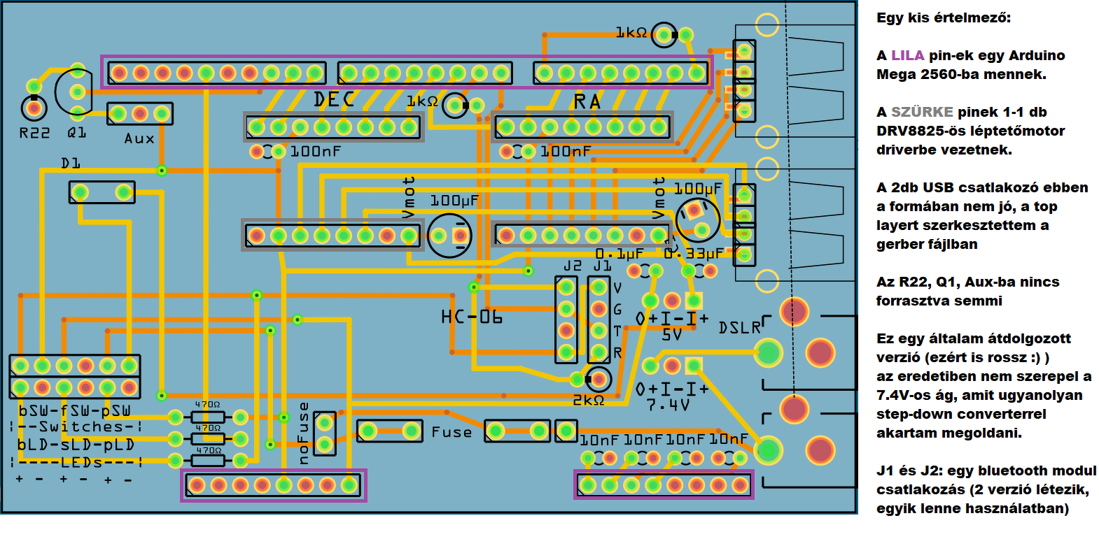

Az alábbi anomáliára nem találok magyarázatot, ebben kérnék felvilágosítást.
Próbatáblára kötöttem 16v -t egy adapterből, ami továbbment egy step-down converterre (Bővebben: Link) a potméterrel eljutottam a kívánt értékre (5V).
Ezután a beállított modult rákötöttem, egy adott panelre és ugyanazon adapterrel a kimenet 5v helyett ~15.20v körüli értéket produkált. A potit tekergetve ez az érték nem változott.
(ha szükséges, a panel tervét el tudom küldeni pü-ben)
Köszönöm előre is a válaszokat!

(#) Bakman válasza corwen hozzászólására (») Okt 18, 2019 /
Lássuk a paneltervet, több szem többet lát alapon.
(#) Tomi111 válasza Sanyesz5 hozzászólására (») Okt 19, 2019 /
Szia! Ebben a feszültségmérőben a táptrafó leválasztást végez( legalábbis reméljük a kis kínai jól szigetelte!!), így a bemenet teljesen független, saját tápját is méri.
Viszont az a táp elég minimál kialakítású! ( semmi zavarszűrés, biztosíték, ntc, csak egyutas egyenirányítás) A biztonság kedvéért mérjél rá, hogy hány voltot ad a feszmérő panelnak, mert ha tönkremegy, külső táppal pótolhatod. Gondolom 5V lehet.

(#) corwen válasza Bakman hozzászólására (») Okt 19, 2019 /
Ez lenne az, csámcsogjatok rajta

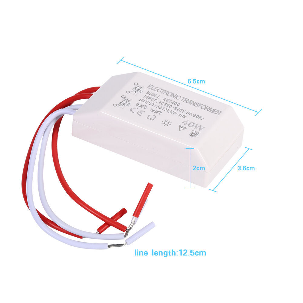

Sziasztok! Szükségem lenne egy 12V-os halogén lámpa meghajtásához egy elektronikus transzformátorra, ami egyben az 50W-os izzó dimmelését is megoldja. Tudna valaki egy ilyen kapcsolást adni? Vagy ötletet, hogyan lehetne megoldani? Gugli már nem a barátom.
Valami ilyet át lehet alakítani?Külön szabályzó egységre nincs lehetőség, max.1 poti beépítésére.
