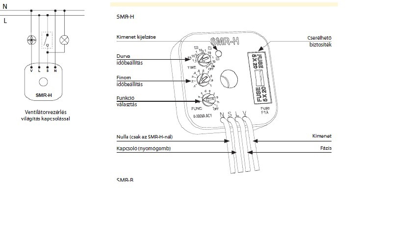

(#) Sygnus válasza proli007 hozzászólására (») Okt 24, 2019 /
Szia !
A nyomógomb, egy villany kapcsoló, ami áll egy nullából és egy kapcsolt fázisból...de odáig el sem jutott az egész, hogy azt felkapcsoljam, mert amint a biztosítékot vissza nyomtam, füstölt az egész.
Amúgy nem lehet, hogy ez 12v ról kéne üzemeljen csak eladták 230asnak ? mert a nyáklap tetején van egy 12V felirat is...vagy van rajta olyan alkatrész ami 12von működik?
Ha jól nézem nem csak a 3 ellenállás durrant el, hanem a lapon " U1 " -el jelölt alkatrész is.
Tippem sincs, hogy mitől ment akkor ez szét. Javítható ez ? vagy kuka?
(#) pipi válasza Sygnus hozzászólására (») Okt 24, 2019 /
Ha a kapcsoló helyén kapott egy nullát, az gáz lehet.
Van ott egy nagy szürke kondi és szürke nagy ellenállás, ezze(kke)l "csinálják" a működéshez szükséges kis tápfeszt, ez nem hálózatfüggetlen, így ha kapott a csatiról fázist, vagy nullát, simán tönkretehette.
A bekötési rajz világos, a TRIGGER KEY csak egy kapcsoló, mindenféle fázis nulla rákötése nélkül
A hozzászólás módosítva: Okt 24, 2019
(#) Zserigta válasza ronin75 hozzászólására (») Okt 24, 2019 /
Rendben, köszönöm.
(#) Sygnus válasza pipi hozzászólására (») Okt 24, 2019 /
Köszönöm....értem, akkor lehet én szúrtam el. Fázist nem kapott, mert nem kapcsoltam fel a villanyt, de a nulla akkor lehet gond. Tehát akkor a villany kapcsolót nem tudom rákötni sehogy , hogy az indítsa el ?
A villanykapcsoló mindkét szálát odavezeted (csak oda, és máshová nem kötöd)
Hát ez pedig így történt....csak oda kötöttem be a 2 szálat.
Na mindegy, ezen már kezdek túl lépni, nem várok újabb 2 hónapot egy ilyenre.....
A lenti képen van egy Elko SMR-H multifunkciós relé , esetleg ennek a bekötését segítenél, hogy tuti jól gondolom e ?
V - kimenet - ventilátor egyik szál, a másikat a nulla -ra
L - fázis - állandó fázisra
S - kapcsoló - villanykapcsoló kapcsolt fázisa
N - nulla -
(#) pipi válasza Sygnus hozzászólására (») Okt 25, 2019 /
Igen, ez van a rajzon
(#) Sygnus válasza pipi hozzászólására (») Okt 25, 2019 /
Ok, köszönöm, csak nekem így biztosabb ha leírom és értelmezem még egyszer
Bekötöttem, szuperül működik ! Köszi
