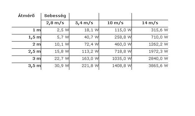

Hány méter átmérőjű? Milyen magasan van? Vízszintes tengelyű,vagy függőleges? Szeles a vidék? Akadálytalan szélcsatornában lesz felállítva? Ezek a legfontosabb megválaszolandó kérdések. Ha ezek ismeretlenek,akkor csak jósolni lehet... Ha 100W-nál többre van szükséged,akkor hatalmas nagy gép kell! Apró gépek csak viharban teljesítenek jól.

Magyarországon az átlag szélsebesség kb 4m/s
Az összes többi adat a táblázatban,kiszámolható az elméleti kivehető energia. De ez a gép hatásfokától durván függ.Ez egy jó hatásfokú gép esetében tükrözi a táblázat adatait. Ez egy vízszintes tengelyű gépre vonatkozik. táblázat A hozzászólás módosítva: Nov 2, 2019
