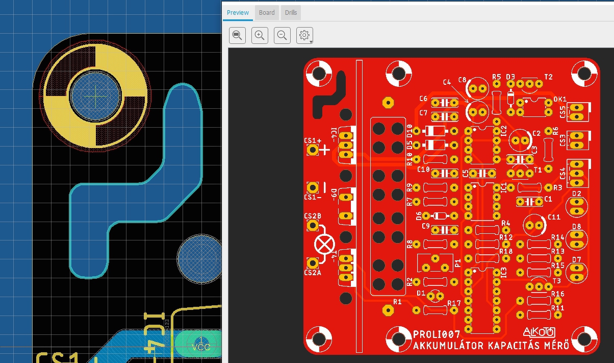

Alkotó nyákjához szólok hozzá, ami kontúrmart - Itt található, erre válaszoltam.
Tudjátok, hogyan történik ez a kontúrmarás? Hol a lefogatási pont?
Mekkora maróval készítik (a rádiusz miatt lenne fontos)?

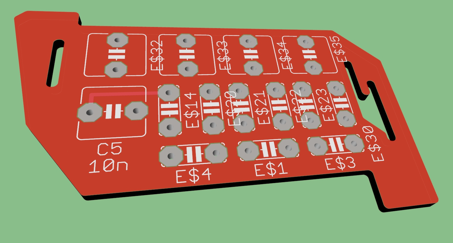

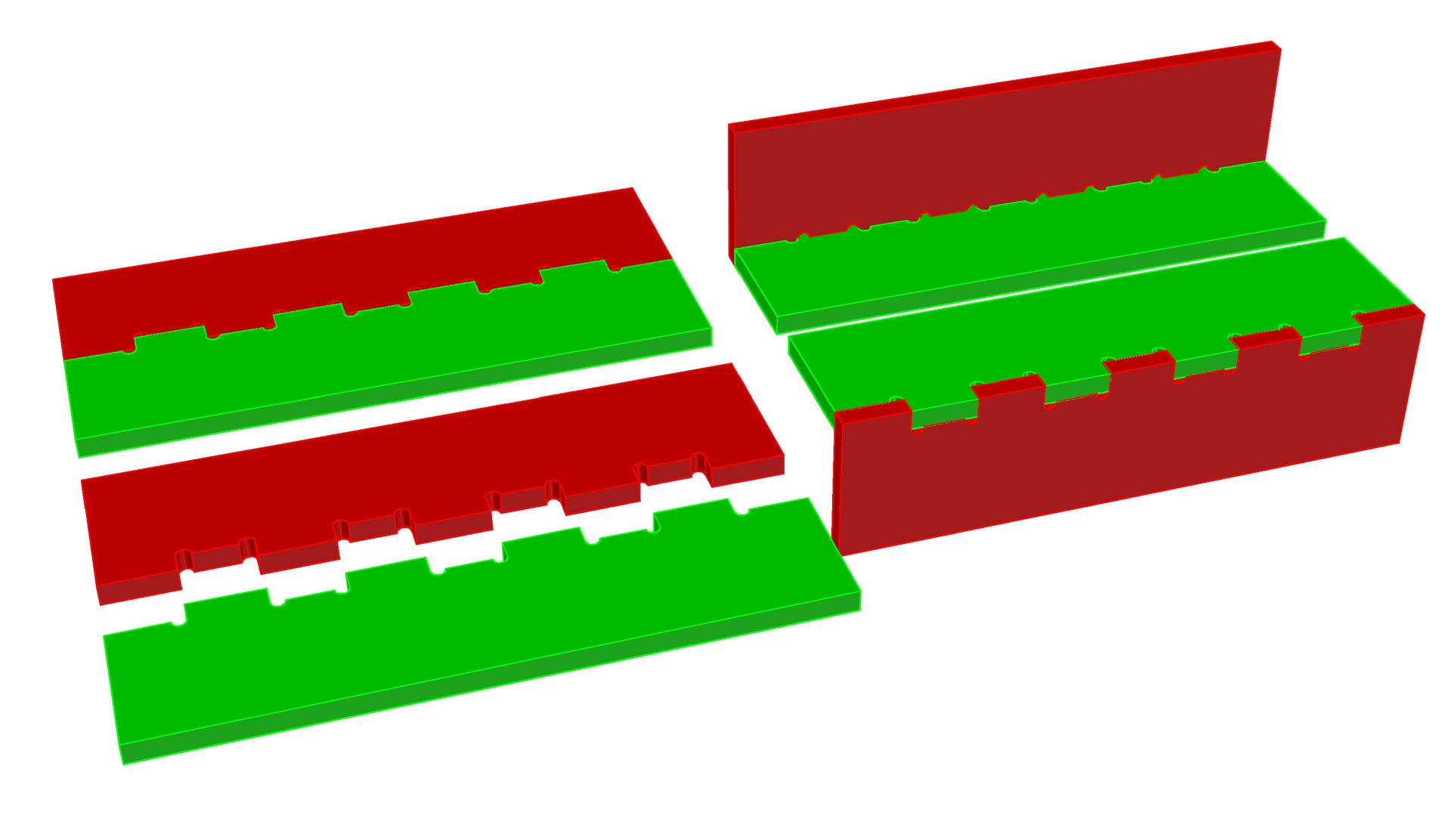

Szeretnék nyákból dobozt készíteni úgy, hogy az egyik nyákra fület tervezek, a másikra pedig hosszúkás furatot (ha kontúrt tudnak marni, akkor talán ezt a "long hole"-t is megtudják csinálni). Van valakinek erről tapasztalata? Kíváncsi leszek, milyen plusz költsége lesz. Úgy hallottam, a kontúrmarás nem plusz költség.
Köszi.
(#) Alkotó válasza Kovidivi hozzászólására (») Okt 29, 2019 /
Mindjárt az elején, nem tudom a kérdéseidre a válaszokat. De szerintem a lefogatási pont helye a felhasználó szempontjából mindegy. Amiket én láttam rövid videókat, azon a teljes táblának van egy technológiai kerete. Ez egy elég nagy tábla, ránézésre lehet kb. 40x60 cm, és mindent panelt ezekre montíroznak fel. Így táblában történik a teljes megmunkálás, beleértve a marást is, ami a legvégén van.
Maróméretnél biztosan széles a kínálat. Én eddig mindig úgy rajzoltam a kontúrt, hogy az 2 mm-es maróval körüljárható legyen. Ezt már egy értelmes méretnek érzem, ahol már szóba jöhet nagyobb haladási sebesség is. Aztán ha kisebb a maró, akkor azzal is meg tudják csinálni.
A "hosszú lyukak" szerintem felárasak, de az árképzésben van némi szubjektivitás tapasztalatom szerint. Az ilyen kimarásra váró alakzatok megadási módja számomra nem egészen világos. Miként kellene ezt úgy a panelre tervezni, hogy a generált gyártási fájlok egyértelműek legyenek? Nekem teljesen logikus lenne, hogy a furatokat (pontosabban a HOLE-kat) tartalmazó rétegen legyenek ezek az információk, de éppen ilyen logikus lenne a kontúrra tenni őket. De pl. az Eagle csak a külső kontúrt érzi kontúrnak, a belső üregeket már nem láttatja üregként.

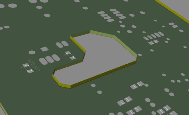

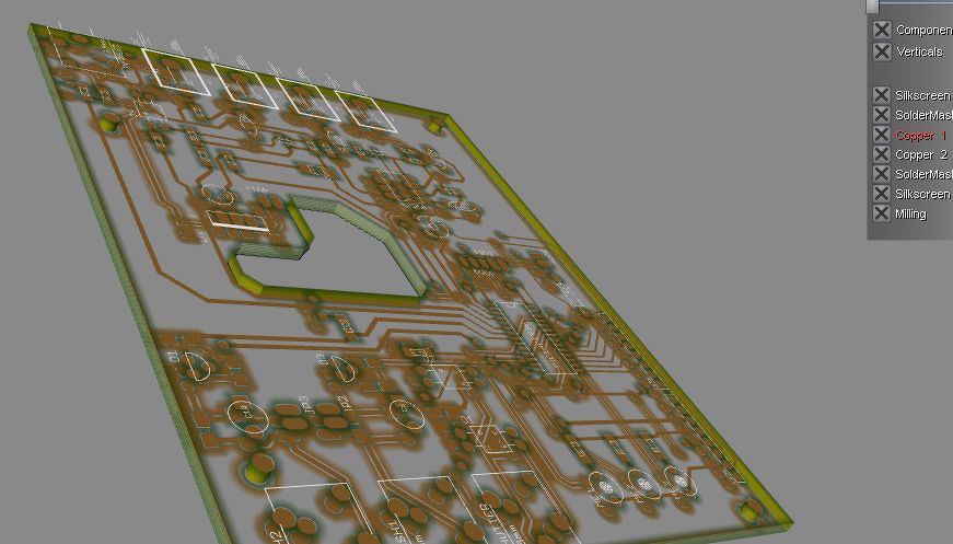

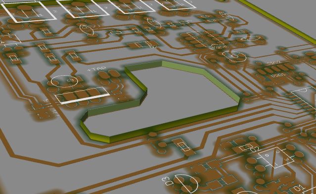

Megnéztem, és hamis emlékeim voltak. Az Eagle jól kezeli a belső üregek megjelenítését.
A kontúr rétegre rajzolt belső zárt alakzatokat is nagyon szépen mutatja a program, azaz meg is válaszoltam a saját megadásra vonatkozó kérdésemet.
(#) Alkotó válasza Alkotó hozzászólására (») Okt 29, 2019 /
A generált gyártói állományokat megjelenítve is szépen visszakapjuk a kívánt üregek látványát a kontúron belül.

Szuper. A kérdés az, hogy ez mekkora plusz költséggel fog járni. A terv sem egyszerű, ha az embernek 3D-ben kell gondolkodnia, mi, hova fér el, stb De jó kihívás.
Az én dobozom 100mmx50mmx50mm külső átmerőjű lenne, így 2db 100x100-as nyák, és egy db. 50x100mm-es kell, viszont így egy komplett, bedobozolt műszert tudok készíteni, ami óriási előny. A nyák pedig mint dobozolás elég erős.

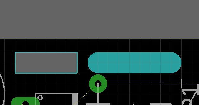

(#) niedziela válasza Alkotó hozzászólására (») Okt 29, 2019 /
„Nekem teljesen logikus lenne, hogy a furatokat (pontosabban a HOLE-kat) tartalmazó rétegen legyenek ezek az információk, de éppen ilyen logikus lenne a kontúrra tenni őket”
A programban azért vannak világosan definiálva a rétegek, hogy ilyen kérdéses mi logikus mi nem ne is merülhessen fel. Pontosabban nem szabadna felmerülnie a layerek ismerete mellett.

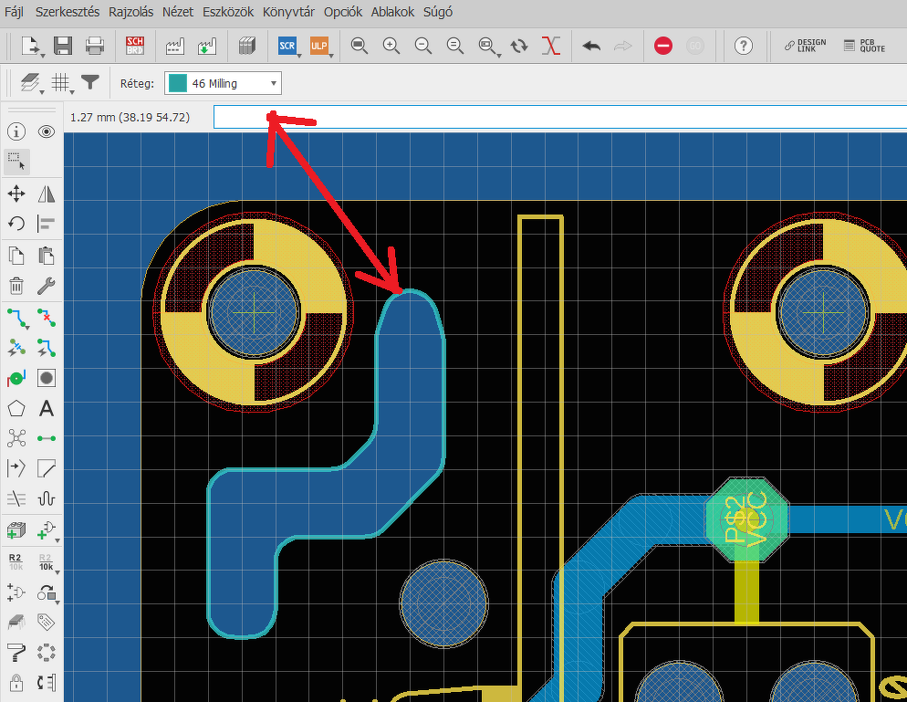

45. Hole A furatokat tartalmazza, ezek a furatok a nem PAD-pin információt hordozó mechanikai rögzítésre, átvezetésre..stb szolgáló furatok rétege
46. Milling Ez a réteg kizárólag a lyukak, és belső kivágások marására szolgál, amit a gyártónak
ez a réteg nem a tábla méretének meghatározására szolgál
20.Dimension Ez a réteg a csak a tábla méretét határozza meg,
Ez az egyetlen logikus jelen pillanatban a rétegek helyes használatában.
(#) Alkotó válasza niedziela hozzászólására (») Okt 29, 2019 /
Köszönöm a pontosítást. Nekem a Milling eszembe nem jutott volna.
Ez is mutatja, milyen súlyos hiányosságaim vannak.
Én a példában a 20-as rétegre tettem az üregeket, és ezt a képernyőn is üregnek látom, és a gerber megjelenítő is jóé értelmezi. A gondolatmeneted alapján ennek nem biztos, hogy így kellene lennie.
Fontos kérdés, hogy a gerberek készítésekor a milling réteget melyik réteghez kell kapcsolni? Ebben is adnál útmutatást? A gerber megjelenítő (amit én használok) nem értelmez ilyen réteget külön, neki egyértelműen vagy réz, vagy felirat, vagy maszk, vagy kontúr csoportba kell sorolni a réteget, és meg tudom adni melyik oldalon, és milyen sorrendben legyenek ezek.
Azt az elején tisztázni kell, ez nem az én gondolatmenetem szüleménye
Ez egy jól definált tervezői - gyártói rendszer. // Ha ezt én találhattam volna ki.. hol lennék már
„gerberek készítésekor a milling réteget melyik réteghez kell kapcsolni?”
Egyikhez sem. Különálló réteg mint pl: finish, cream, glue,
„A gerber megjelenítő (amit én használok) nem értelmez ilyen réteget külön”
A nézegetőd helyette forgatja 3D-ben a kapott képet.. viszont a felsorolt rétegek megjelenítésére alkalmatlan. Van ami meg alkalmas a helyes rétegmegjelenítésre, de 3D-ben nem forgat. Ez megjelenítő függő, és nem a rétegrend helyes kialakításának hibája.
A hozzászólás módosítva: Okt 29, 2019
Tiszta és világos amit mondasz. Számomra nagyon hasznos információhoz jutottam. Köszönöm.
És pontosan úgy is működik ahogy várnánk. Kipróbáltam, és az ezen a rétegen létrehozott alakzatot is kiveszi a panel képéből már a monitoron.
Nálam nem igy jelenik meg, de az semmit nem jelent.
Ami a lényeg, és amit sokan elhibáznak, hogy fogják a vonal eszközt, adnak egy jó szélességet neki és húznak egy vonalat marópálya gyanánt. Na ez hiba.
Helyesen vonal eszköz, vékony szélesség, és a marási területet körbe kell keríteni.

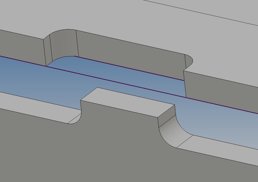

De ha a fej útját úgy rajzolod meg, hogy a sarkoknál kis bemélyedést alkotsz, akkor a találkozási pontoknál egyenes felületek lesznek, nem kell a sugárral számolgatni...

Jól bevált megoldás ilyen esetben a melléklet szerinti vonalvezetés. Ez tökéletes illeszkedést ígér, de maradnak apró kis ívecskék a felületeken. Ezek létét mérlegelni kell. Jellemzően ha bármilyen bevonat (festék) kerül a felületekre, akkor minimális kitöltőanyaggal teljesen eltüntethetőek.

Nagyon jól néz ki. Ezt ajánlotta Sdrlab is. Átgondolom, hogy használjam-e ezt a megoldást. Köszi.
