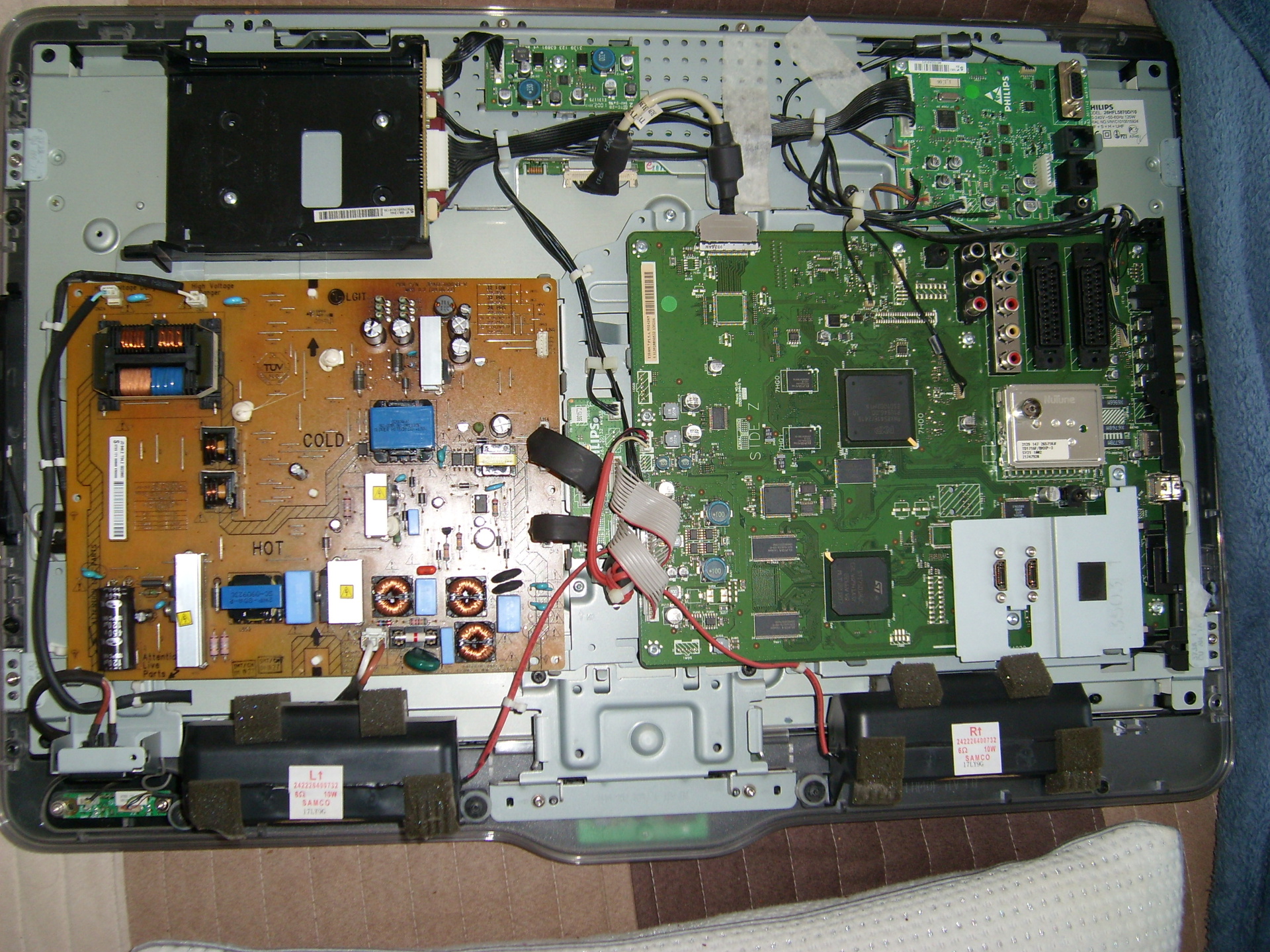

PHILIPS 26hfl5870D típusú LCD TV nem kapcsol be. 3-at villan a piros led azután 8-at villan,ez a hibaüzenet. A tápban kimértem a diódákat,tranzisztorokat és nincs bajuk. Valaki tudna segíteni nekem ,mi lehet a hibaüzenet jelentése? A megfelelő kondenzátorok cseréje , esetleg megszüntetné a hibát?

Így néz ki a tévéd? Bővebben: Link.
Úgy gondoltam, hogy hasonlítsd össze a PDF-ben szereplő képekkel. Ha ugyanez, akkor gond van a hibakóddal, mert 38-as nincs a listában.
Sajnos valami miatt a pdf-et nem tudom megnyitni.
A hibakód listát el tudnád küldeni ,hátha előrébb jutok. Köszönöm.
Bocsánat, itt a jó link: Bővebben: Link. Alul katt a download-ra.
