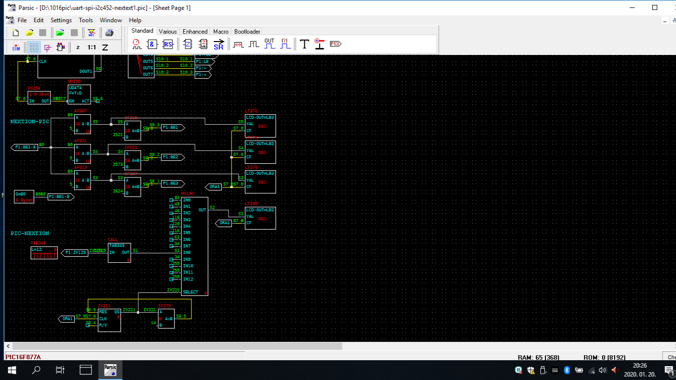

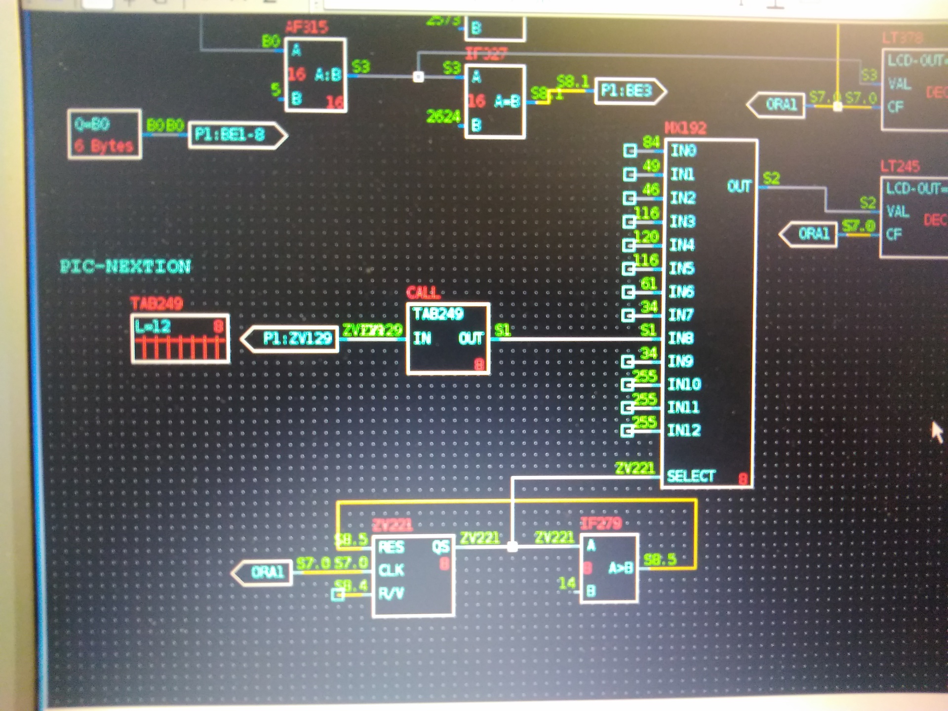

Segítséget szeretnek kerni. Vásároltam egy NEXTION 2,4 kijelzőt nincs ötletem hogy tudnék pic felől adatot fogadni, próbálkoztam, scopal jón megy az adat csak nem ismeri fel (gondolom). Nem vagyok othon nincs Magyar billentyűzet, létóltotem a DEMOT, mar otthon próbálkoztam. Kérdezni szeretnem van e valami megoldass Parsic-ban. Valahogy így próbáltam, felteszem. Viktor
Melyik verziót használod ? A zipben lévő két picfájl nálam 0 byt nincs benne semmi ...
Demo-ban csinaltam ezt, ma toltottem le nincs velem hkulcs .
Volt egy kisidom es agyaltam.
csak egy kepet tudok kuldeni.
Kosszonom, hogy raneztetek majd visszaterunk ra.
Mostantól a számítógépemnél vagyok. Nagyon megköszönném ha rá néznétek, készítettem egy próba zip csomagot, legyetek szívesek nézetek rá.
Csatolok 2db képet a nextion kommunikációról, nekem igy működik.
