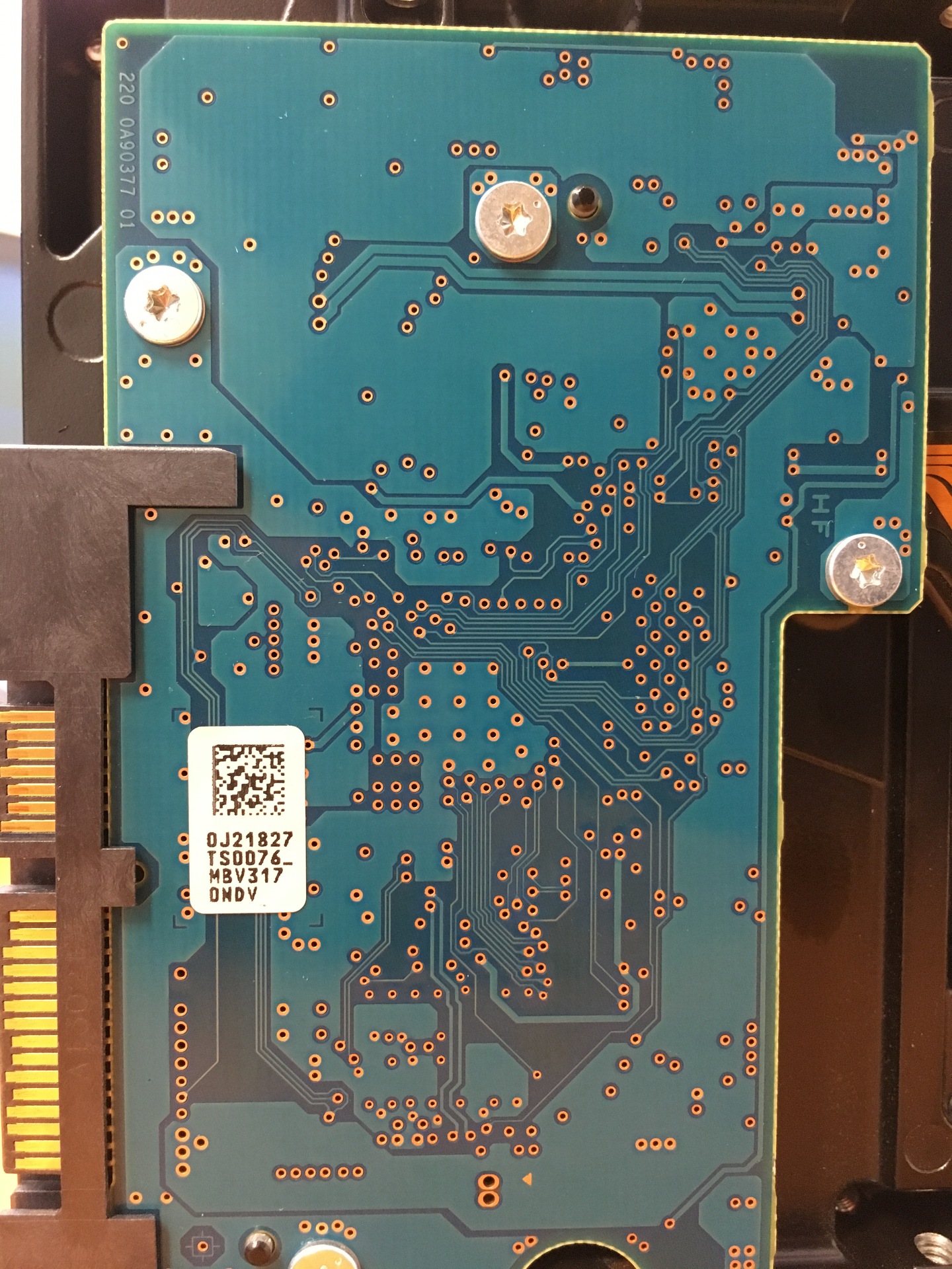

Adott két Toshiba DT01ACA050-as merevlemez amik RAID-ben voltak, villanykiesés után egyiket sem ismeri fel BIOS. Bekapcsoláskor felpörög mindkettő, kattogás nincs, ebből gondolom hogy csak az elektronika halt meg. Otthoni módszerekkel megmenthetőek, legalább az egyik? Érdekes hogy egyszerre adták meg magukat, pont ennek elkerülése végett lettek RAID-be rakva.
Véleményem szerint ha felpörög, az jellemzően nem elektronikai, hanem firmware sérülésre utal. Valószínűleg nem komoly probléma, de csak speciális programmal javítható a hiba. Házilag, program hiányában, nem javítható.

Ezek még a régebbi, Hitachi licence alapján készült 500-as merevlemezek. Kellene egy fotó a paneljéről, olyan felbontású hogy a cimkén lévő (amin a QQ kód is van) összes betű és szám olvasható legyen. (általában négy, egymás alatti sor van rajta)
Köszi a válaszokat. A képet csatolom, a kódot is sikerült beolvastattnom. 0J21827TS0076_MBV3170NDV A hozzászólás módosítva: Júl 22, 2019
OK, azért töröltem.
Házilag egy dolgot tudsz megpróbálni - keríteni kell egy olyan elektronikát aminek a cimkéjén a felső két sor egyezik, ezután egy Eeprom íróval amihez van csipeszes adapter, ki kell olvasni az eredetinek a tartalmát, majd a donor elektronikába visszaírni. Így megoldható forrasztás nélkül - máskülönben csak alsófűtéses forrólevegős állomással oldható meg biztonságosan a csere (ilyen pedig nincs minden háztartásban). Ez sem könnyű, de néha eredményre vezet. Ha viszont nem segít, akkor belső hibája van - ebben az esetben vagy lemondasz róla, vagy igen kemény árat kell fizessél valamelyik adatmentő cégnek (általában hat számjegyű). A hozzászólás módosítva: Júl 22, 2019
Köszi a gyors választ. Mivel sajnos nincs donor így marad az adatmentő cég.
Mindenesetre előtte kérjél tőlük árajánlatot, nehogy meglepetés érjen.

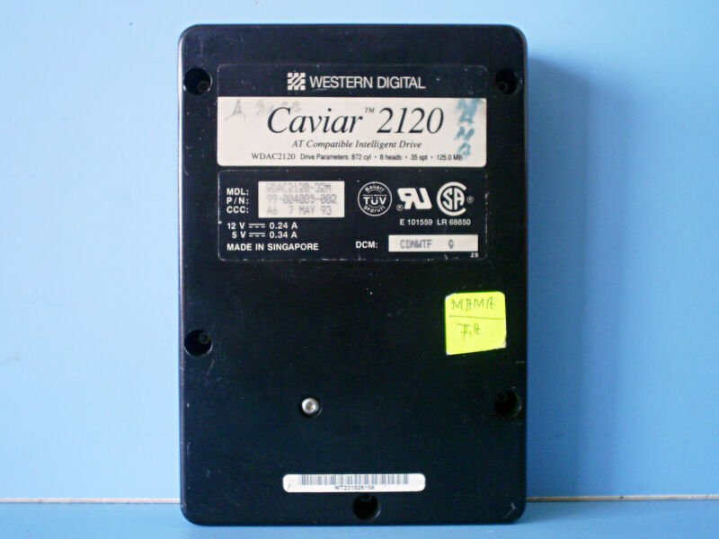

Egy jó régi merevlemezt próbálnák helyrehozni. Egy Western Digital Caviar 2120 típusú merevlemezt ami kemény 125.0 Mb tárhellyel rendelkezik (1991 gyártmányú). A második képen bejelölt smd tantál kondenzátor (105 35K 205 feliratú) pukkant el a betáp után,ezt kicseréltem 1µF 35V tantál kondenzátorra. Rákötve tápcsatlakozót sajnos a gép indítása után nem hallani felpörögni. Más hibás alkatrész nem látszik, adatkábel nem volt rádugva. Valakinek van ötlete hogy hol keressem a hibát? (A vezérlő mindkét oldaláról van nagyon jó nagy felbontású képem ami el tudok küldeni ha esetleg kellene ide nem tudom felrakni mert több mint 10MB-ot foglal.) A hozzászólás módosítva: Szept 30, 2019
Labortápról kellene ellenőrizni mind az 5V, mind a 12V áramfelvételét. Ha nem felel meg a ráírt értékeknek az már adhat némi támpontot. Ha viszont a motormeghajtó áramkör a hibás (ez egy 3 fázisú teljesítményoszcillátor), tárolós vagy kétsugaras szkóp és rajz nélkül nem fogsz boldogulni.
Egyáltalán - megéri egy ilyen öreg vacakkal foglalkozni? Jó tudom - gyűjtőnek igen, de akkor is, ha szerencséd van aukciós oldalakon fillérekért lehet ilyenhez hozzájutni (még működőhöz is!)
Nekem pukkant el az alkatrész amikor betettem a régi számítógépembe és ennyi más nem volt. Szkópom sajnos nincsen. Annyit mértem hogy a motor felé menő vezetékekre rámértem két helyen volt 5V feszültség a többin nem mértem semmit. Az áramfelvételt még megnézem.

Sok hasonlót javítottunk valamikor, ezek mai szemmel primitívek, rögtön ott vigyorog a képeden a motorvezérlő IC, ST6232. De ma egyszerű lenne, (ha ez a tied lenne, és lenne rajta értékesebb adat) venni egyet ami még legalább pörög, aztán onnan tovább lehetne lépni. Anno mi is úgy adatmentettünk, mindig találni kellett donort, vagy javításnál kettő-három-négyből lett egy. Ami biztos, csak azért, hogy legyen egy ilyen működő lemez, senkinek nem éri meg ma szórakozni vele, legfeljebb is kíncsiságból, tanulásból, tapasztalatszerzésből, de ahhoz tényleg kellene legalább egy egysugaras szkóp.
