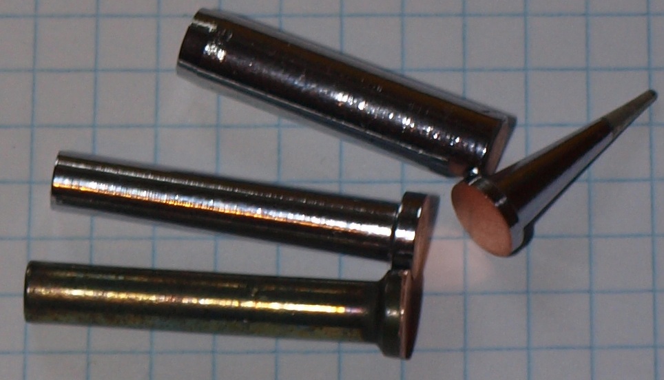

(#) Bartos77 hozzászólása Nov 9, 2019 / 1
Csináltam Weller adaptert JLT02-höz, meg Hakko-hoz.
Fúrógépbe befogtam, asztalos szorítóval az asztalhoz rögzítettem. Aztán állandó forgásra bekapcsoltam a fúrót. Egy másik dremel szerű kínai panelfúróval és azzal a legvékonyabb 0.6-os koronggal szépen el lehet vágni. Több, mint egy korong elment rá, mire elvágta...
Igazi gány Weller adapter. De hát az eredeti drága is, meg nincs is JLT02 pákához, meg Hakkohoz. Csak kattogós, meg egyéb wellerekhez gyártanak ilyet, úgyhogy ezt házilag kell elkészíteni...
(Már megint rontom itt a Weller üzletét...)
A hozzászólás módosítva: Nov 9, 2019
(#) Bartos77 válasza Bartos77 hozzászólására (») Nov 9, 2019 / 1
Be is tettem a Hakko klónba a szétvágott JLT02 hegyet egy próbára. Féltem, hogy nem lesz jó a hőátadás...
De nem. Szerencsére jó lett. Nagyon jól működik a dolog. Teljesen jól lehet vele forrasztani. Ez a kísérlet bejött...
