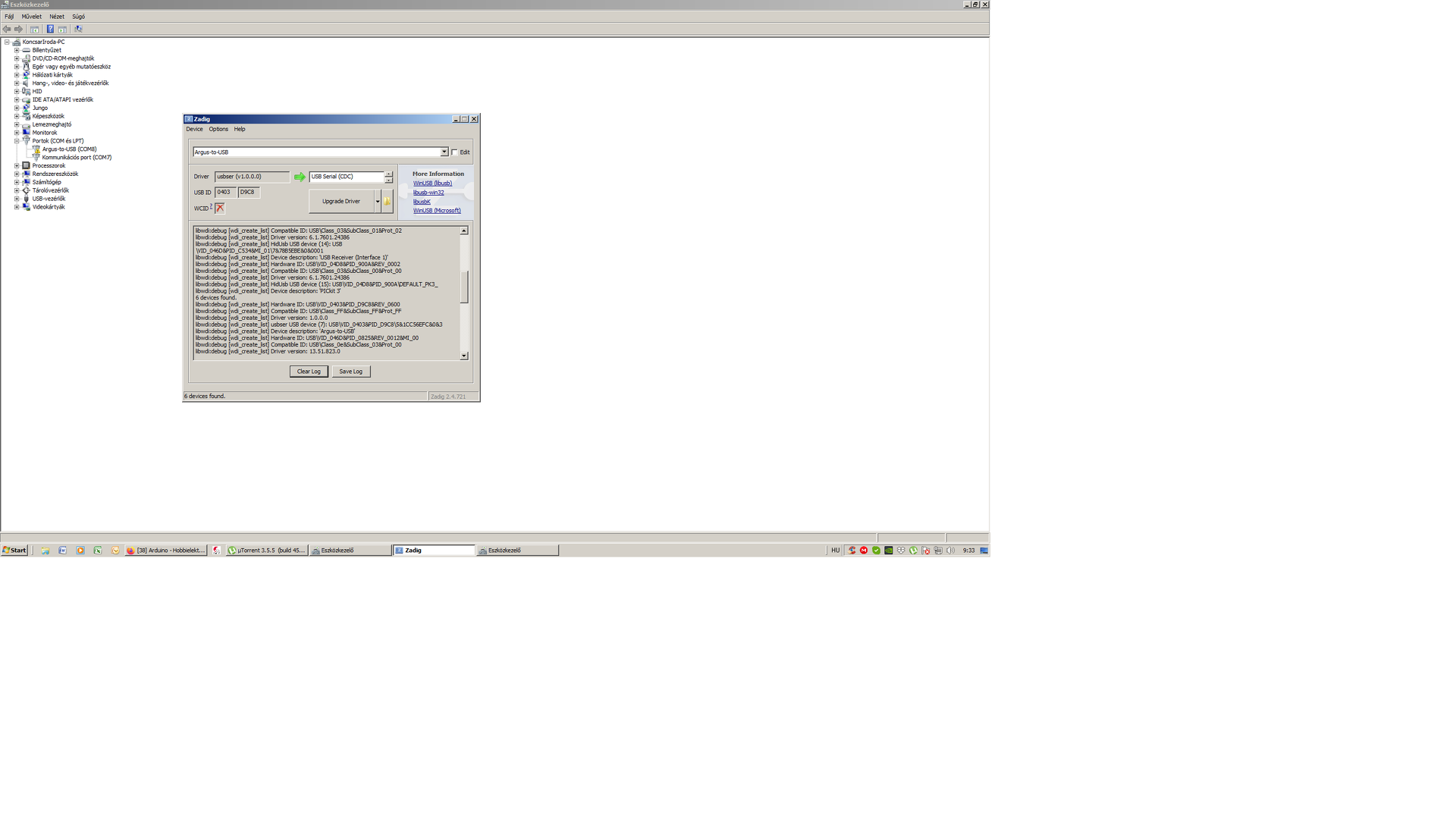

(#) Koncsar hozzászólása Nov 16, 2019 /
A D9C8 at nem hajlandó átírni ami az Argus driver é volt 6001 re.
0403 és 6001 nek kéne lennie.??
