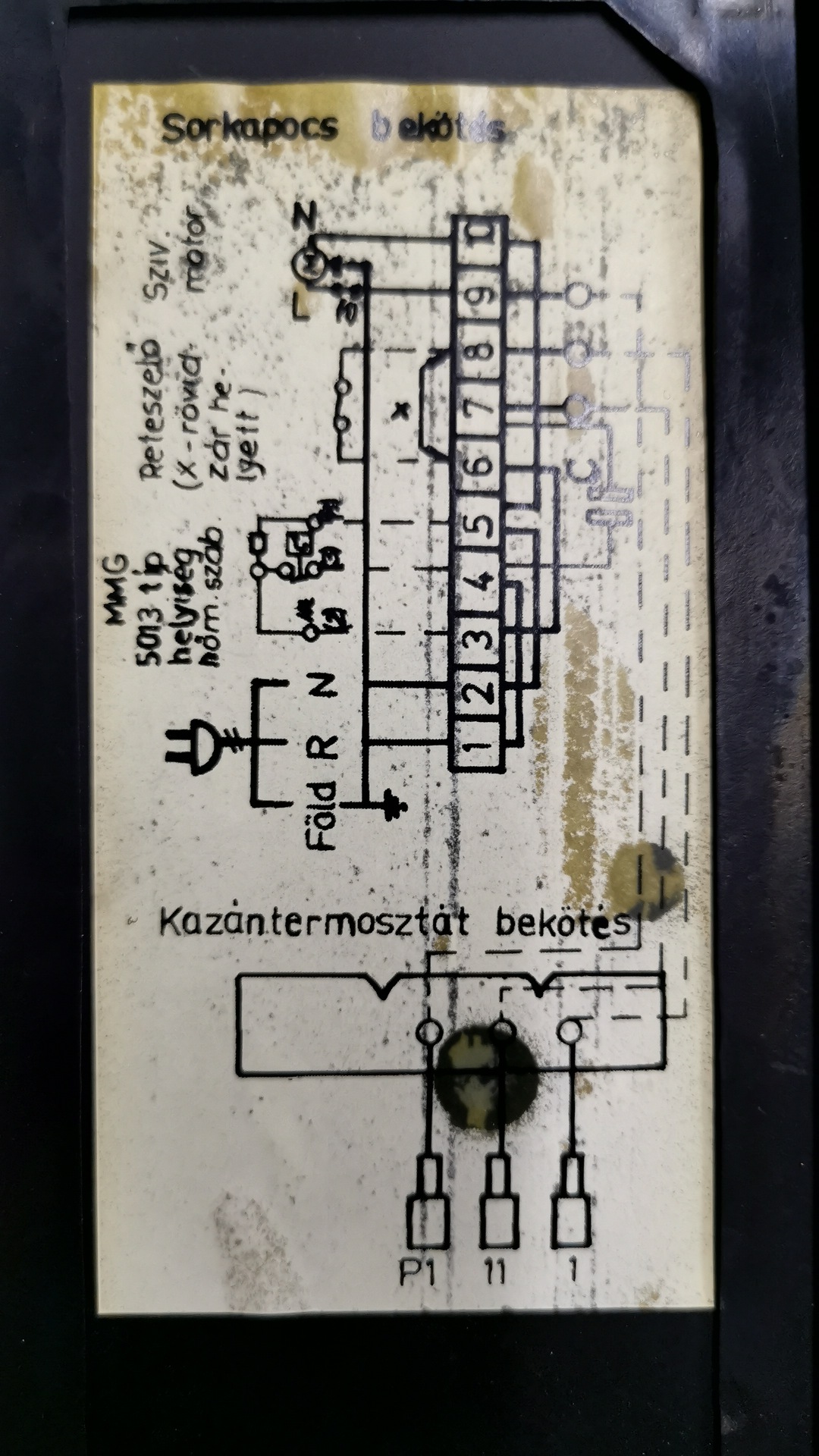

Nemrég költöztünk egy családi házba a felségemmel és a kislányommal.
Mikor kezdett hűvösebbre fordulni az idő kihívtam a gázost, átnézettem vele meg kipucoltattam vele a fég kazánt. Valamelyik C sorozat azt hiszem mert típusjelzést nem találtam. Egy MMG szobatermosztát volt rákötve. De ez nem annyira pontosan szabályozható, nem programozható, ez~rt vettünk egy computherm q7 es szobatermosztátot.
Meg tudná nekem mondani vki hogy kössem rá úgy hogy működjön is rendesen.
Próbáltam már igy úgy de a kazánt nem kapcsolja le hiába éri el a beprogramozott hőmérsékletet. A kazán csak fűt mint ha muszáj volna...
Csatoltam egy képet a vezérlőpanel dobozán található kapcsolási rajzról plusz magáról a panelről.
Köszönöm a segítséget!
(#) VIM válasza OzsvaldÁkos hozzászólására (») Nov 13, 2019 /
Szia! A Q7 1-2 relé kivezetését kell kötni a kazán 3-4 pontjaira .... szerintem. Mert Te nem így kötötted? Ha igen akkor még talán az a hiba lehet, hogy a lekapcsoláskor az utókeringési feszültség még mindig magas a szivattyún, így annak nyomása nem engedi kikapcsolni a főégő gázszelepét. Vagy szorul a tömszelence?
(#) OzsvaldÁkos válasza VIM hozzászólására (») Nov 13, 2019 /
Úgy volt bekötve eredetileg a régi MMG-s termosztát.
De úgy nem működött a dolog. próbáltam így úgy amúgy de csak a biztiket lövöldöztem kifele...
És a kazán nem állt le. Egy gázos azt mondta, hogy a vezérlésben is át kell kötni valamit, de azt nem mondta hogy mit....
A harmadik szál az nem kell (azt le kell szigetelni). Ebben a készülékben már panelcsere volt. Most látom, hogy a kazánban (a fénykép szerint) a barna és fekete szálat kösd a 2. és 3. pontra és a zöld-sárga szálat szigeteld le. Ezt a két szálat (fekete és barna) a Q7 1. és 2. pontjaira kell kötni és ott sem kell a harmadik szál (a zöld-sárga). Így jónak kell lennie.
(#) vision61 válasza OzsvaldÁkos hozzászólására (») Nov 13, 2019 /
Amit VIM írt, annak jónak kell lennie.
Azonban ezzel az össze-vissza kötözgetéssel a panelen lévő biztosítékon kívül nagy valószínűséggel tönkretetted a tirisztort is. Ha zárlatos lett, nem fog leállni a szivattyú, és ezáltal a kazán sem.
(#) OzsvaldÁkos válasza vision61 hozzászólására (») Nov 13, 2019 /
Akkor valószínűleg ez a probléma.
Majd valamikor elmegyek venni egy új vezérlőpanelt.
Jelenleg úgy oldottuk meg egy kollégámmal, hogy a q7-tel a panel tápját kapcsolgatjuk.
Végülis működik a dolog - amikor kell bekapcsol, amikor nem kell leáll a kazán - de tudom hogy nem a legjobb/legszebb megoldás....
A vezérlő és a Q7 akkor most helyesen van bekötve és mégsem kapcsol ki a kazán? Talán csak az utókeringéshez tartozó BD tranzisztor ment tönkre és azt kellene csak kicserélni. Az azért csak 1-2 száz forint és nem 5-8 ezer forint. Ebből a HUK-43 vezérlőből elég sok félét lehet még fellelni. Szállítással így is ott lesz az ára.
