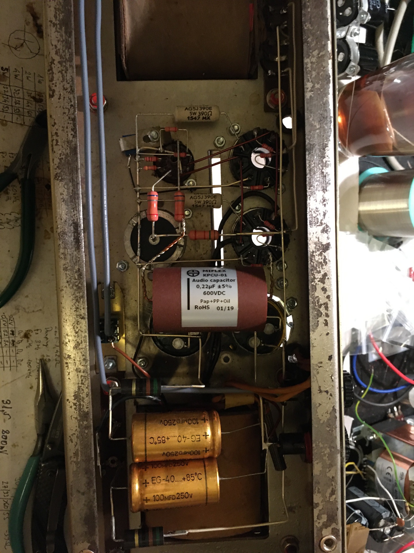

				Az első képen  6P3sz-e, a másodikon, ha jól látom talán 6P7sz-ek vannak bedugva, milyen csövekkel van végül is. Elég nehezen hihető, hogy 10 W-on ilyen négyszöged van, még tisztán rezisztív terhelésen is. 100 Hz-en milyen?
				Az amúgy nem loudnessnek, hanem fiziológiai szabályozásnak van a logaritmikus sáv elején (kis hangerőn más a fül érzékenysége a frekvencia függvényében , ha nem kötöd be, nincs ott. Igaz, manapság ezt hívják loudnessnek, mi csak az állandó magas és mély kiemelést hívtuk így (bekapcsolhatóan a loudness kapcsolóval).				 A hozzászólás módosítva: Nov 13, 2019
				Első képen 6p7s. A másodikon 6l6gc  amivel a mérés is történt. A két kép között 1 hónap telt el meg sok kísérletezgetés. Azt hiszel amit akarsz.

				Kesz az egyik regent-ből atalkitott erosito monoblokk.
				- Allen Bradley főtápszűrő ellenállások - Takman REX előfokszűrő ellenállás - Ohmite AG végcső katódellenállások - minden más ellenállás Takman REX - ROE táp és katodbypass elkók - Miflex KPCU csatolók - Tesla EL34-ek - Tungsram ECC85 feketeanódos - 1mm ezüstözött réz vdh tömör vezetékezés szekunder oldalon - 1,5mm ipari tömör réz vezeték a primeroldalon - alapszintű kácsás rca, banán és iec aljzatok
				65mA végcső nyugalmi áram Átvitel: 8Hz...20kHz (-1dB) 5Hz...33kHz (-3dB) 4W-on És 16-18Hz-től már szép a szinusz Torzitasok 4 és 8 watton 1kHz szinusznal:
				4W-on -60dB harmadrendű felharmonikus, 8W-on meg kívül esik a mérési hibahatáron. Szóval a torzítás 0.1% alatt. Minden NONFB-vel. És így néz ki egy 18Hz szinusz:
