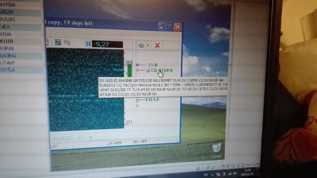

(#) tnl hozzászólása Nov 11, 2019 / 2
Tegnap este fogtam,
2019-11-10 20:41:00 G7BXU 7001.9 N1UR tnx ed
2019-11-10 20:40:00 SM6YNO 7002 N1UR Tnx Ed
rajtam kívül ők hallották még.
(#) tnl válasza tnl hozzászólására (») Nov 11, 2019 /
Sok benne a elgépelt betű, de ezt szerintem a gyenge jel miatt van.
Európában rajtam kívül csak ketten fogták.
Ez a hozzászólásom kicsit zavaros lett, a képen középen a szürke sávban
látható amit N1UR adott, kicsit hibásan a nagy táv miatt.
Európában még legalább ketten fogták rajtam kívül:
https://www.hobbielektronika.hu/forum/getfile.php?id=344412 (itt a kép, mégegyszer)
A hozzászólás módosítva: Nov 11, 2019
