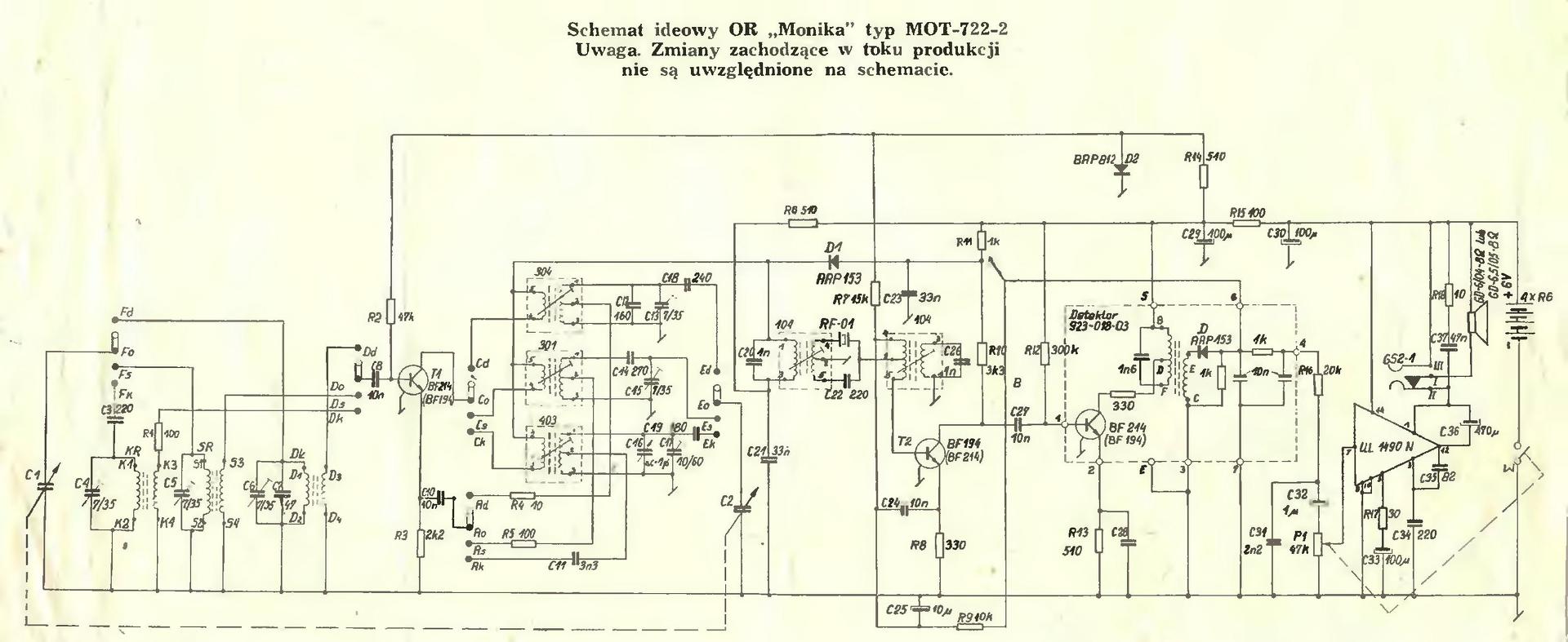

Kapcsolási rajz, a monikáje

Ennek a rádiónak a nagyfrekvenciás rész kapcsolása nagyon hasonlít az én régi rádióméra: Philips 22 rl 166. Csak a hang végfok a lengyel rádióban már IC-s. Én meg még ilyen Unitrát nem láttam.

Érdekes, milyen kevés tranzisztor van benne.
(#) Kera_Will válasza tnl hozzászólására (») Nov 20, 2019 /
Más hasonló korabeli zsebrádióban se volt több.
Az ic másik 3-5öt megtakarít .(plusz a 2 trafót hangfrekis fázisfordítot es a kimenőt)
1. Önrezgő keverő klasszikus kapcsolásban, csak több rezgőkörrel feldíszítve , a több sáv miatt.
2. 3. Mint kf erősítők működnek.
Utána már csak a dioda demudulátor és ICs erősítő van.
Habár kishangfrekis trafókat kihagytuk az IC miatt + másik 4 5 tranzisztort.
Bele integrálva ott van pluszban 20-30 tranzisztor, jóval kisebb méretben mint 1 trafó.
(#) bigrobi válasza tnl hozzászólására (») Nov 20, 2019 /
Valójában nem sok tranzisztor kell neki, már 2 tranzisztorral megoldható rádiós rész. Valamikor építettem szuperhetet nem sok tranyó kellet bele. A keverésnél is erősít. Lényegében a jobb szelekció miatt van de építettem 2 hangolt körös egyenesest is az is jó volt. Az igazi kihívás az egy hangoltkörös jó minőségben.

(#) bodgabo válasza bigrobi hozzászólására (») Nov 21, 2019 /
A kép kb közepén a KF részben az az RF-01 alkatrész egy kerámia szűrő lenne?

(#) pucuka válasza bodgabo hozzászólására (») Nov 21, 2019 /
Az az.
