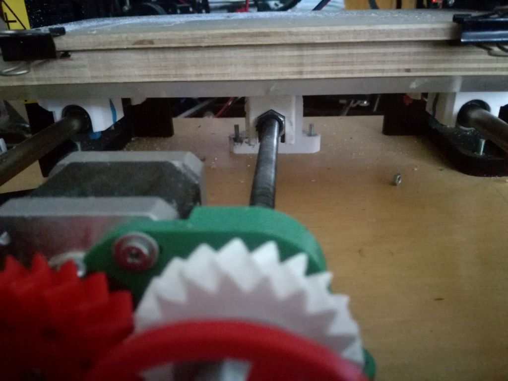

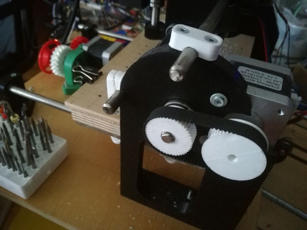

Szia! Hogy állsz a projekttel? Én most martam egy 2cm átmérőjű tálat rétegelt lemezbe, nagy nehezen. Milyen rugót tettél a két anya közé? Én amit találtam az néha beakad a menetbe, meg kell vezetni majd valahogy. Anyát is marék számra válogattam, mire nem feszült az X tengelyem.
Néhány alkatrészt újranyomtattam, holnap teszek fel képeket.
Sehogyan sem tudom megcsinálni a Gerber-fájlok átalakítását Gcode-ba. Pedig ugyanúgy Sprint-Layout 6.0-t használok, mint ebben a videóban és ugyanúgy a Rapid-PCB oldalán szeretném elvégezni az átalakítást. Ha megnézitek a videó megfelelő részeit, tökéletesen létrehozza a Gerberből a Gcode-ot és ez már az előnézeti képen is látható. Én viszont bármit állíthatok rajta, akkor is összeérnek a forrszemek és a vezetősávok is nagyjából kétszer olyan vastagok, mint az eredeti tervben. Ezt nemcsak előnézeben látom így, hanem a CNC-marás után is pontosan ilyen panelt kapok. Pedig az SL 6.0-ból már több változatot is kipróbáltam, de ugyanaz a hiba. Igen, valóban vannak eltérések a 6.0 verzión belül is, nem beszélek félre! Próbáltam a FlatCAM programmal importálni a Gerbert, ott tökéletes az előnézeti kép. Viszont az olyan bonyolult, hogy fogalmam sincs, hogyan kellene vele használható Gcode-ot előállítani. Befejezésül megismétlem a kérdést: miért nem sikerül átalakítani a Rapid-PCB programjával a Sprint-Layout 6.0-ból exportált Gerber-fájlokat? Előre is köszönöm a segítséget!
Bocsi, elhúzódott. De egyébként csak egy sima rugót használtam, valamelyik vasboltban vettem.

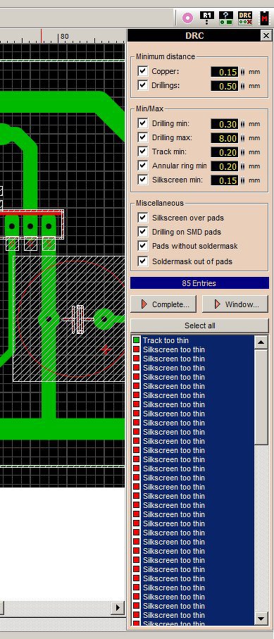

Ez a hibalista nem az én "véleményem", hanem az SL6 ellenőrző modulja írta ki. Mellékelem a képet. Egyébként teljesen jelentéktelen, mert csak egyetlen hiba utal túlságosan vékony vezetősávra, a többi mind a Silkscreen-re vonatkozik, ami lényegtelen, hiszen azt a réteget nem is exportáljuk Gerber-fájlba.

Próbáltam segíteni, de ha valaki nem érti, hogy az alkatrész rajzolata az nem jelent hibát és nem értelmezi a hibalistát (igaz utólag belátta) csak úgy írja, hogy tele van hibával, akkor reménytelen a segítség. Először azt írja SL6-al készítette, utána Sl5-be, utána SL5-ből átvett, SL6-ba több verzióval kipróbált stb. Döntsük már el hol készült??? Ja és úgy tuti nem fog működni rendesen semmi, ha dobáljuk a rétegekre össze vissza az alkatrészeket...
