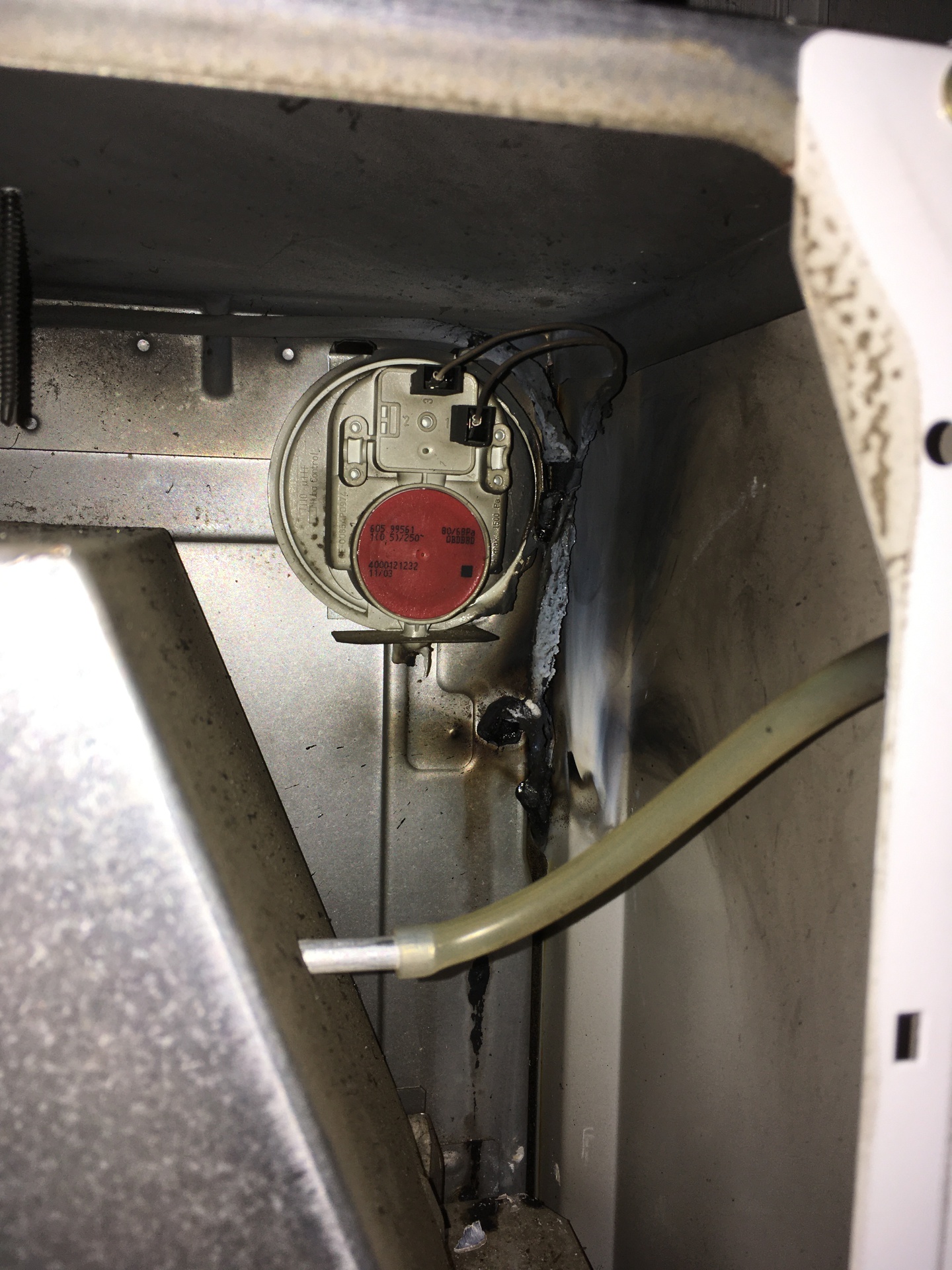

Tegnap a sauiner duval thema classic turbós kazánom csattant egyet, és füst jelzés kíséretében megállt. Szetszedtem, a kepeken lathato allapot fogadott. A presostat el van olvadva, a mellette futó vezetekek, melyek a presostat vezetekei, valamint a turbo ventilátor táp vezetekei, le van róluk égve a szigetelés. A presostatot tegnap meg is rendeltem hozzá, az ujravezetekezest megoldom. Kérdésem a következő:
Van e itt akkora hoterheles, hogy tuzallo vezetekkel huzzam ujra? Valamint a presostat egyik ága szilikon csővel ossze van kotve a kemennyel, a másik ága hova van kötve? Csak szabadon van hagyva?
Köszönöm

Szia! Nem írtál pontos típust de azon a helyen ahol ezek az alkatrészek vannak felszerelve nem volna szabad ilyen hőterhelésnek megjelennie. Ha csak a burkolatot vetted le akkor nem láttál még semmit a primer hőcserélőből. Nagy valószínűséggel a primer hőcserélő el van koszolódva és a láng nem megfelelően a tűztérben hanem azon kívül is megjelenik és megolvassza az alkatrészeket. A szilikon cső az a presszosztát hiányzó csonkjára volt csatlakoztatva a darabja benne is maradt a csőben (ha jól látom). A zárlat amit a vezeték fémvázhoz érésével okozott még majd ezután fog kiderülni, hogy okozott e panel károsodást és azt meglehet e javítani. Ha relés a presszosztát végfoka talán annak cseréjével .... de a panelen a fóliázat az sokkal sérülékenyebb ennél.

A panelen nem láttam egesnyomot, az majd kiderül. Egyelore ujravezetekezm, Kicserelem a nyomaskapcsolot, meg kitisztitom a belsejét, aztán remélem indulni fog.

Ez a primer hőcserélő tisztítható amúgy?
(#) VIM válasza Earl000018 hozzászólására (») Nov 25, 2019 /
Valami ilyesmi a primer hőcserélő. Bővebben: Link Ha ki tudod venni akkor csapvízzel ki kell mosatni belőle a lerakódást ha van. Ha nem lehet keresztül látni a lamellák között akkor el van rakodva azon a részen főleg ott lehet ahol a presszosztát és vezetékei károsodtak. Talán a visszatérő ága lehet ennek a primer hőcserélőnek az szokott előbb elkoszolódni. Bővebben: Link Ha nincs erősen ráégve a kosz akkor meg lehet próbálni porszívó és rövid szőrű ecset használatával eltávolítani a lerakódást. Ha már itt tartasz akkor az égő tálcát sem ártana kitisztítani hátha ott is el vannak rakodva a fúvókák környéke.
(#) Earl000018 válasza VIM hozzászólására (») Nov 25, 2019 /
Köszönöm, nekiállok valamelyik nap. 25km-rol mar nem akar szervíz kijönni, aki kijönne az meg csak januárban, úgyhogy marad a probalokozas
