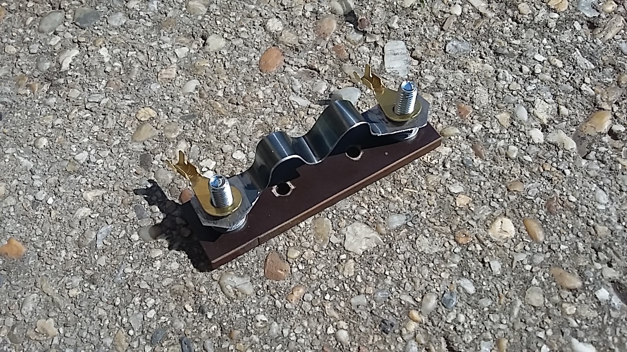

Ötlet:
Én ötletelés után raklapoknál használt 18mm széles fém pántszalagból készítettem söntöt 75mV-os alapműszerhez. 30A-os végkitéréshez készült. Kb 10 centi hosszú és le kellett keskenyíteni kicsit. 5mm bakelit az alap, 6-os csavarok... Szerintem 5A - 100A-ig lehet belőle nyugodtan variálni a hossz és a szélesség változtatásával. Ezt a darabkát raklapról levágott és már fémhulladékba kitett pántszalagból nyertem ki tehát filléres történet lett. Szép hétvégét!
A hozzászólás módosítva: Máj 26, 2018
(#) Gafly válasza Mzolee hozzászólására (») Máj 26, 2018 / 1
Nem látok rajta a négy csatlakozást. Így beleméred a kontakthibát is, valamint ha meglazul a csatlakozás, tönkremegy a műszer...
(#) Mzolee válasza Gafly hozzászólására (») Máj 26, 2018 /
Jelenleg egymásra kerülnének a nagyáram és a műszer sarujai is. De köszönöm az észrevételt, átalakítom.

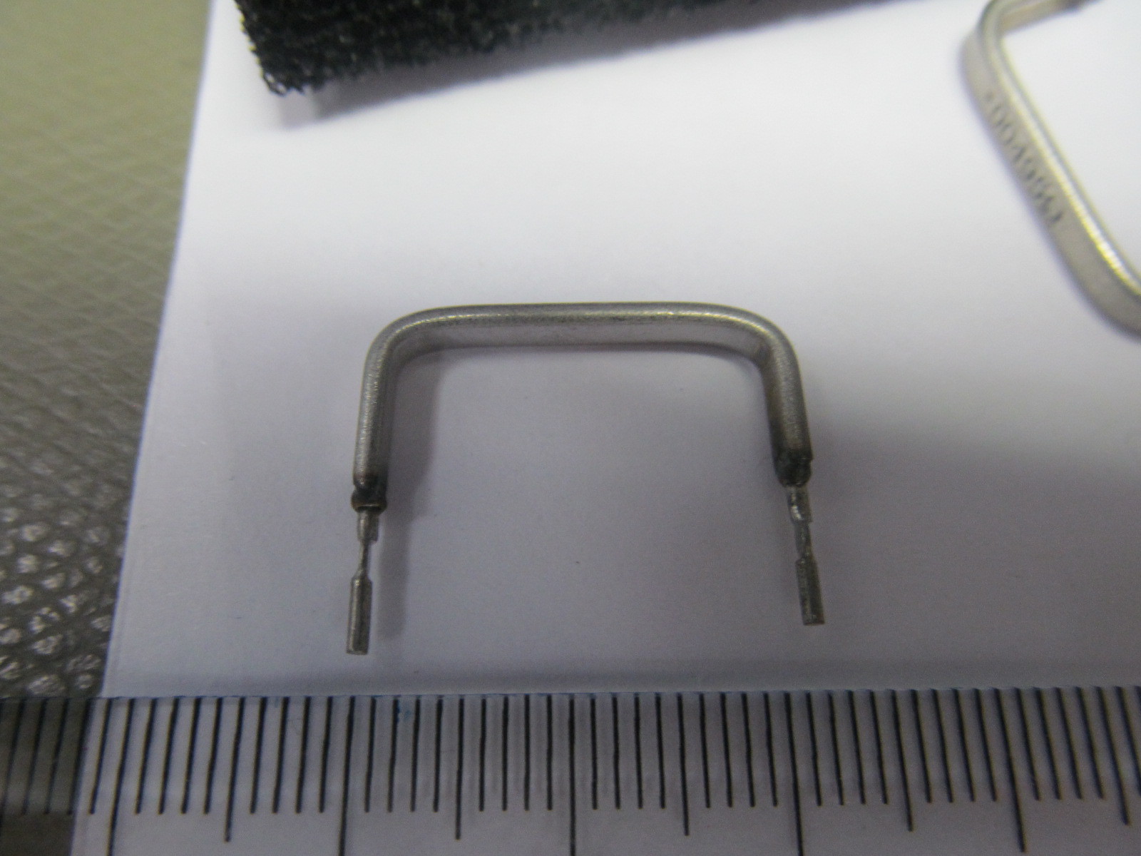

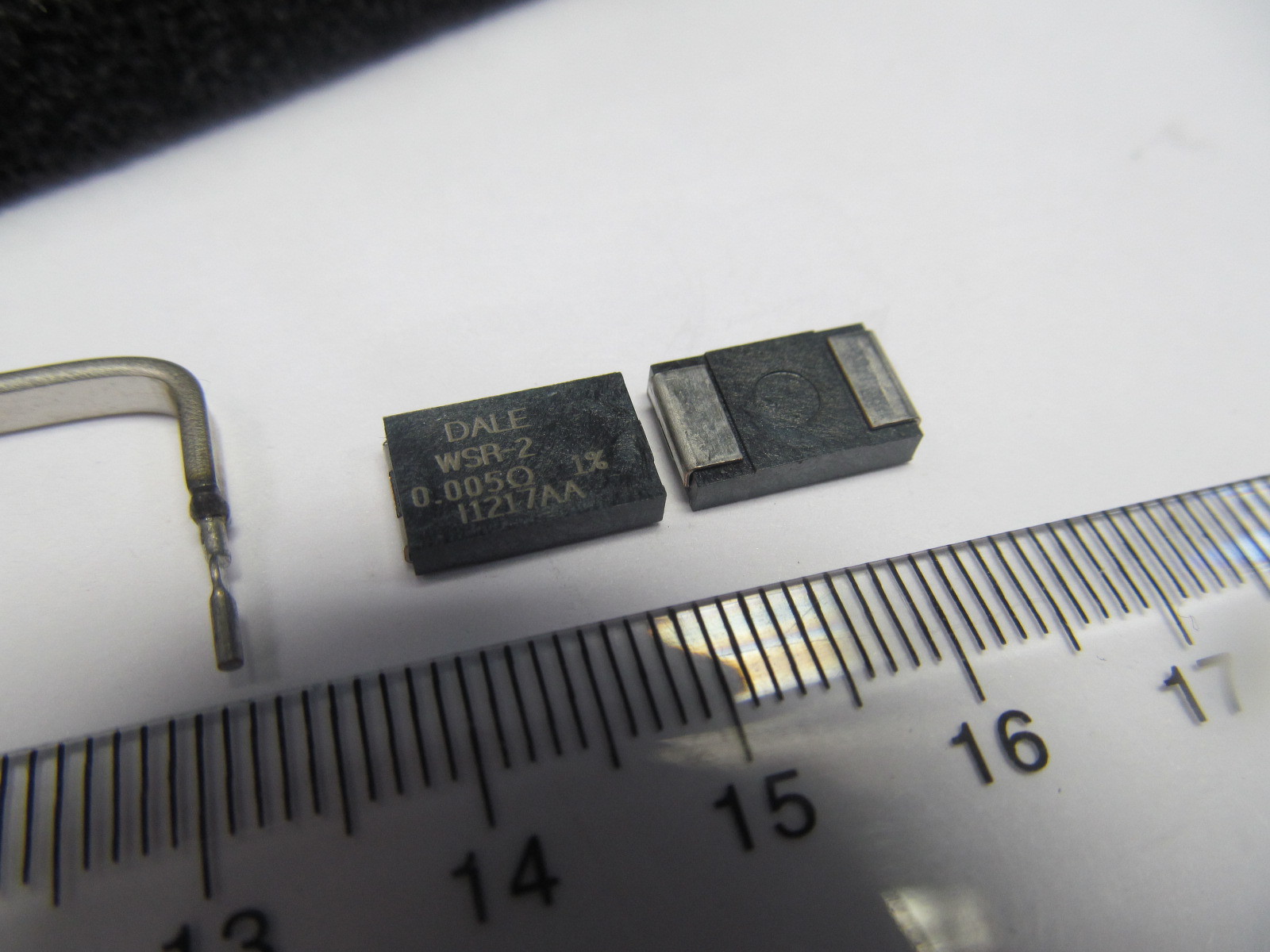

(#) (Felhasználó 1947) válasza Kovidivi hozzászólására (») Nov 21, 2019 /
Én a Dale WSR-2 ellenállásait használom.
Nagyon jó minőségű ellenállások, csak ajánlani tudom.
Ez a 2W-os kivitel.
Dale WSR-2

(#) pucuka válasza (Felhasználó 1947) hozzászólására (») Nov 21, 2019 / 1
„• All welded construction of the Power Metal
Strip® resistors are ideal for all types of current
sensing, voltage division and pulse
applications”
Ha megnézed a hőmérsékleti együtthatóját, akkor ott is látható a különbség.
A TCR +/- 75 től +/- 750 ppm, a konstatánnak pedig +/- 5 ppm.
Tudják ezt az említett gyártók is, ehhez nem kellünk se Te, se én, csak nyilvánvalóan olcsóbb megoldás egy nagyszámban rendelt SMD alkatrész, mint egy nagyobb méretű egyedileg gyártott.
Nem gondolom, hogy a kérdező jobban jönne ki anyagilag néhány ilyen SMD ellenállás beszerzésével, mintha azt az egy szem darabot, amire szüksége van, elkészíti maga. Ez legalább mindkét funkcióra kíváló. Igaz kell hozzá némi keményforrasztási tudás, de nem kell hozzá ventilátor sem.
